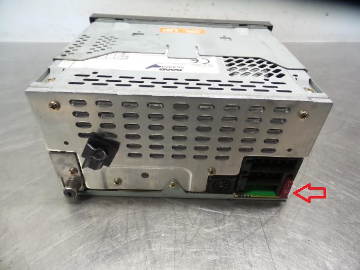

Ist da nicht auf der Rückseite nochmal eine Sicherung?
Ja genau da:

Das mit dem Transmitter mach ich auch...:rolleyes: Wie schaut es mit der Sicherung auf der Rückseite des Radios aus?
Bei meinen war die Sicherung "gealtert" ...also angelaufen und machte dann solche Mätzchen. 06a76df1-0d56-4657-9add-81aca707984e-jpg.182129

Hallo zusammen, ich habe ea mit den Nägeln gelöst ;) Die Sicherung habe ich ersetzt und siehe da - seitdem kein "Absturz" mehr. Danke für den Hinweis
