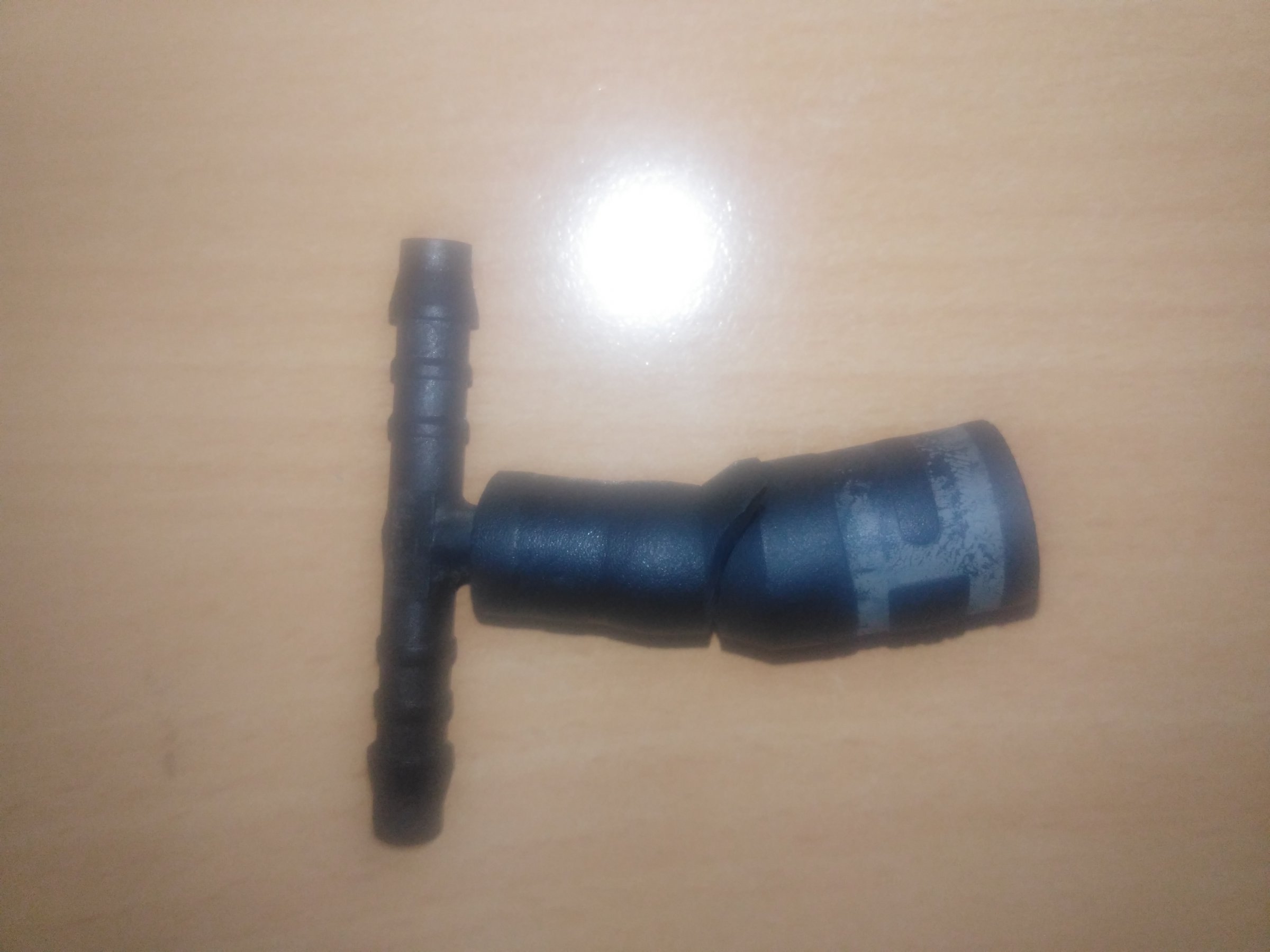

Hallo
ich finde dieses teil nicht hat jemand von euch eine teilenummer
vielen dank

Wo gehört das hin, wofür ist es? Dann gucke ich im EPC nach……
hab ich versucht finde es nicht
Wo hast du es denn her? Solche T-Stücke gibt es ja nicht so viele. Spontane Idee: Verbindung zwischen APC- und Tankentlüftung?
Das ist der Übergang von der Tankentlüftung in der Nähe des Cobra-Rohres.
Gibt es komplett original für ca. 45-50€ oder als Reparaturlösung von DO88.se.
https://www.do88.de/de/artiklar/saab-9-5-9810-ablaufschlauch.html
Dort auf der Webseite sieht man auch, wo es verbaut ist.
Das originale Teil:
https://www.skandix.de/de/fahrzeug-teile/motor/kraftstoffaufbereitung/kraftstofffoerderung/kraftstoffleitungen-und-zubehoer/schlauch-benzindampfabsaugung/1040872/
Hat also die Teilenummer 4752382.
Das T-Stück selber ist ja in Ordnung und wird wiederverwendet.

Oder man kauft ein Reduzierstück für 2€ und ersetzt damit diese Konstruktion... Funktioniert bei mir problemlos.
