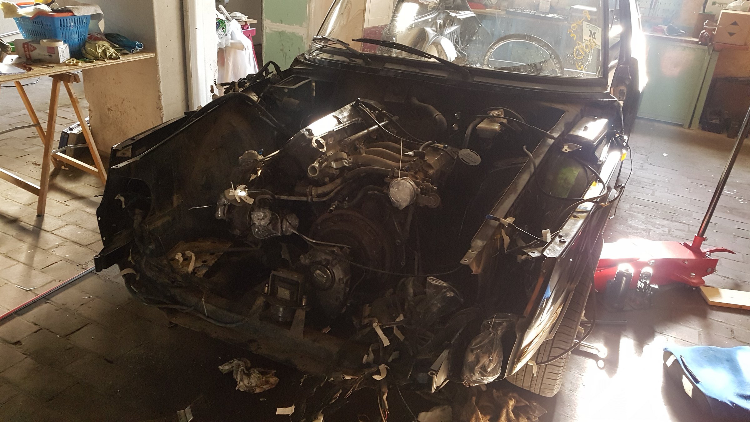

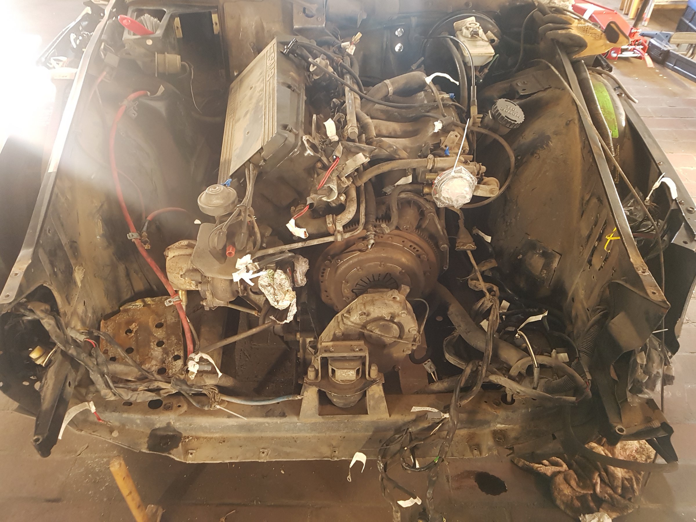

Anbei ein Bild vom aktuellen Zustand und 2 Fragen. Auf dem 2. Bild ist die Leitung Ölkühler vorn links unten zu sehen, sehe ich das richtig, dass man den Kühler erst mal abschrauben muss und dann an die Verschraubung kommt?
Dann gibt es den ominösen Unterdruck-Speicher für die Lüftungsverstellung im vorderen Radkasten rechts hinten. Wie kriegt man das Ding raus? Von unten?

für den Ölkühler würde ich empfehlen, die Leitungen am Ölfiltergehäuse zu lösen und dann die Leitungen auszufädeln. Die Anschlüsse am Ölkühler selber sind meist festgegammelt und lassen sich im montieren Zustand kaum lösen. Mir ist mal ein Anschluss am Ölkühler gebrochen.
für den Ölkühler würde ich empfehlen, die Leitungen am Ölfiltergehäuse zu lösen ....
Das ist ein sehr guter Tipp,
lasse die Schläuche unbedingt am Kühler dran!

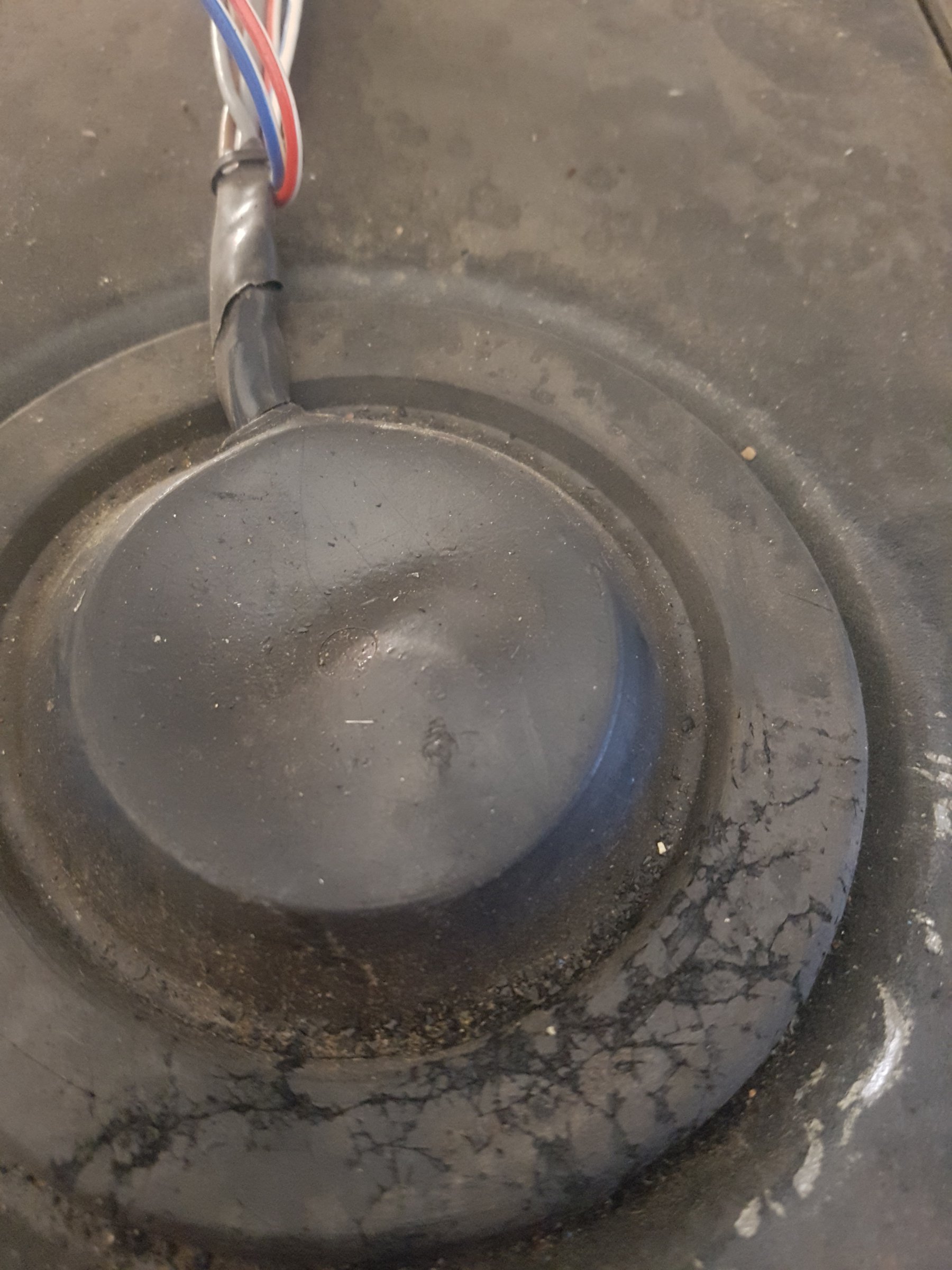

Und dann noch ein Bild von der Abdeckung Kraftstoffgeber am Tank. das ist das einzigste Kabel, was noch dran ist, ich habe allerdings Bedenken, dass der Gummi zerbröselt, aber kein Ersatzteil neu gefunden. Gibt es das noch? Oder besser drin lassen?
So sieht das Teil jetzt aus.

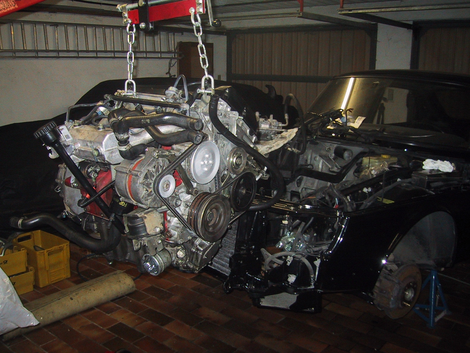

Bei 900ern mit Klimaanlage ist das normal.
Entweder Du schraubst eine Öse an die passende Stelle (Verschraubung gegenüber der WaPu)
Oder nimmst der Einfachheit halber einen Gurt .
Und nimm BEIDE Antriebswellen komplett raus...
