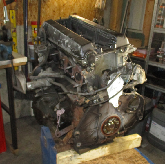

Neuer Plan: Motor kommt raus, Karosserie wird ausgelagert um Platz für das Fremdfabrikat zu schaffen.
Jetzt die Frage an
[mention=800]patapaya[/mention] [mention=282]der41kater[/mention] und [uSER=21737]@DL_SYS[/uSER]
Was sollte alles erneuert werden?

Um einen Motor mit 0-Kilometern zu schaffen, müssen alle Verschleißteile neu.
Block hohnen oder ausbohren, passende neue Kolben, alle Gleitlager, auch der Ausgleichswellen, der Kettentrieb komplett, Ölpumpe, alle Dichtungen.
Zylinderkopf überholen heißt: Ventile auf Zustand prüfen, gebenenfalls erneuern, neue Ventil-Führungen, Ventilschaftdichtungen, eventuell planen.
Lichtmaschine kontrollieren und auf jeden Fall mindestens einen neuen Regler einbauen.
Wasserpumpe und Keilrippenriementrieb neu!
Alle Dichtungen..NEU!
Getriebeöl wechseln, Kupplung komplett erneuern...wenn schon alles zerlegt ist, macht das Sinn.
