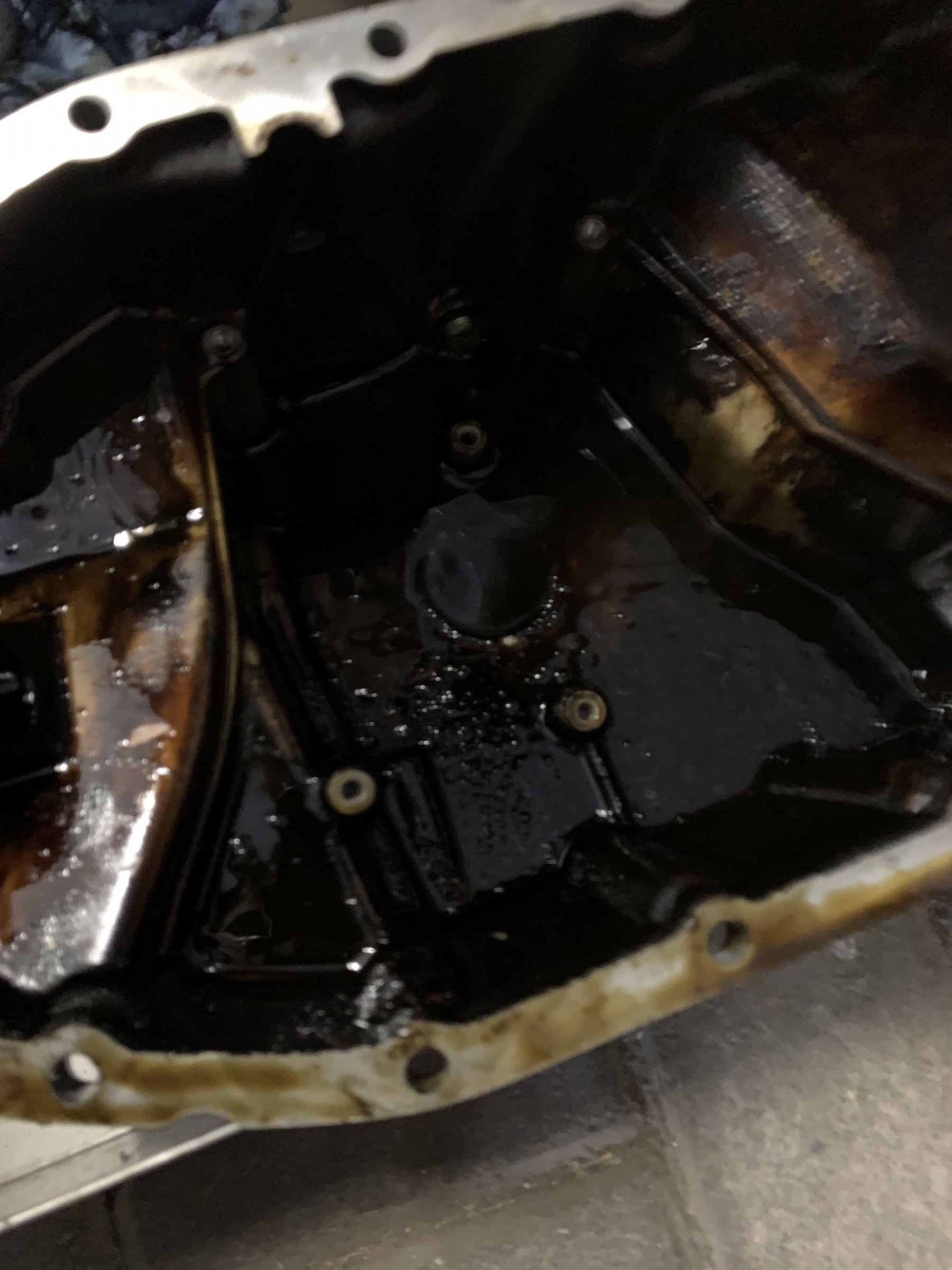

So nachdem der Hilfsrahmen runter war, ging es leider nicht so schön an die Ölwanne.
Eine Schraube ist direkt überm Hosenrohr, so das die sie zwar gelöst werden kann, aber eben nicht entnommen werden kann.
Damit konnte auch die Ölwanne nicht abgenommen werden, also müssten wir an der Downpipe noch die Schrauben anlösen.
Schlussendlich ging sie dann raus und war in unseren Händen! :adore:
Erkenntnisse?
1. Scheinbar wurde kein bisschen Dichtmasse für die Ölwanne verwendet.
2. Der Motor sieht von unten sehr gut aus
3. Erstaunlich wenig Ölkohle vorhanden, etwas aber weit weg von kritisch
4. Keine Metallspäne im Öl
So danach die Dichtung getauscht, Ölsieb und Ölwanne gereinigt und wieder einbauen.
Diesmal natürlich mit Dichtmittel :)
F7DEE2DE-5C44-496B-B3B8-D0D95C883E6D.thumb.jpeg.37435f67b21287540e1a05bdc3e3146c.jpeg 761943F9-8D09-4452-A89E-126899240C9E.jpeg.d3e600beb131090d27639d18698511be.jpeg
Nebenbei noch die VDD getauscht, neue Filter und Kerzen rein.
Motor angelassen und läuft seidenweich! :driver:
