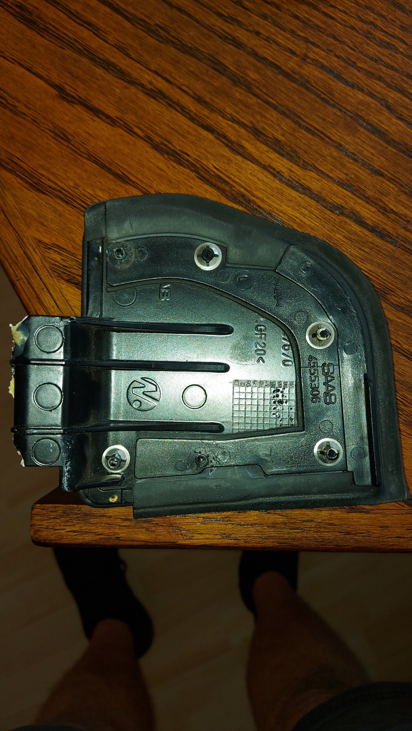

Servus,
wie bekomme ich die Klemmen, möglicht zerstörungsfrei, runter?
Danke und ein schönes Wochenende

Du meinst die runden Blechscheiben, richtig?
-Für den Experten: etwas dünnes, festes (Plaste vom Joghurtbecher?) unter jede Blechlasche schieben, dann nach oben ab ziehen.
-Für den Geduldigen: Scheiben hochziehen und rundum, Stück für Stück die Blechlaschen etwas anheben, so dass die Scheibe nach und nach hoch rutscht
-Für den Ungeduldigen (ggf. nicht ganz zerstörungsfrei): Blechlaschen aufbiegen, so das die Scheibe leicht runter geht. Für neue Montage Laschen wieder zurückbiegen
Nur so ein paar Ideen, ohne Gewähr ;)
Hm, der verlinkte Klipheber ist für diese kleinen Sperrscheiben wohl zu massiv.
Ich ziehe da mit einem Hakenwerkzeug (idealerweise sogar 2 zeitgleich) abwechselnd an den Blechlaschen, so kann man sie nach und nach ganz gut und ohne größere Schäden vom Stift runterziehen.

Um die Blechdinger würde ich mir weniger Gedanken machen, eher um die Kunststoffpins.

Ja, ich glaube, um deren Schonung ging es auch.
Richtig:top: mit 2 Uhrmacher Schraubendrehern ging das ganz gut und ohne Beschädigungen.
