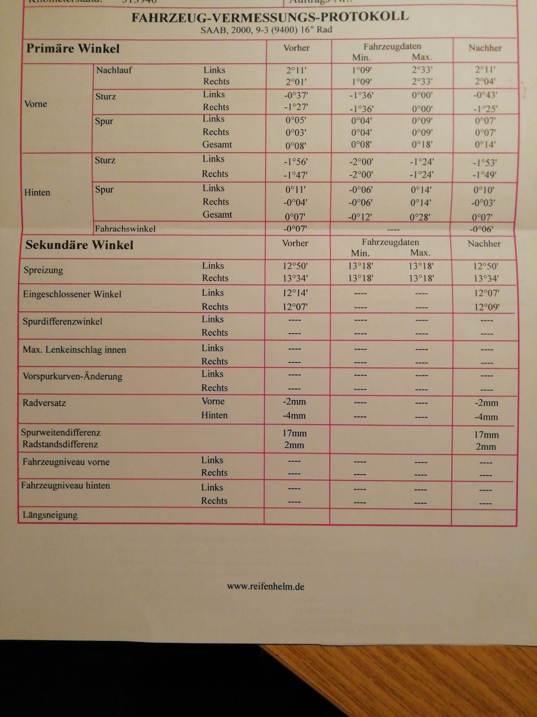

Ich habe schon im Sommer gemerkt, dass beim Lenkrand zuviel Spiel drin ist.
Bei hohem Tempo aus dem Windschatten eines LKW herauszufahren, ist spannend.
Jetzt habe ich die Winterreifen (auf Klingonen Felgen) aufziehen lassen.
Die Reifen und Felgen haben sich die Kollegen (von Reifen Helm) nochmals angesehen.
Das Protokoll der Achsvermessung hänge ich hier mal rein.
Den Querlenker rechts sehe ich als austauschwürdig an, weil die Werkstatt bei der großen Reparatur nur den Querlenker links erneuert hat.
Da hat man ein bißchen an der Spur der VA gedreht, richtig?
Was ich sagen wollte: wenn die Aufhängung ausgelutschte Buchsen hat, kann die statische Vermessung auf der Bühne noch so schön aussehen - die dynamischen Kräfte beim Fahren machen da dann trotzdem ganz was anderes draus. Das spürst du beim Fahren ja offenbar selbst. Videos, die zeigen, wie sehr sich das Fahrwerk unter Last bewegt, sind auch hier im Forum sowohl für den 9-5 als auch 9-3 verlinkt. Deswegen macht eine Achsvermessung IMHO nur Sinn und ist ihr Geld wert, wenn die Fahrweksteile sich in ordnungsgemäß straffem Zustand befinden.
Also fleißig Buchsen erneuern. :-)
