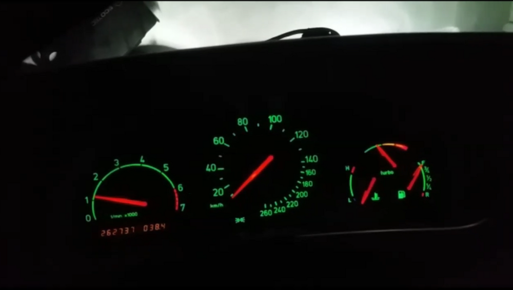

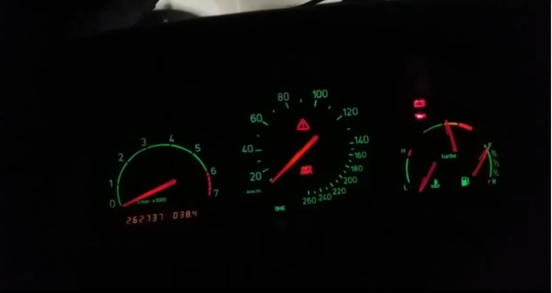

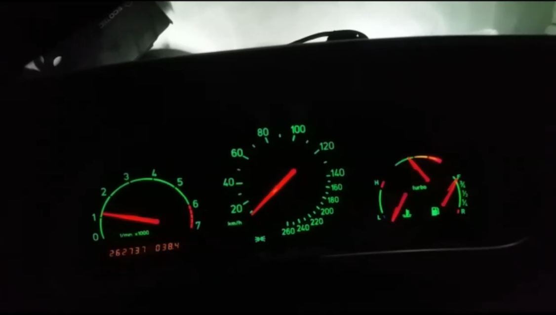

habe gestern bei meinem 9-5 einen Turbo-Tacho verbaut und diesen mittels Tech 2 "programmiert".
Soweit hat alles funktioniert. Jedoch ist die Turbonadel nun bei einschalten der Zündung bereits am Ende des grünen Bereichs. Sie schießt aus der Ruhestellung in diese Position.
Wenn ich den Wagen starte dann liegt die Nadel schon am Ende des gelben Bereichs. Habe versuchst eine Justierung der Turboanzeige vorzunehmen. Das führt nur leider nicht zum gewünschten Ergebnis. Bei Minus 50% ist Schluss. Dann liegt die Nadel aber erst im mittleren grünen Bereich.
Alles in allem ist die Anzeige auch sehr träge. Sie bewegt sich kaum beim fahren.
Fahrzeug ist ein 9-2 2.0t Automatik mit 185PS (Trimkit aus dem Saab-Zubehör)
Was ich gemacht habe:
-MIU vom alten Tacho in den Turbo-Tacho gebaut
-Tacho eingesetzt und dann mit dem Tech2 folgende Schritte durchgeführt:
-AS3 scheiden
-DICE VIN geändert. (Habe es mit VIN-Code E, G und zuletzt H versucht - immer dasselbe Problem - dazwischen immer wieder auf VIN-Code C zurückgeändert)
-Hauptinstrument Ersatzteilprogrammierung durchgeführt ohne KM Stand zu verändern (bei 0 gelassen)
-DICE VIN zurückgeändert
-AS3 verheiratet
Weiß Jemand was ich falsch gemacht haben könnte?
Im Thread "Tacho LPT gegen FPT tauschen" aus dem 9-3 I Board gibt es noch den Punkt "Kilometerzähler tauschen"... Ist damit gemeint die Anzeige auszutauschen? Das habe ich nicht gemacht.
Oder liegt das Problem an dem Tuning aus dem Saab-Zubehör?
Sollte ich es mal mit einer VIN vom 9-3 versuchen? Dort gab es ja die 185 PS Motorisierung bei 2 Liter ab Werk...
Bin über jede Hilfe dankbar.
Max
Ersteres ist aber normal. Zweiteres dann natürlich nicht mehr.
18l7.thumb.png.3e2993712287f8564dee995f41a75912.png 18l7.thumb.png.56a530a39c7cb9b6e5c4030765823772.png
Danke für den Hinweis. Irgendwie scheint generell die Anzeige "zu viel" anzuzeigen. Bin eben nochmal eine große Runde gefahren. Tatsächlich bewegt sich der Zeiger zwischen Mitte gelb und rot. Immerhin bewegt er sich.
