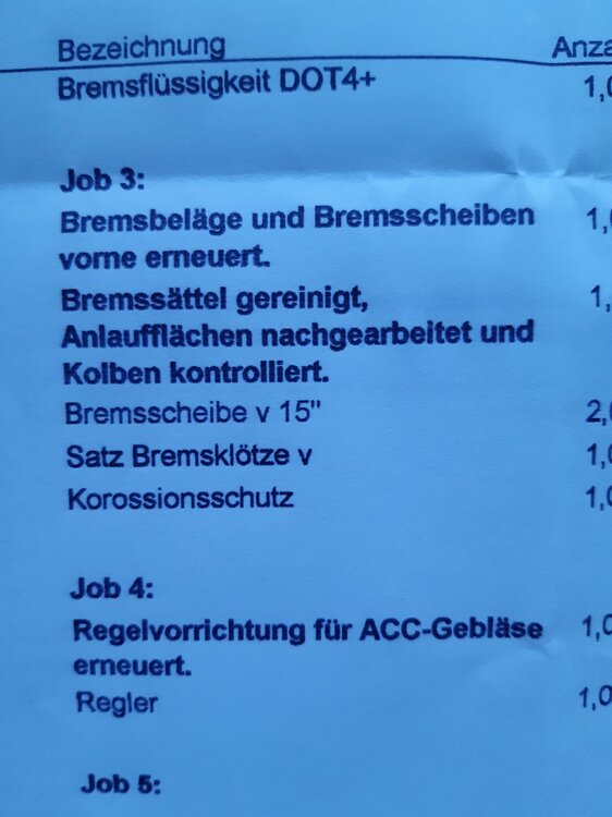

nach einem Werkstattbesuch mit Wechsel der Bremsscheiben etc., s. Foto, macht mein 9.3 Cabrio Zicken:
nach längerem Parken lässt sich das Bremspedal bei abgestelltem Motor nur noch gaaaanz wenig durchtreten (als sowas kann man es eigentlich schon nicht mehr bezeichnen). Aber wenn der Motor gestartet wird, zeigt sich Bremsleistung. Das ist natürlich blöd, wenn man ohne gezogene Handbremse auf einer abschüssigen Stelle parkt und in den Leerlauf geht. Da kommt Schwung in die Angelegenheit :eek:. Gut, dass ich auf dem platten Land wohne, obwohl es auch hier einige "Berge" gibt. Beim Fahren selbst sind bisher noch keine Ausfälle aufgetreten.
Kann das etwas mit der Reparatur zu tun haben? Oder kann man mir "einreden", dass das plötzlich kommen kann?

Um die Frage mal zu beantworten, ob es mit der Reparatur zu tun hat. Nein, es sei denn die haben diese Leitung die zum BKV führt abgenommen und dabei was vertauscht, wobei das sehr unwahrscheinlich ist.
Der Wechsel des BKV ist eigentlich ziemlich unkompliziert und kostet auch kein Vermögen.

Das Luftrohr bewegt, gedrückt und dadurch die hart gewordenen Gummibuchse am BKV gerissen.

Es könnte aber gut sein, dass durch die neuen Bremsteile und das Entlüften jetzt viel weniger Spiel in der Bremse ist, so dass du nur den Eindruck hast, das etwas nicht stimmt, weil es anders ist als vorher. Tatsächlich ist es wahrscheinlich aber besser, weil vielleicht vorher Luft im System war und darum das Bremspedal sehr weich war.

Da kurz vorher am Fahrzeug gearbeitet wurde...auch in der Nähe der Leitung...denke ich, daß es eher eine undichte Buchse oder ein gerissener Anschluss ist.
