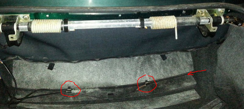

Danke, Patapaya...an welcher Kante sitzen die denn? Ich vermute an der langen Längskante an der Vorderseite, also zum geöffneten Kofferraumdeckel hin?
Ja - aber ich würde das als Hinterkante bezeichnen, was du wahrscheinlich auch meinst.... :rolleyes:
Hier auf diesem Foto von @Andynz eines geöffneten Beutels ist der Sitz der beiden Schalter gut zu erkennen - mit dem Pfeil markiert ist die hintere (in FR :rolleyes:) untere Kante des Verdecksacks.

Das Foto sieht komisch aus, ist das ein 900 II? Die Federn sehen oxidiert aus und ich vermisse das Gelenk auf der rechten Seite.
Sorry ich habe mich letzten Winter mit dieser Materie echt intensiv beschäftigt und bei meinem 2003er 9-3 sieht das alles anders aus.
Zustimmung gibt es von mir bei den Mikroschaltern, die sind echt empfindlich und mit Vorsicht zu genießen.
Ja, das ist ein 900II, und ja, deine anderen Beobachtungen stimmen auch, aber die Mikroschalter sitzen identisch auch beim 9-3I.
