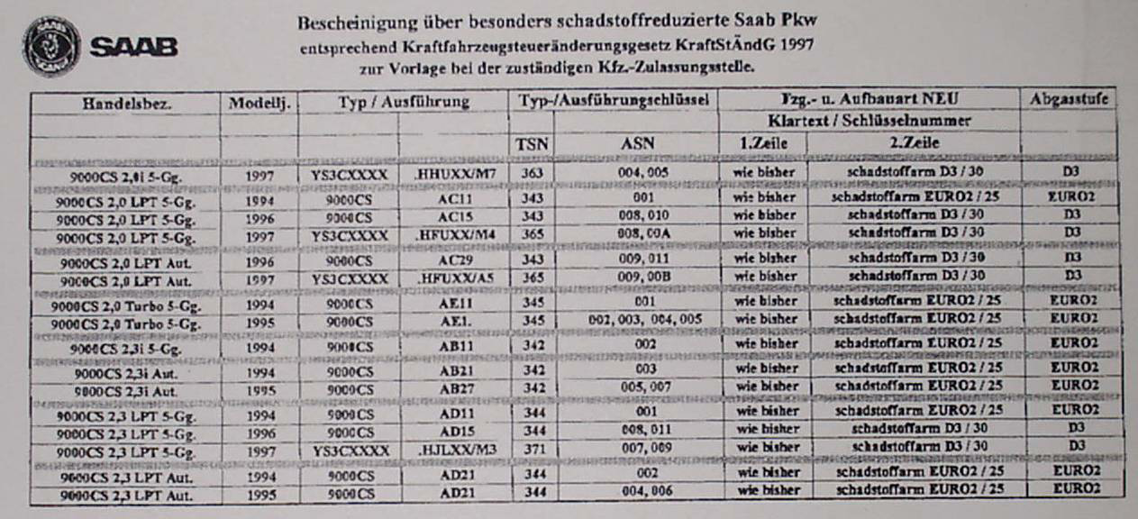

stimmt - D3 passt - den Schrieb mit zur Zulassung nehmen und eintragen lassen,
bei SAAB haben wir füher noch die Fahrgestellnummer drauf geschrieben plus Firmenstempel und Unterschrift,
die betreffende Zeile mit Textmarker markiert,
das war problemlos,
Beispiel zur Umschlüsselung / Vorlage bei der Zulassungsstelle
9000-CS 1996.pdf

die Vorgehensweise mit Stempel, Unterschrift vom Händler und VIN war damals so mit SAAB-Deutschland abgesprochen und hat bisher gut funktioniert,
rechts ist auch die TÜV-Abnahme mit dabei!
...das Schreiben muss natürlich komplett sein, mit den Unterschriften von SAAB-D. und vom TÜV!...
(wie in #13 ist nicht ausreichend)

ja, sehe ich auch so - eine passende Briefkopie von einem vergleichbarem Fahrzeug könnte ebenso hilfreich sein,
das ganze steht und fällt immer mit dem TÜV-Prüfer,
