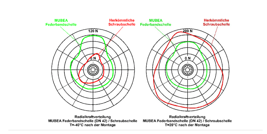

Vorteile von Federschellen, wenn man dem Hersteller Glauben schenken mag, ist die konstante Anpresskraft unabhängig von der Temperatur (und gleichmäßiger über den Umfang). Durch die Selbstspannung entfällt auch das Nachziehen der Wasserschellen, empfinde ich als Vorteil.
https://www.original-mubea.com/produkte/federbandschellen/

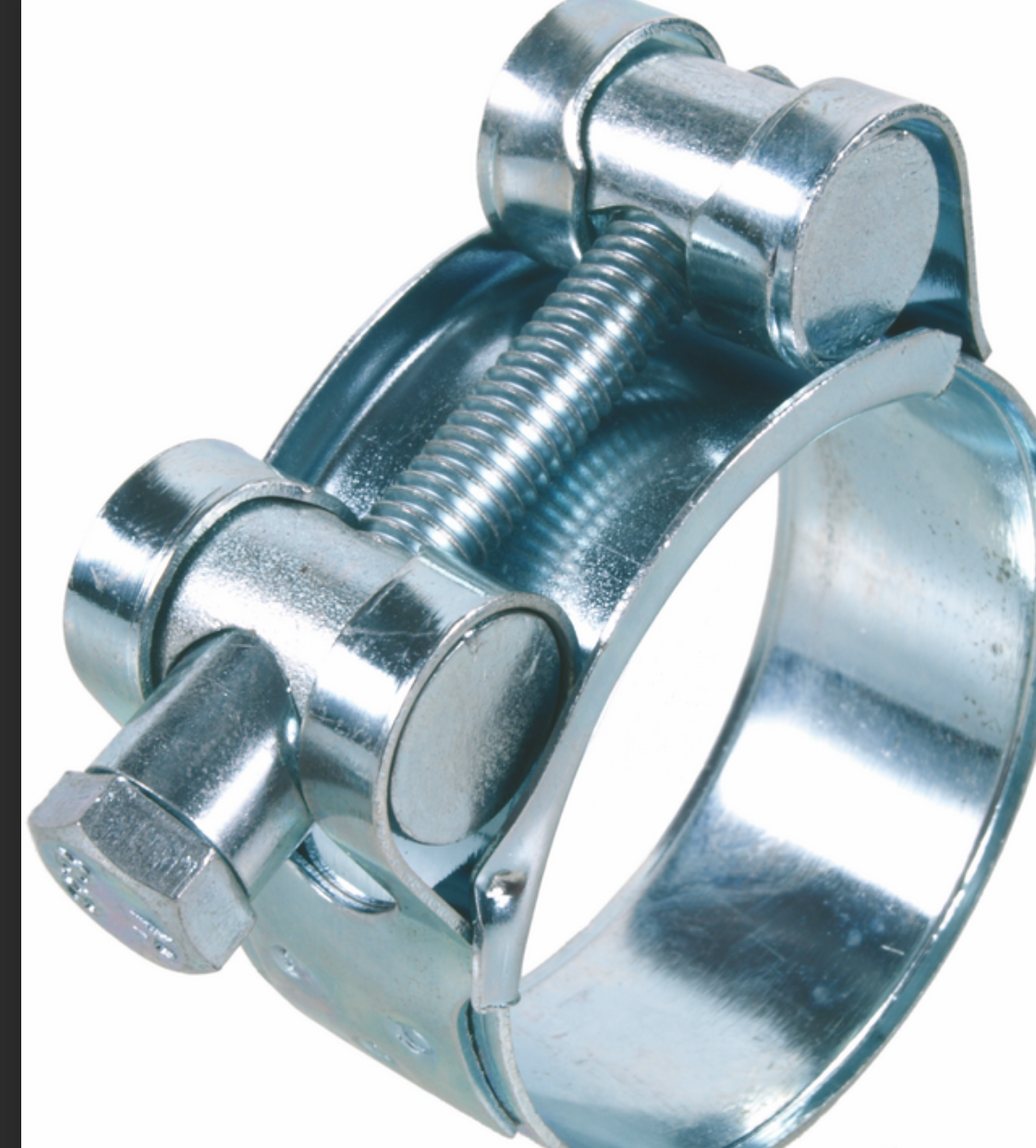

Als weitere Alternative gibt es noch die Gelenkbolzenschellen (Bild unten). Die haben anders als normale Schlauchschellen ein komplett glattes Band, so wie Federschellen. Damit verhindert man auch das ungleichmässige Strecken und Stauchen der Schlauchwandung, wie es durch die Zahnung von Standardschellen verursacht wird. Wer also lieber schrauben als Klemmen will, ist damit auch gut bedient. Allerdings ist es etwas teurer. Daher: Da manche Anschlüsse z.B. aus Platzgründen nur mit Federbandschellen gesichert werden können (AW-Manschette) lohnt es imho eher, sich eine Federschellenzange für die dicken Dinger und eine flexible für kleinere und engere Stellen zuzulegen. Da gehts um 30-50,- € für Werkzeug, dass man laufend braucht. Die Federschellen selbst sind ja am günstigsten.
