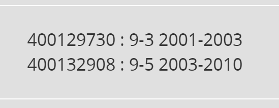

Du musst gucken, dass es die richtigen sind. Es gab sie für den 9³I und den 9 5 in verschiedenen Ausführungen (ET, Traglast):
[ATTACH=full]186568[/ATTACH]
