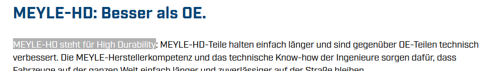

Eine Rückfrage: Was heisst HD-Qualität? Es handelt sich dabei nicht um die härtere Buchsen, oder?
Danke dir!
Heavy Duty :smile:
Aber nein, nicht härter - Meyle wirbt dafür mit längerer Haltbarkeit und z.T. konstruktiven Detailverbesserungen.

Hallo, danke für die schnelle Antwort. :)
Danke dir!
Nein, härter wäre der falsche Ausdruck. Sie sind steifer und haltbarer. Aber bleiben völlig im Komfortbereich.

HD...High Definition-Quality.
Meyle ist eine Firma, die im "After-Sales-Bereich" seit zig Jahren einen guten Namen hat. Nicht nur für SAAB Teile herstellt, auch für andere Marken.
Daher ist die Empfehlung hier im Forum auch positiv zu bewerten.
