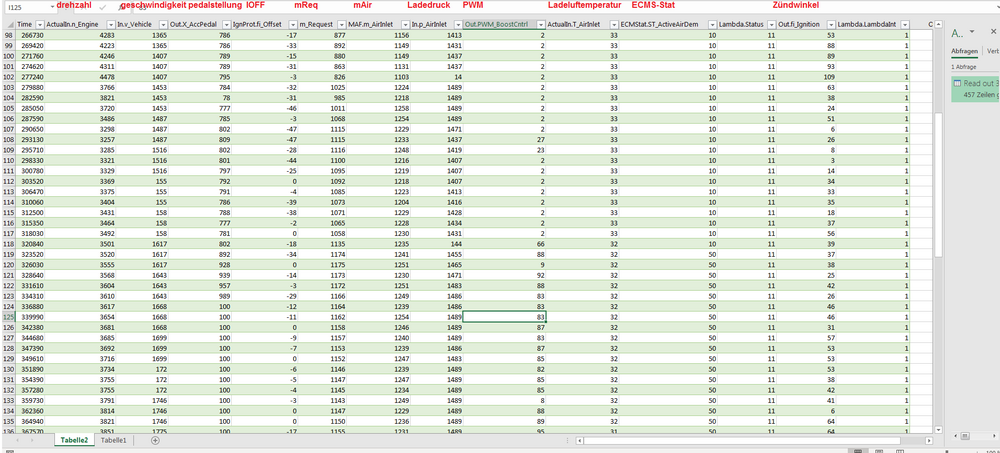

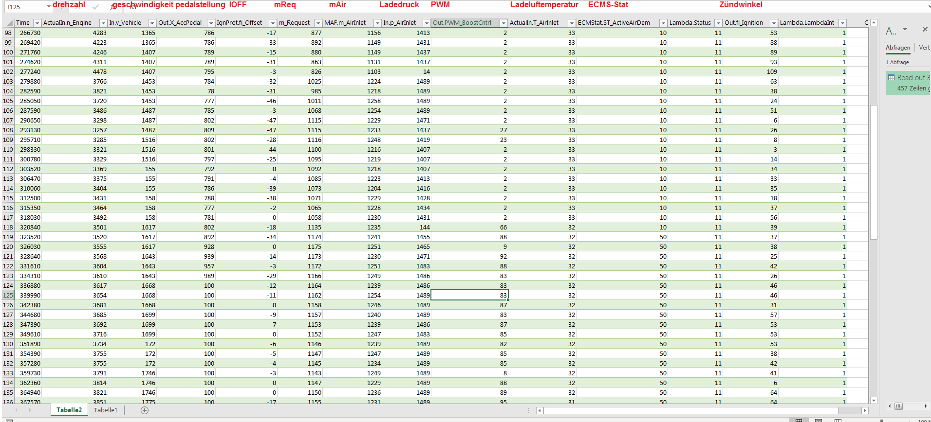

Das hier zeigt es ganz gut.
Vor allem am Anfang bei Teilllast. mReq unter 900, mAir aber 1150
Dann mReq bei 1100 bei Volllast. mReq ist da bereits reduziert wegen Klopfen!
Trotzdem ist mAir über 1200 weil die Ladedruckregelung mit dem runterregeln der Luftmasse gar nicht nach kommt.
Das ist genau das was erik sagt. Und zwar den Motor kaputt machen.
PWM ist dabei völlig strange.
PWM ist die Antaktung vom Wastegate. Minimum 2%, Maximum 98%, das ist der Regelbereich.
Die 83 die da stehen sind nicht 83% sondern laut Ansicht in der Suite 8,3%.
In einer späteren Beschleunigung im Log passt das hingegen passt es erst so einigermaßen, auch mit dem PWM.
Da schaffst du sogar am Ende vom 3ten Gang nicht dein mReq trotz über 60% Antaktung.
Nach dem Schaltvorgang dann aber dort auch wieder viel zu viel Luftmasse und PWM geht ganz im Keller. Und trotzdem zu viel Luft.
Die Regelung schafft es nicht Ladedruck rauszunehmen obwohl quasi auf 0 geregelt wird.
Fakt ist, aktuell drückt der Lader zum Großteil der Zeit VIEL VIEL VIEL zu VIEL Luft.
