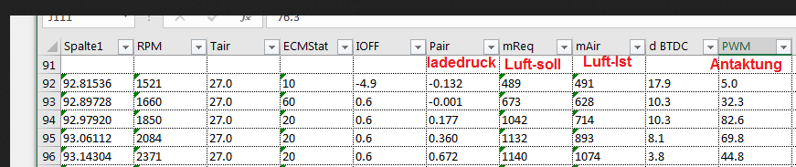

BoostController LimTab's ist doch nur für PID-Regler. Wenn da was nicht genau passt wäre es nicht so, dass da gar nix geht, aber der Spool-Up wäre ggf nicht gleichmäßig.
Wenn man spontan Vollgas gibt wird doch auf jeden Fall der PWM-Wert aus der Reg-Map getaktet. Und zwar der Wert, der der nachgefragten Luftmasse enspricht. (und nicht Ist-Luftmasse)
Und das ist bei Volllast bei dem Setup sicherlich was zwischen 45-70% je nach Drehzahlbereich.
Beispiel
Edit: [mention=438]phil23[/mention] war ein paar Sekunden schneller
Die Werte in den LimTab Tabellen müssen erreicht werden damit der Boostcontroller aktiv wird.
Ja, aber die Werte müssen nicht in der Ist-Luftmasse sondern in der Soll-Luftmasse (load request/mReq) erreicht werden.
Wenn du mal geloggt hast wirst du feststellen, dass bereits ein auf 0.43bar abgesunkener Grundladedruck ausreicht um im Baseboost die Lim-Tabs schlichtweg nicht mehr zu erreichen.
Laut WIS ist aber 0.45 +-0.03bar in Ordnung.
Und demzufolge verhält sich das auch in der Praxis.
Aus eigener Erfahrung ist man so um die 0.39bar abwärts an einem Punkt, wo die Autos ihre Aero bzw. TD04-15T-Serienleistung dann nicht mehr schaffen sondern anfangen leicht abzufallen.
Aber nicht, weil nicht angetaktet wird sondern weil trotz voller Antaktung das Wastegate aufgedrückt wird.
