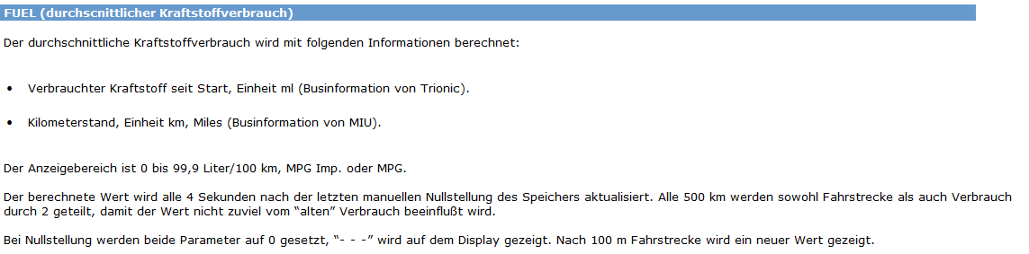

Eher Ja bzw. Jain:
[ATTACH=full]186617[/ATTACH]
Das ist ne verdammt gute Info.
Dass das durch 2 geteilt wird nach 500km gefällt mir nicht... weil wenn ich Tanke und dann Nulle will ich ja den wirklichen Durchschnitt auf die Tankfüllung sehen können.
Wahrscheinlich kann man das auch nicht bis auf weiteres mal eben anpassen. Blöd :rolleyes:
Dann schneller fahren, wenn der Tank mehr als 500km zulässt:biggrin:
Tanken, gefahrene km, Dreisatz und dann hastes.
Das Spritmeter beobachtet eher langfristig mit Tendenz der jeweils letzten km. Für irrlichternde Fahrweise eher der falsche Algorithmus, für eher gediegene Fortbewegung schon passender unter Berücksichtigung des eingangs erwähnten Dreisatzfaktors :)
