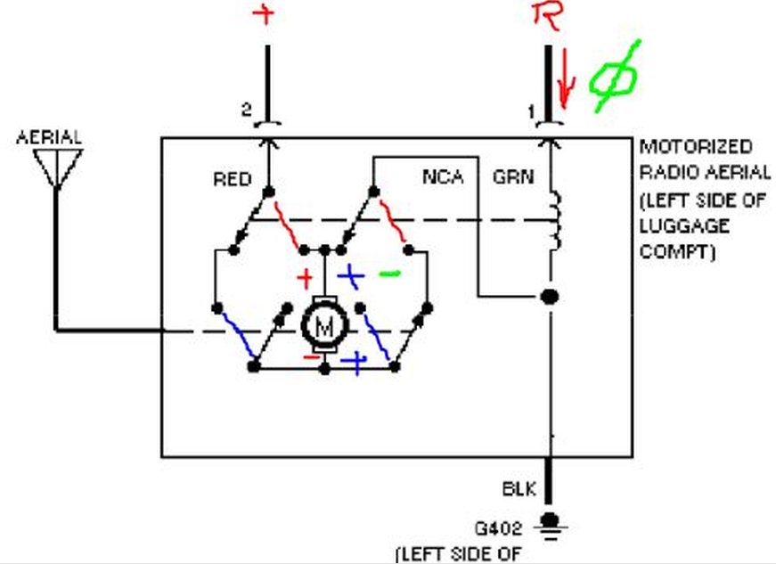

Im WIS bei Audiosystem findet sich der Plan - hab ihn mir gerade angeschaut, aber demnach ist auch ein evtl. Verwechseln der Anschlüsse keine Erklärung für das Verhalten.
Bei eingeschaltetem Radio bekommt (über die beiden geschlossenen roten Kontakte) der obere Anschluss des Motors Plus und der untere Minus fürs Ausfahren.
In der Endstellung schaltet der Motor den Endkontakt auf blau um, so dass er an beide Seiten Plus bekommt und stehenbleibt.
Wird das Radio ausgeschaltet, die roten Kontakte also geöffnet, gelangt Plus über den linken Kontakt zum unteren Anschluss des Motors, an den oberen Anschluss über den rechten Kontakt Masse - die Antenne fährt ein.
Ich habe gerade selbst versucht zu rekapitulieren, ob Verpolen hier das Gegenteil bewirken kann - tut es nicht, wenn ich richtig geschaut habe.

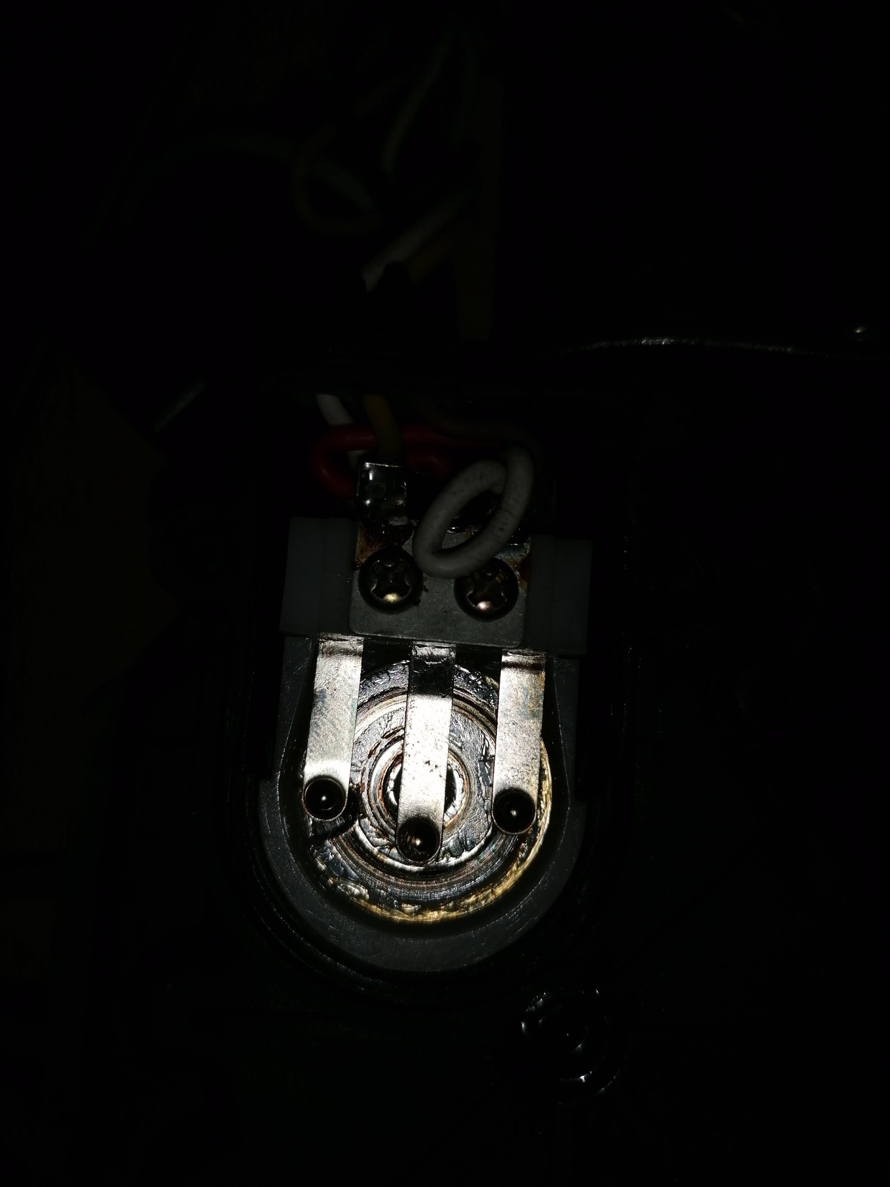

Endschalter überdreht?
(das Ding an der Seite wo die beiden Schrauben (nicht verlieren) dran sind.)
einfach umpolen den Quatsch ist verm. nicht deines?!
Hab schon beide Stellungen (sowohl im ein als auch im ausgefahrenen Zustand) probiert. Hat alles keine Besserung gebracht.
Ich schau mal nach wie der Endschalter eingefahren stehen muss.

Mangels Strom kann ichs grad nicht testen, aber das sollte die Stellung Antenne drin sein. Der like Kontakt (gelbes Kabel) steht isoliert.
Hab gestern nochmal die Stellung überprüft. Als ich dann wieder testen wollte ging erstmal nichts mehr. Batterie war leer gelutscht. Also über Nacht geladen und alles geht wieder richtig. Also danke für die Hilfe! Problem gelöst.

Ich hab den Kontakt nochmal geprüft. Der war aber korrekt eingestellt. Als ich dann noch mal schauen wollte wie es sich verhält ging nichts mehr weil die Batterie leer gelutscht war. Dann hab ich sie geladen und alles hat funktioniert. Also anscheinend war die Schwache Batterie der Auslöser, auch wenn ich das nicht so 100% verstehen will. Aber ich hinterfrage das jetzt einfach mal nicht und freue mich dass es wieder geht.
