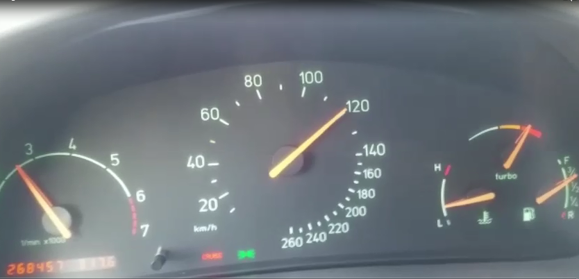

Sofern an der Anzeige nichts rumprogrammiert wurde und diese noch anständig funktioniert sollte diese eigentlich etwa 1/4 in den roten Bereich gehen.
(nicht von kühlwasseranzeige irritieren lassen, justagefehler)
Der Lader liefert recht früh volles Drehmoment (ab 1800-1900u/min) und ordentlich Luftmasse, auch wenn der Spool-Up der Lader im Aero etwas zäher ist.

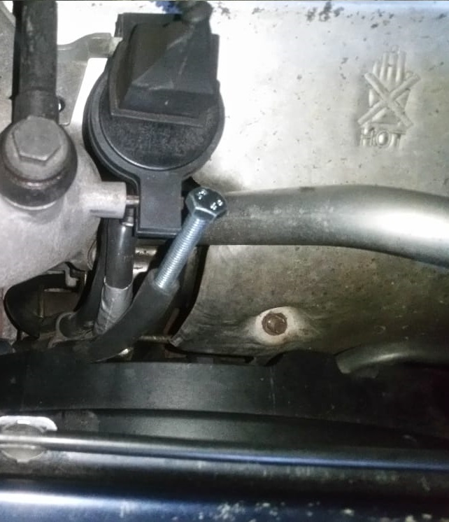

Den oberen Schlauch am APC-Ventil abziehen und mit einer Schraube M8 verschließen. Damit testet man die Funktion des Tankentlüftungssystems.
Das war bei mir die Ursache für Leistungsmangel gewesen.
Dazu das Rückschlagventil zwischen Drosselklappe und Ventildeckel prüfen, ist dieses Defekt haut der Ladedruck in den Ventildeckel ab (undichter VD als weitere Folge möglich)

Was sollte passieren, mit der Schraube drin?
Mehr Leistung.
Ich hab nur dieses ultraschlechte Video.
Aber so war es bei mir. "Alt" mit defektem System, "neu" war testweise mit Schraube.
(Kühlwasseranzeige ist zu ignorieren, Kalibrierungsfehler)

Die Schraube ist nur für Testzwecke. Wenn dort das eine Ventil im Tankentlüftungssystem defekt ist pumpt man einen Teil der Luftmasse immer im Kreis.
Da es kein klassisches Luftleck ist sondern die Luft im System nicht verloren geht tritt dadurch normalerweise auch kein Fehler auf.
Das Problem tritt sehr häufig auf, daher dies als Tip Nr1
Paar Kilometer mit Schraube fahren ist dabei überhaupt kein Problem, es sollte nur nicht zur Dauerlösung werden.
Würde es so wie in der vorgeschlagenen Reihenfolge erstmal testen.
Schraubentest, Weißes Rückschlagventil Drosselklappe/Ventildeckel prüfen (muss sperren von Drosselklappe zu Ventildeckel) und Unterdruckleitungen.

Aber ging mir ja eher um die Anzeige. Hab leider die Rohdateien nicht mehr, sonst hätte ich das mal anständig gemacht ohne diesen Text-Müll und wackeln :redface:
Na toll, ich komme hier von einer Baustelle zur nächsten. Meine Anzeige, sowie generell alles Motor-seitig ist original. Der Zeiger geht bei Vollgas bis ans Ende von gelb, jedoch NIE ins Rote...
[ATTACH]186955[/ATTACH]
[ATTACH=full]186951[/ATTACH]
