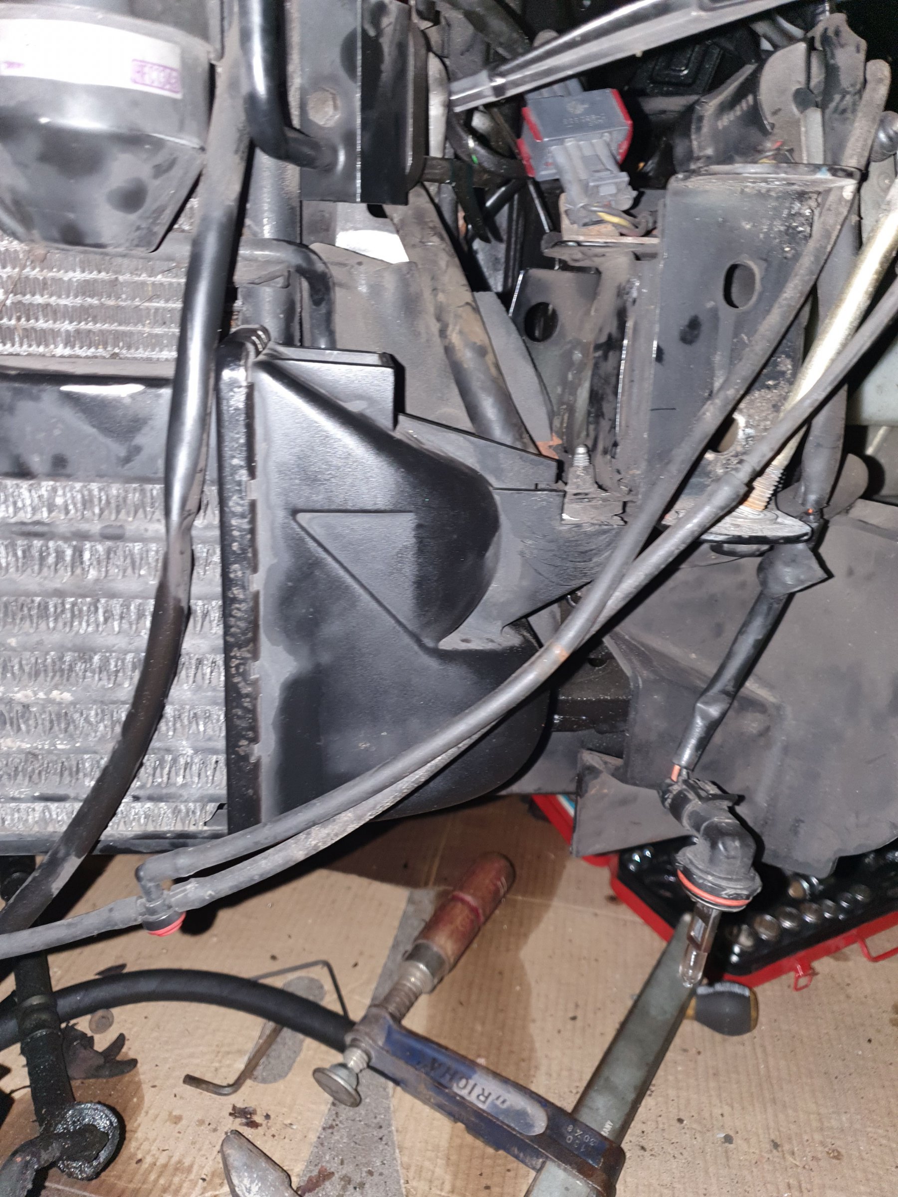

Da bin ich wieder- habe jetz die Stoßstange abgebaut und alles freigelegt. Bis jetzt habe ich aber nicht alle Teile der alten
Servoleitung raus bekommen. An die Verschraubung komme ich gar nicht ran. Muss ich den Ölkühler abbauen?Wenn ja,was muss ich dabei beachten?
Den langen Teil von der Pumpe habe ich raus,was echt schwierig war,wie ich das neue, dann komplette Teile reinfädeln soll,ist mir schleierhaft. Noch schwieriger ist es das kurze Stück auf der Fahrerseite raus zu bekommen, es geht um so viele Ecken....gibt es da noch Tricks?
Ich komm irgendwie nicht weiter....

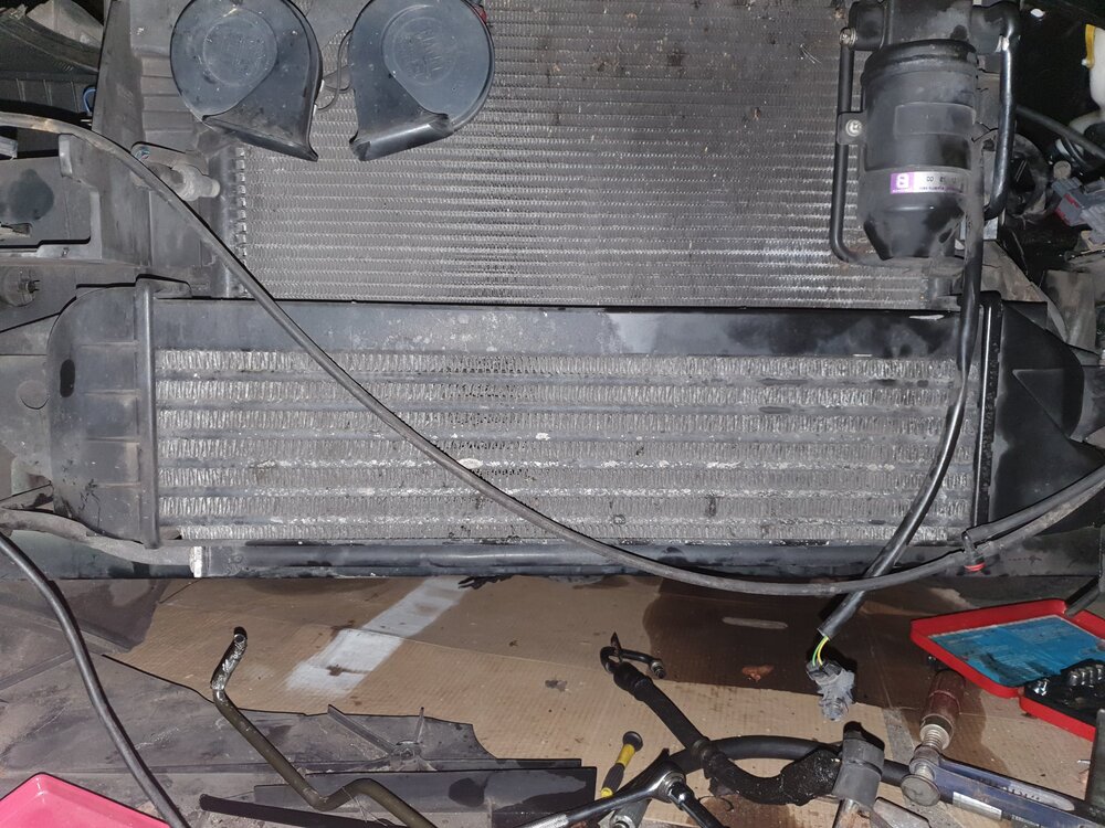

Also Ladeluftkühler noch eingebaut.
Ja, nehm ich morgen raus. Eine ölkühler sehe ich da nicht
Der ist dahinter versteckt, aber wie gesagt, der kann drin bleiben.
Alles klar, und beim ladeluftkühler gibt es nichts weiter zu beachten?
Wahrscheinlich nicht, weil ja nur Luft gekühlt wird;-)

Na das sind doch mal gute Neuigkeiten. Ich muss gestehen, zwischendurch hab ich tatsächlich mal dran gezweifelt, ob Deine Reparatur von Erfolg gekrönt sein wird ;-)
...als ich dann noch die Fotos mit zerstückelter Altleitung und daneben liegender Schraubzwinge gesehen hab... na ja :hmpf:

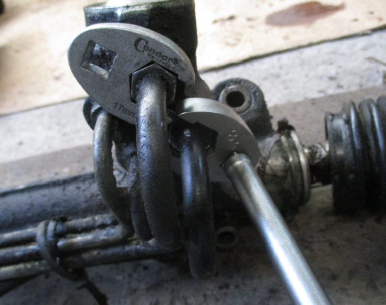

Vielleicht hilft dir ja dieses Foto am (allerdings ausgebauten) 9k-Lenkgetriebe als Idee weiter - die Positionen sind ja ähnlich, und an die Hohlschraube beim 9-3 sollte man doch sogar noch besser rankommen als an die Überwurfverschraubungen...
Das WIS erwähnt zwar dafür ein Spezialwerkzeug Nr. 8791287 - es ist aber in dem entsprechenden Abschnitt nicht weiter beschrieben oder gezeigt, und die I-netsuche führt damit zu einem Abzieher, der hier definitiv nicht benötigt wird. Und das WHB liegt zu Hause.
Ich kann mir aber kaum was anderes vorstellen, als dass es sich dabei auch um so eine Art Krähenfuß handelt.

Vielen Dank, erik und patapaya! Mit Krähenfüßen sollte es in der Tat machbar sein. Kannte ich gar nicht und habe ich natürlich nicht im Werkzeugkasten.
Die werde ich mir besorgen oder ggf. doch zum Schrauben um die Ecke.
Vielen Dank noch Mal, die Tips und Bilder sind Gold wert! Ich werde berichten!
