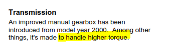

Zumindest gibt es diese offizielle Information im Rahmen der "Tech Orientation Week" (eine interne Fortbildung mit abschließender Prüfung) von Saab zum 9-5:
Sehr gut, Danke.
