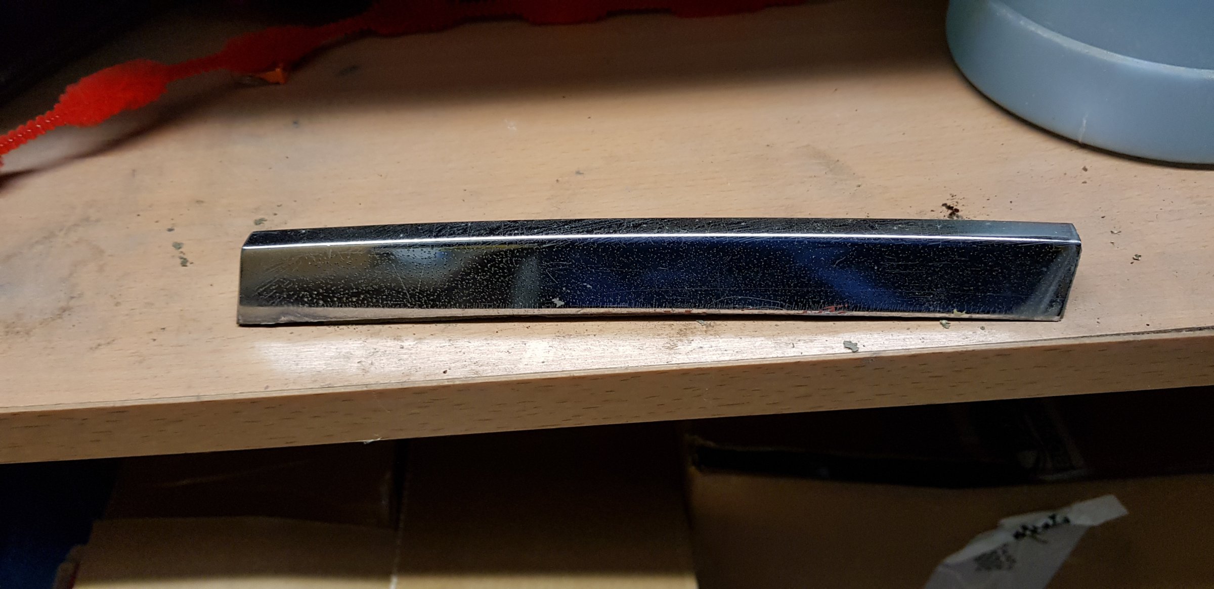

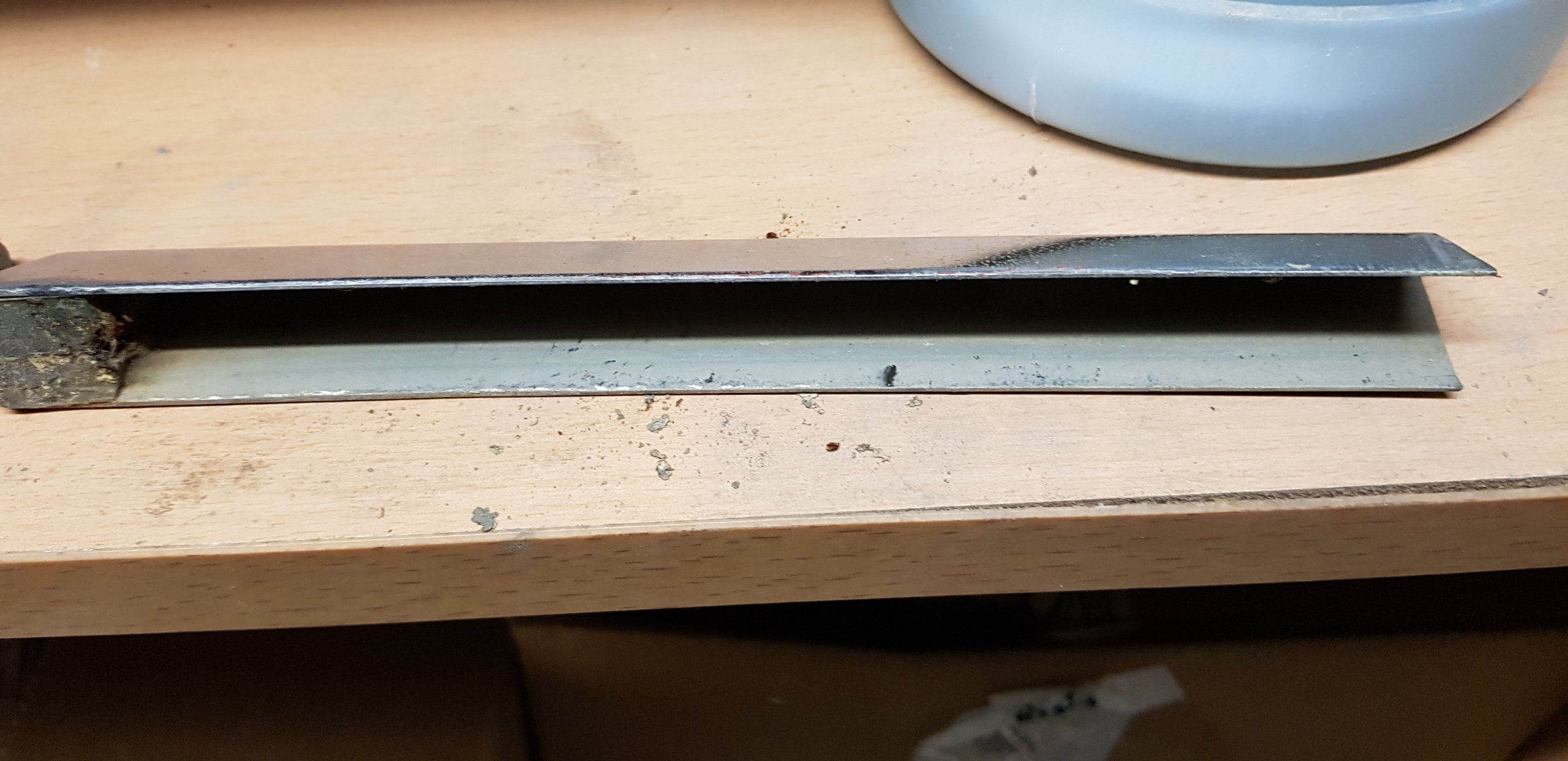

bei meinem 95er V4 Bj. 1976 ist leider eine Zierleiste beim Kofferraum lose.
Nun habe ich diese abgenommen.
Diese hat im Inneren wie einen Kautschukkern, welches mit Holzschrauben montiert war.
Wie sieht die Befestigung dort normalerweise aus?
Gruss oli

Die Zierleiste selber ist schon aus Metall, nur das Innere ist mit Kautschuk/Gummi gefüllt.

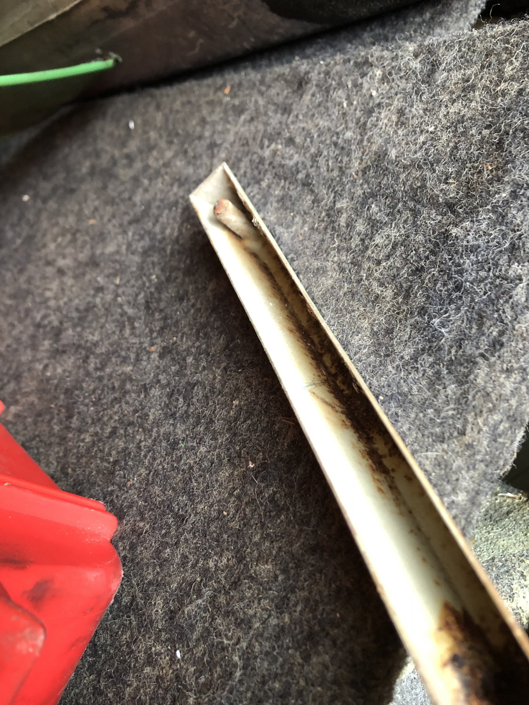

Ich nehme mal die anderen ab und schaue mal was dort zum Vorschein kommt.
Stehbolzen anlöten sollte ja auch gehen.
20201031_161453.thumb.jpg.d5d3a13b5e016e2496db20598217c8d0.jpg 20201031_161455.thumb.jpg.81d1392735f223d0593b95f04022e75f.jpg 20201031_161521.thumb.jpg.a05f8b3a41e56c3b1e1919d975407e43.jpg 20201031_161544.thumb.jpg.57c70165304c7d62968f4b16a0218b2a.jpg 20201031_161547.thumb.jpg.dc01066d2e36660f019c969aefcc0134.jpg

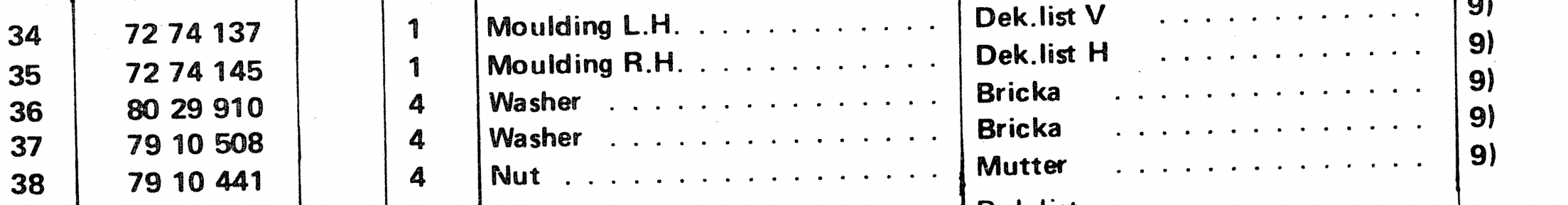

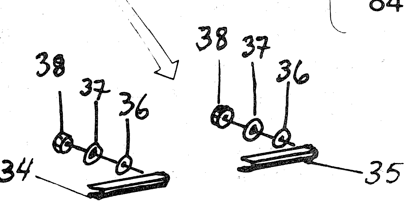

Die sind original "ungefüllt". Stecken auf einer Seite in den Kennzeichenleuchten.
upload_2020-10-31_20-38-34.thumb.png.c1239e147a702e11c179a71632b49baa.pngupload_2020-10-31_20-36-42.thumb.png.c8fe801ff70d6ec4841588b67d1c6ed2.png upload_2020-10-31_20-38-34.thumb.png.c1239e147a702e11c179a71632b49baa.png

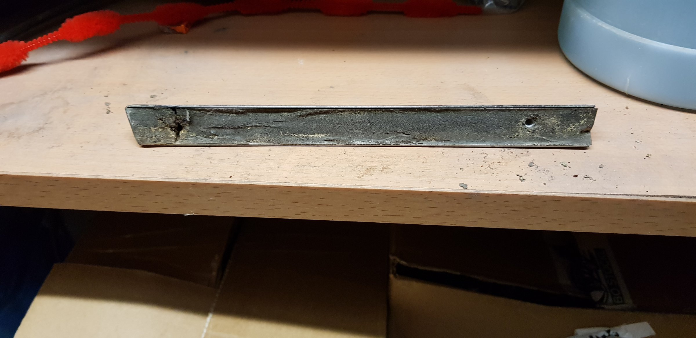

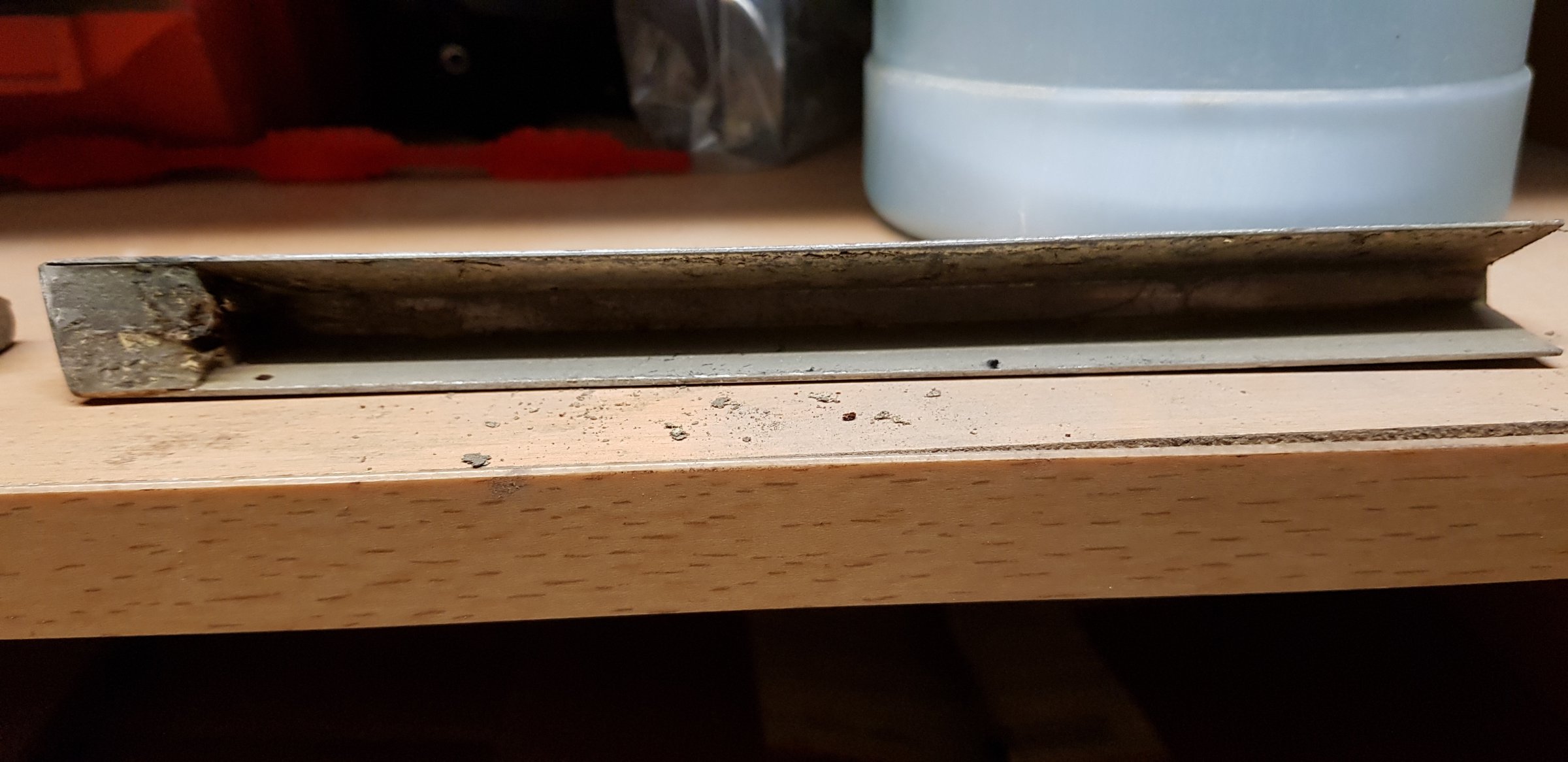

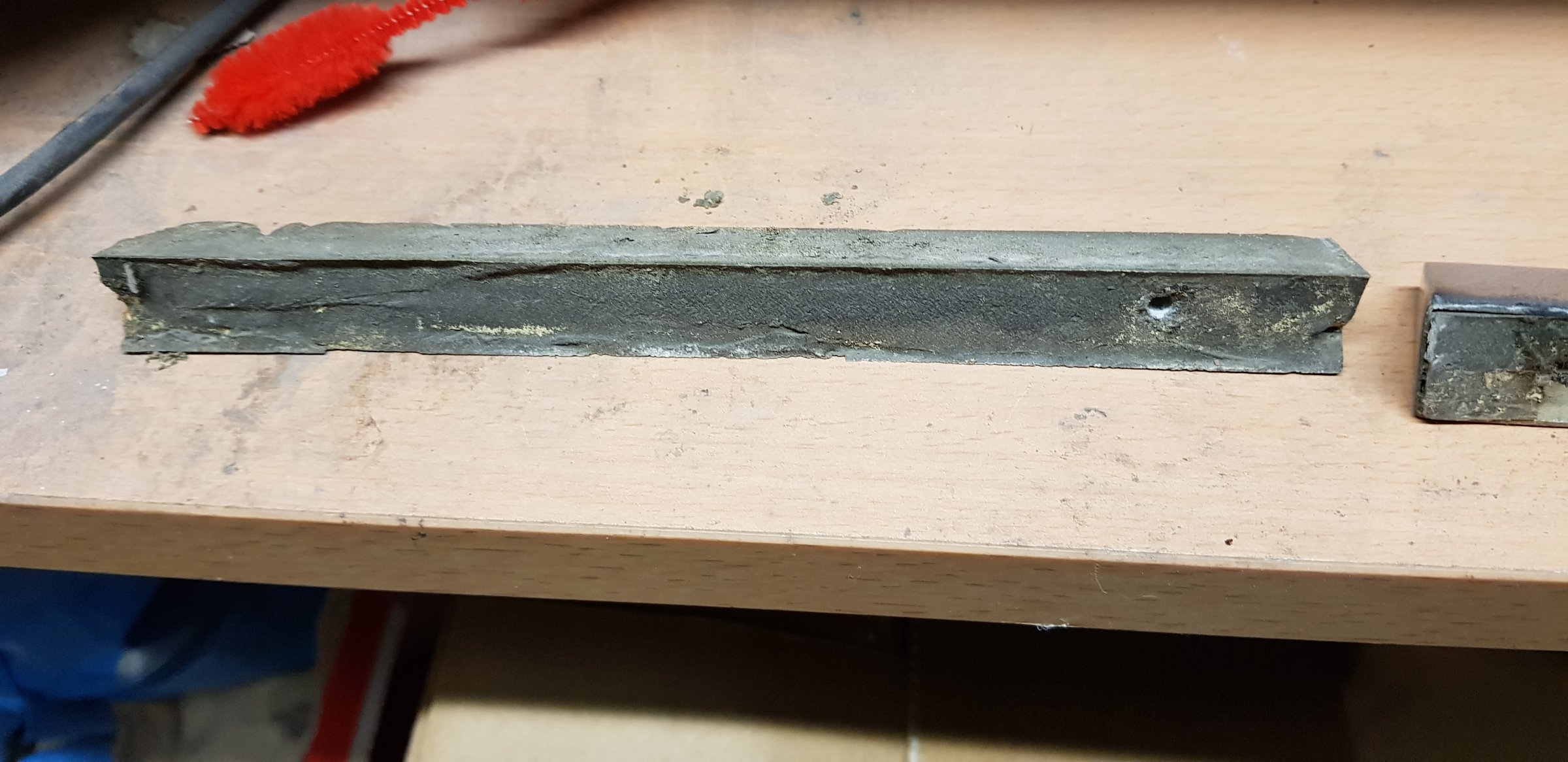

Servus miteinander,
ich hab das Teil unlängst demontiert, leider sind die Stehbolzen auch sofort abgebrochen, 8 er Schlüssel hat gepasst, habe mal ein Foto angefügt, allerdings muß man sich ca 10 mm Gewinde dazudenken.Die Bolzen sind jedenfalls verlötet/schweißt, genauso wie bei der langen Leiste.
Gruß Tom
