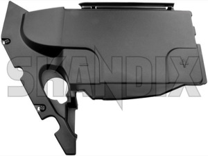

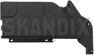

Unterschied ist die Ausparung für das Wischwasser... siehe Bilder... allerdings hat das zweite Bild eine andere Teilenummer (12766289) zumindest bei Skandix
1043840.jpg.d11ec64d3f464dfcd6d4240b5abb4955.jpg 1046462.jpg.df33ca0039c751460c99cf44bd1f6df1.jpg
[ATTACH=full]187976[/ATTACH] [ATTACH=full]187978[/ATTACH]
Laut EPC für V6 2006-2007
Der Knackpunkt wird wirklich die Standheizung sein, da ist laut EPC keine Batterieabdeckung vorgesehen.
