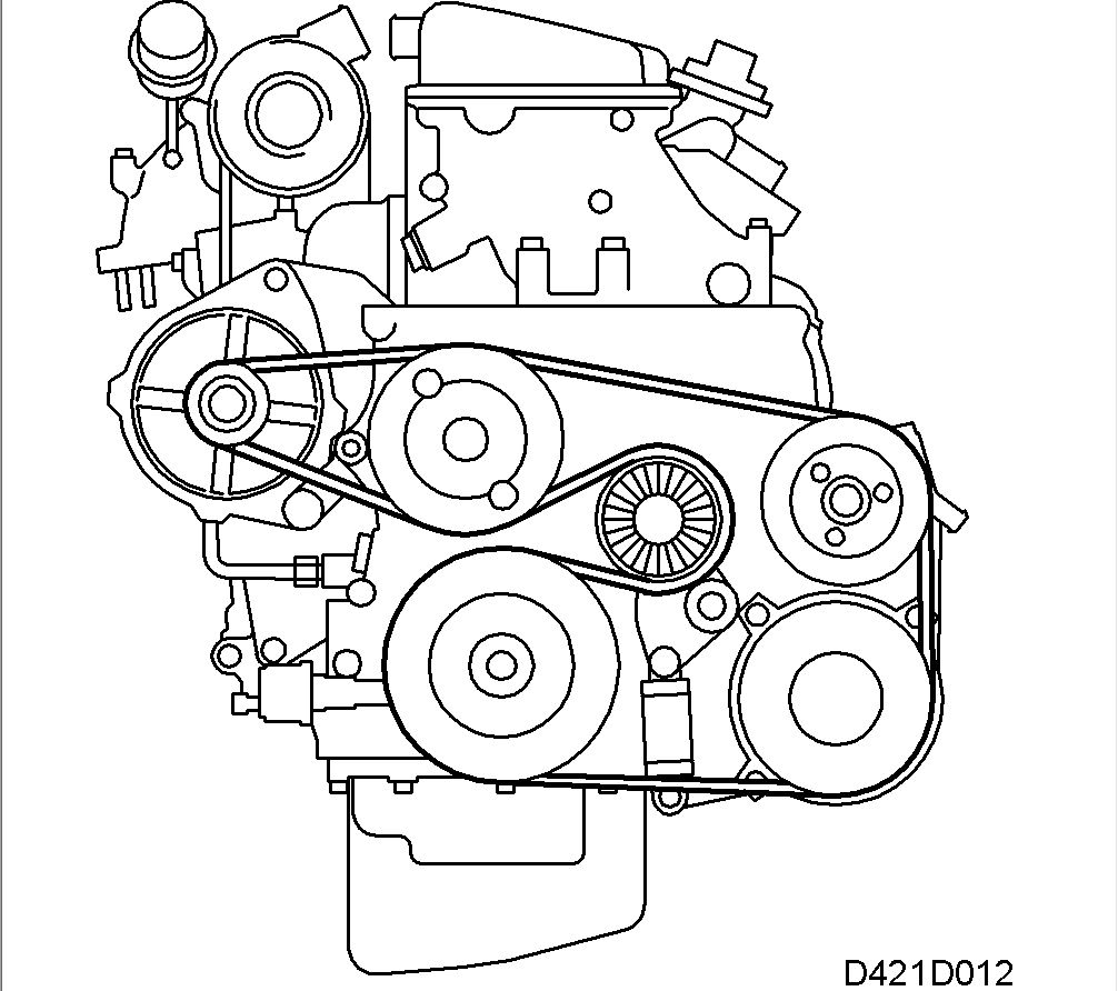

Bräuchte mal dringend eure Hilfe, weil ich den Riementrieb eines 2.2 TiD zusammen bauen muss...

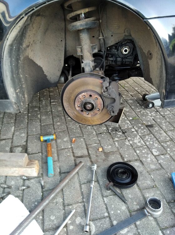

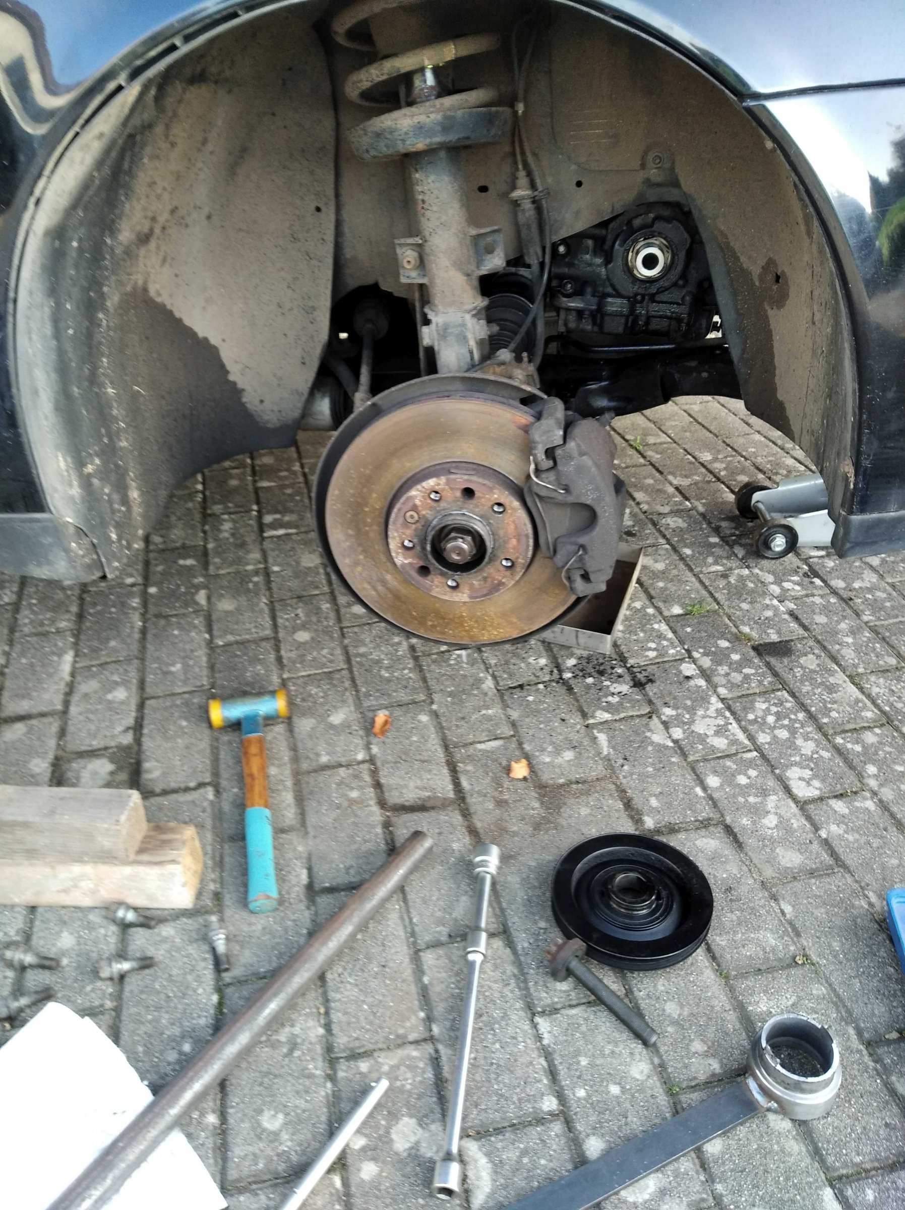

Folgendes ist passiert: Die Riemenscheibe auf der Kurbelwelle hat sich so richtig zerlegt wobei ein Teil spektakulär vor dem Auto landete. Dadurch ist natürlich der Riemen auch "abgeflogen".
Da die Kurbelwellenschraube sich als extrem hartnäckiges Exemplar dargestellt hat, hat es eine Weile gedauert, bis ich (nach eigenhändiger Anfertigung von Spezialwerkzeug) das Ding überredet habe aufzugeben (immerhin war die dann doch einsichtiger als der orangene Pavian im hellen Haus :biggrin:).
Sooo, jetzt bräuchte ich zum einen das Drehmoment der KW-Schraube und zum anderen rätsle ich WIE zum H... der Riemen über die ganzen Scheiben laufen soll. Wäre ja kein Problem, wenn mein WIS laufen würde, aber ich lasse das normalerweise in einer VM mit Win XP laufen. Nur will die gerade nicht und ich habe jetzt keine Zeit mit damit noch weiter zu beschäftigen.
Und da ich auch über die Suchfunktion nix gefunden habe, erdreiste ich mich halt einen Thread zu öffnen, :eek: in der Hoffnung mal schnell die Info's zu bekommen...

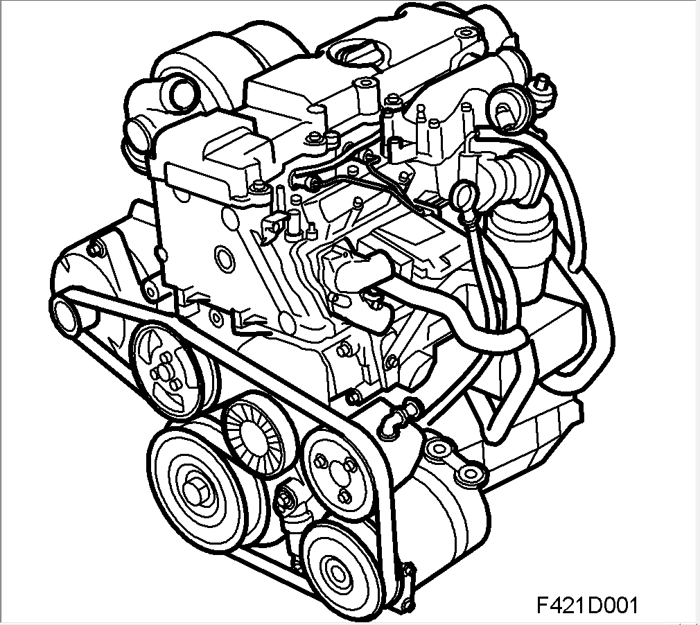

Hier hat's (in Zusammenhang mit einem anderen Reparaturleitfaden, doch die wichtigen Sachen für Dich sind mit erfasst) Infos zum Riemenscheiben- und Riementriebersatz:
https://saabwisonline.com/c8/9-5/2005/2-engine/basic-engine-4-cylinder-diesel/adjustment-replacement-basic-engine-4-cylinder-diesel/front-crankshaft-seal/to-fit-47/
Fit the crankshaft pulley with a new bolt. Use 83 95 360 Support, crankshaft pulley.
Tightening torque: 150 Nm + 45° (111 lbf ft + 45°)
[mention=11573]Febo[/mention]: Ok. Jetzt wird mir der Verlauf des Riemens klar! Auf die Idee, das der Riemen oben und unten an der Scheibe der Wapu läuft bin ich nicht gekommen.
[mention=4656]StRudel[/mention]: Jop, die Riemenscheibe hat sich recht schnell endgültig zerlegt. Und die Werkstatt hatte Probleme die Kurbelwellenschraube zu lösen, was ich jetzt voll und ganz nachvollziehen kann...
Die neue Riemenscheibe ist tatsächlich im Auto und wird jetzt montiert. Allerdings habe ich noch einen neuen Wellendichtring bestellt, weil dieser offensichtlich nix mehr taugt:
