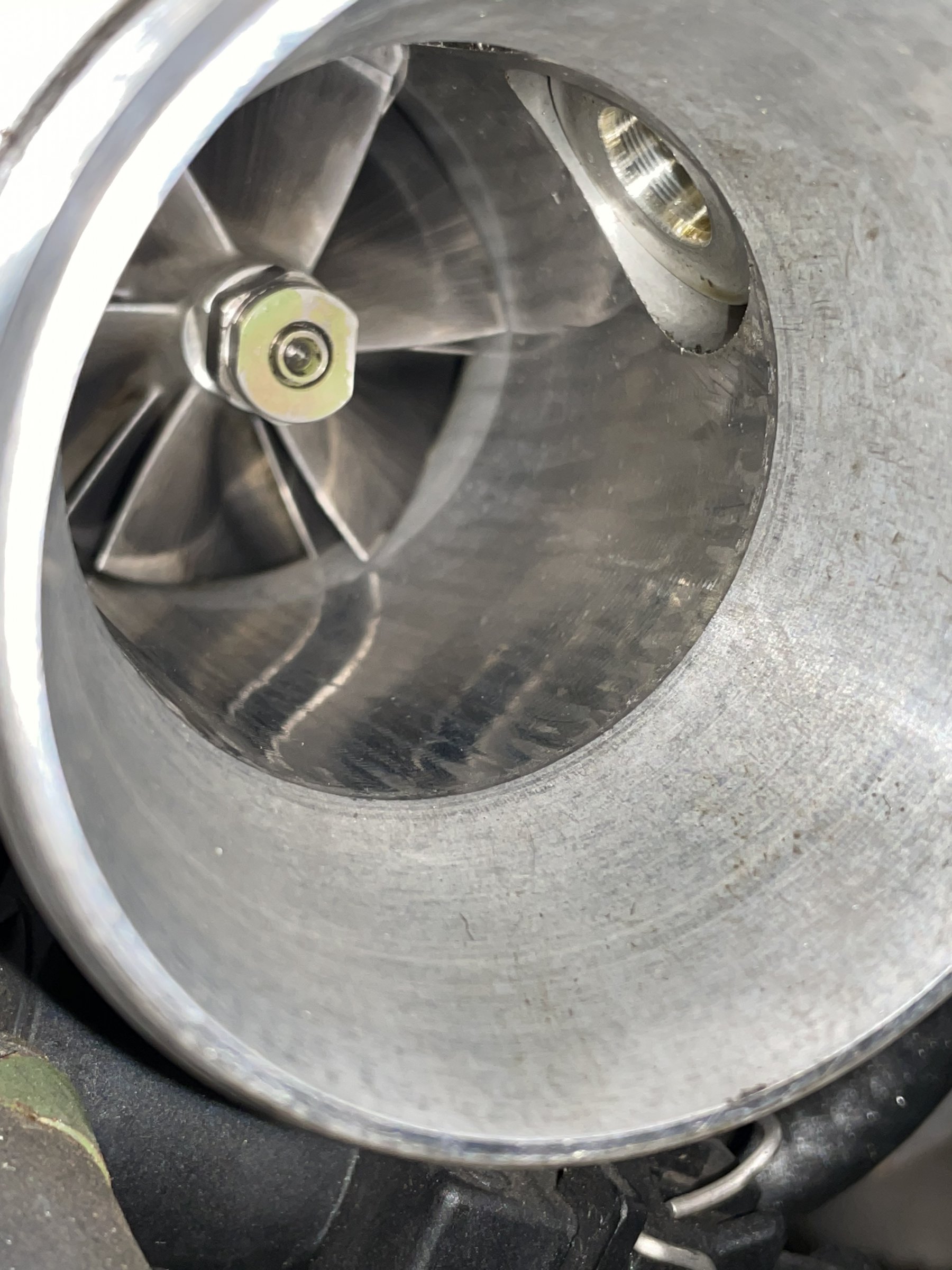

Heute den Turbolader inspiziert, Welle hat Axialspiel und zwar deutlich 2-3mm. Muss ich jetzt noch weiter suchen...!?
Klingt wie Turbolader...

Das Spiel der Turbowelle wird sich durch Löschen des Fehlers nicht verbessern

Hier mal ein Bild...
Hier mein Feedback.
Mit neuem Turbolader kommt auch keine Fehlermeldung mehr! Zieht nun schön sauber durch und ist garnicht so träge für seine knapp 2t.
