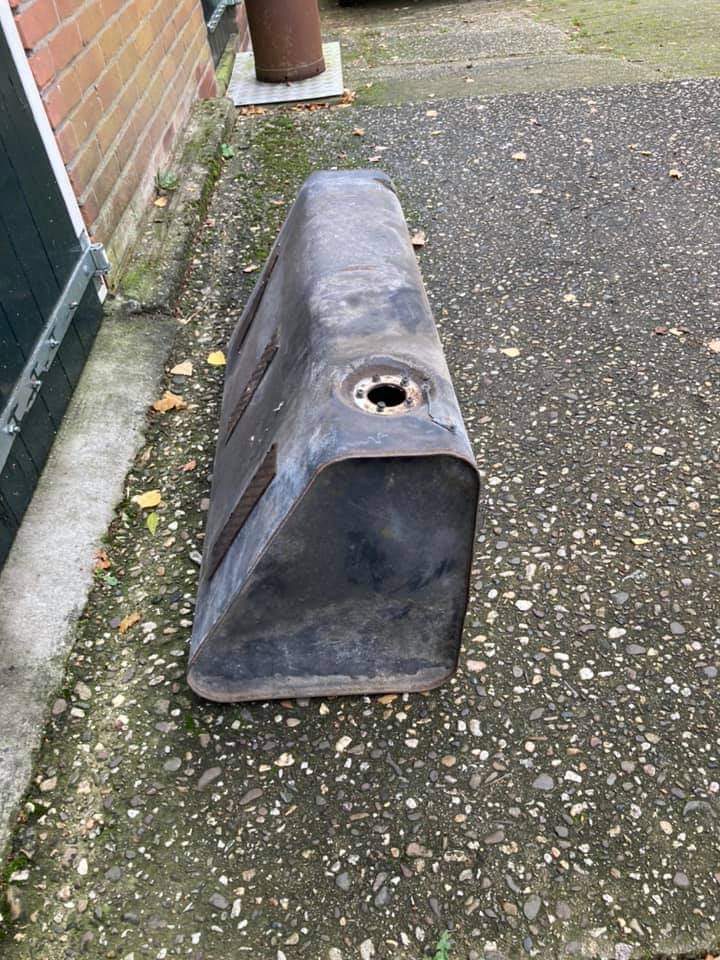

Ist der Tank von Sonett 3 gleich mit dem vom 96?
Ich habe einen Tank im Keller stehen, von dem ich denke - oder zumindest dachte, dass er vom ( zerlegten ) Sonett stammen müsste.
Und der schaut genauso aus wie der vom kürzlich geschlachteten `70er 96...
Da der Tankstutzen beim Sonett aber rechts ist und beim 96 links kann das aber eigentlich nicht sein, oder?

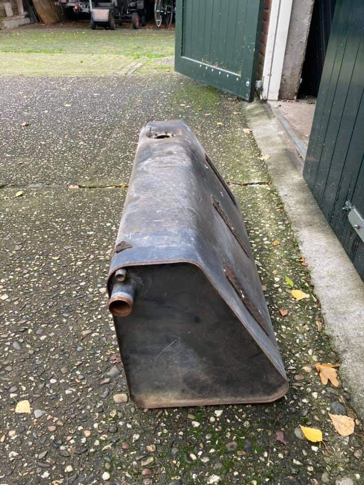

Tank ist von den Abmessungen her deutlich größer beim Sonett (96 hat 38L Inhalt, Sonett 60L), und passt nicht in den 96. Hatte gerade genau das Problem, weil der Tank an meinem Sonett im Eimer ist. Konnte aber Ersatz aus Holland auftreiben.
