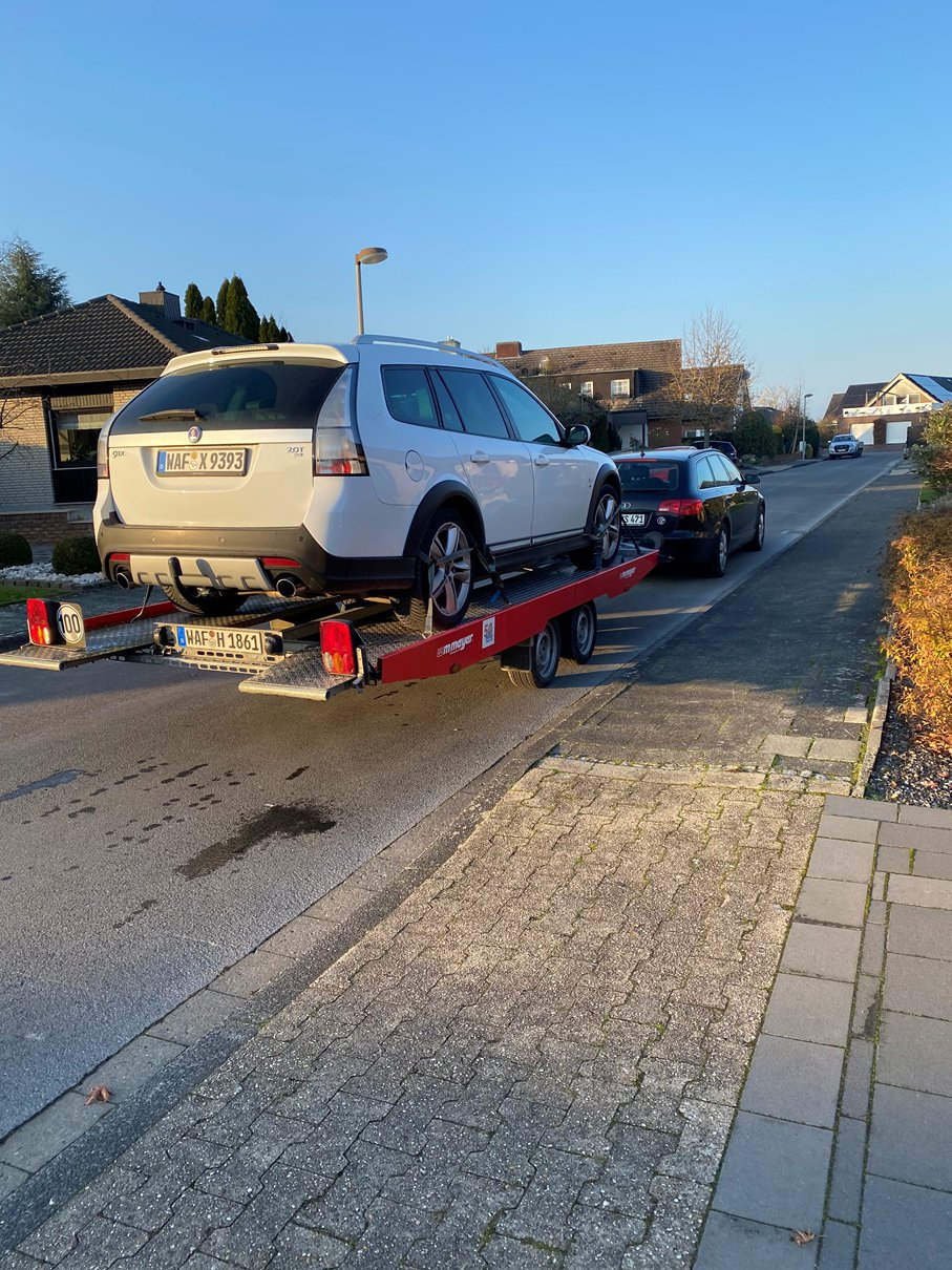

Termin beim Saab-Schrauber gemacht, zu dem Auto morgen hin sollte. Heute Abend wollte ich starten und auf einmal läuft der Wagen wie der sprichwörtliche "Sack Nüsse", mindestens ein, wenn nicht zwei Zylinder fehlten. Zudem ein maßloses Qualmen und ziemlich beissender Verbrennungsgestank aus dem Auspuff. Kaum Gasannahme, konnte das Auto so gerade aus der Einfahrt fahren, damit ich an den anderen Wagen in der Garage komme. Witzigerweise war die MKL schon den ganzen Tag und auch ausgerechnet jetzt bei dem Getöse aus :confused:
Nun ist guter Rat teuer, die 40km zu Saab sollte er eigentlich morgen von alleine schaffen, aber so ist es nicht möglich. Wenn er morgen nach dem Starten genauso läuft, hilft nur der ADAC. :argh:

Dahin ging meine anfängliche Vermutung, aller Suchergebnisse im Internet führten zu dem Steuergeräte-Fehler.
Wir haben ihn heute trotzdem zum Saab-Schrauber gebracht, alleine falls ein (gebrauchtes) Steuergerät angelernt werden muss und bzgl. möglicher Quellen von gebrauchten Steuergeräten scheint mir dies die sicherere Wahl zu sein, als eine "normale" Werkstatt. :top:

Nichts für Ungut, aber es gibt keinerlei zuverlässige Quellen für T8 Steuergeräte in DE.
Die Steuergeräte die ich für die T8 vermittle kommen allesamt aus Schweden und sind geprüft.
Für das anlernen, wird kein Tech2 benötigt, sondern nur ein Laptop mitsamt OBDLink SX.
Die Kosten wären erheblich geringer als das Abschleppen gewesen...
Aber dann wäre doch die kleine freie Werkstatt ohne Saab Kenntnisse und/oder Verbindungen nach Schweden/Orio erst recht am Ende gewesen? :confused:
Warum sollte das dann die bessere Alternative sein?
Da ich Anhänger und Abschleppfahrzeug ohne Kosten ausgeliehen habe, sehe ich noch nicht ganz, warum das Verbringen des Fahrzeugs zum Saab-Service nachteilig sein sollte. :hello:
