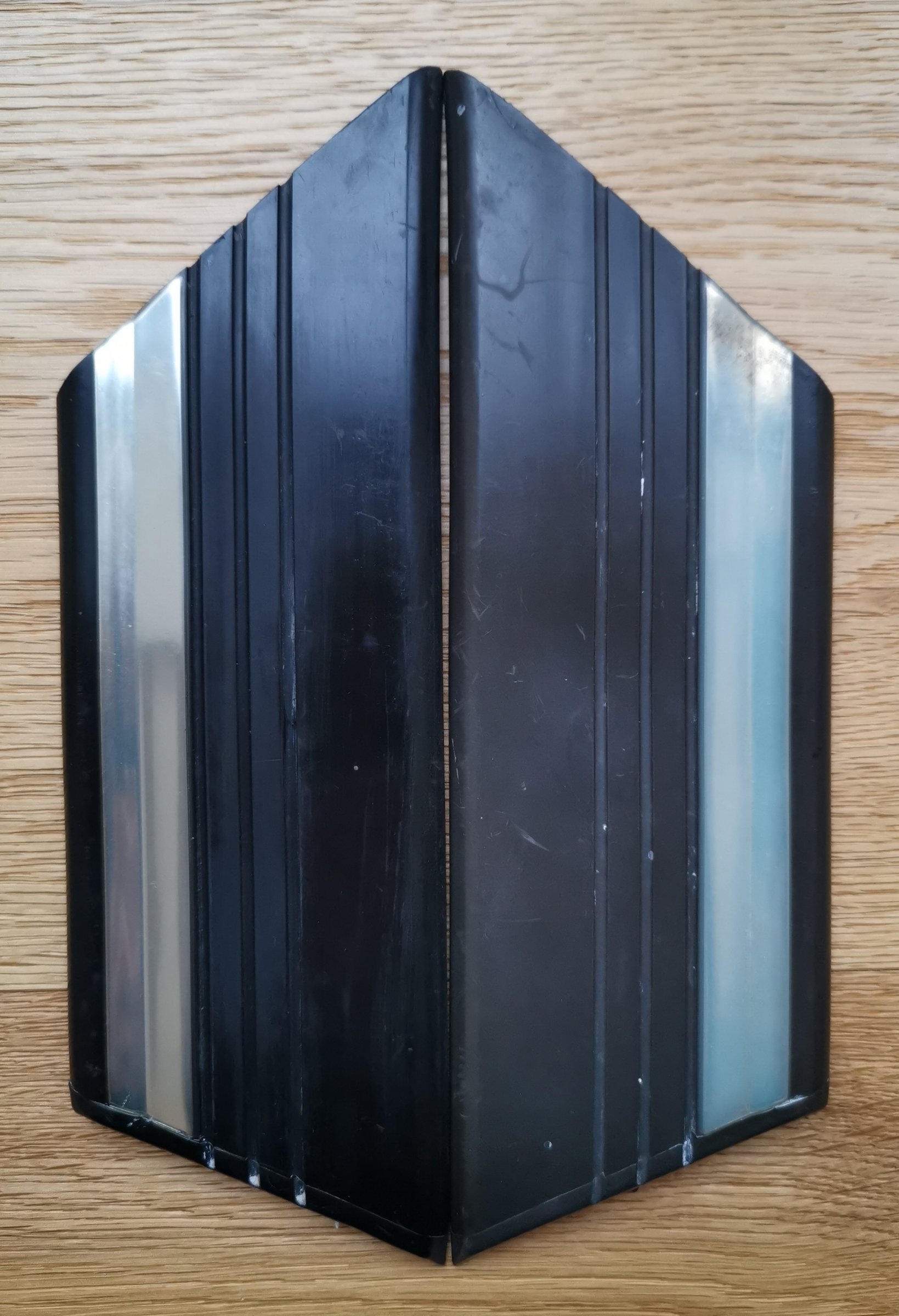

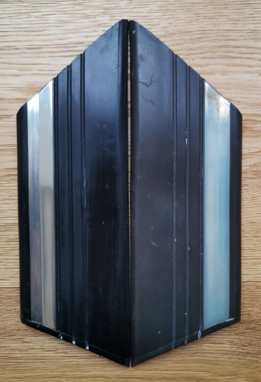

ich habe ein Experiment gemacht und ein Zierleistenteil circa 2 Wochen in Weichspüler gelegt. Die Klebereste gingen nach der Behandlung sehr gut ab. Es ist auch merklich geschmeidiger geworden. Aber: die Farbe. Sie hat unter der Behandlung stark gelitten.
Hat jemand einen Tipp, wie ich den "Chromanteil" entgilben kann?
Viele Grüße
Links die Weichspüler-Leiste?
Auf dem Bild ist da kein Gelb zu sehen...
Die rechte Seite lag im Weichspüler. Ich habe noch neuwertige Leisten hier. Man sieht eine Gilbbildung im klaren Kunststoffüberzug.
Ah,
ok. Vergilbten Kunststoff bekommt man nicht mehr klar. Auch werden bei manchen die Chrom-Einsätze matt. Da würde nur helfen, die Chromleisten neu zu machen.

Einen Tag später sehen beide Zierleisten wieder gleich aus. Das tiefe Schwarz ist wieder da. Ich habe überhaupt nichts gemacht.
Manchmal genügt es, Durchzuatmen und den Dingen etwas Zeit zu geben:smile:
