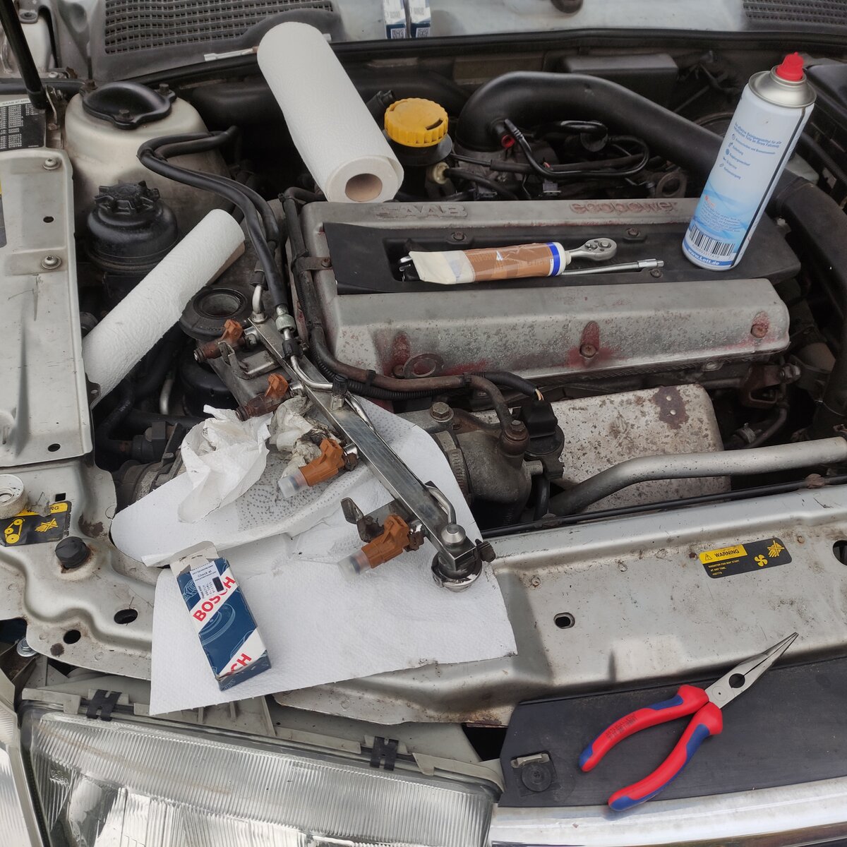

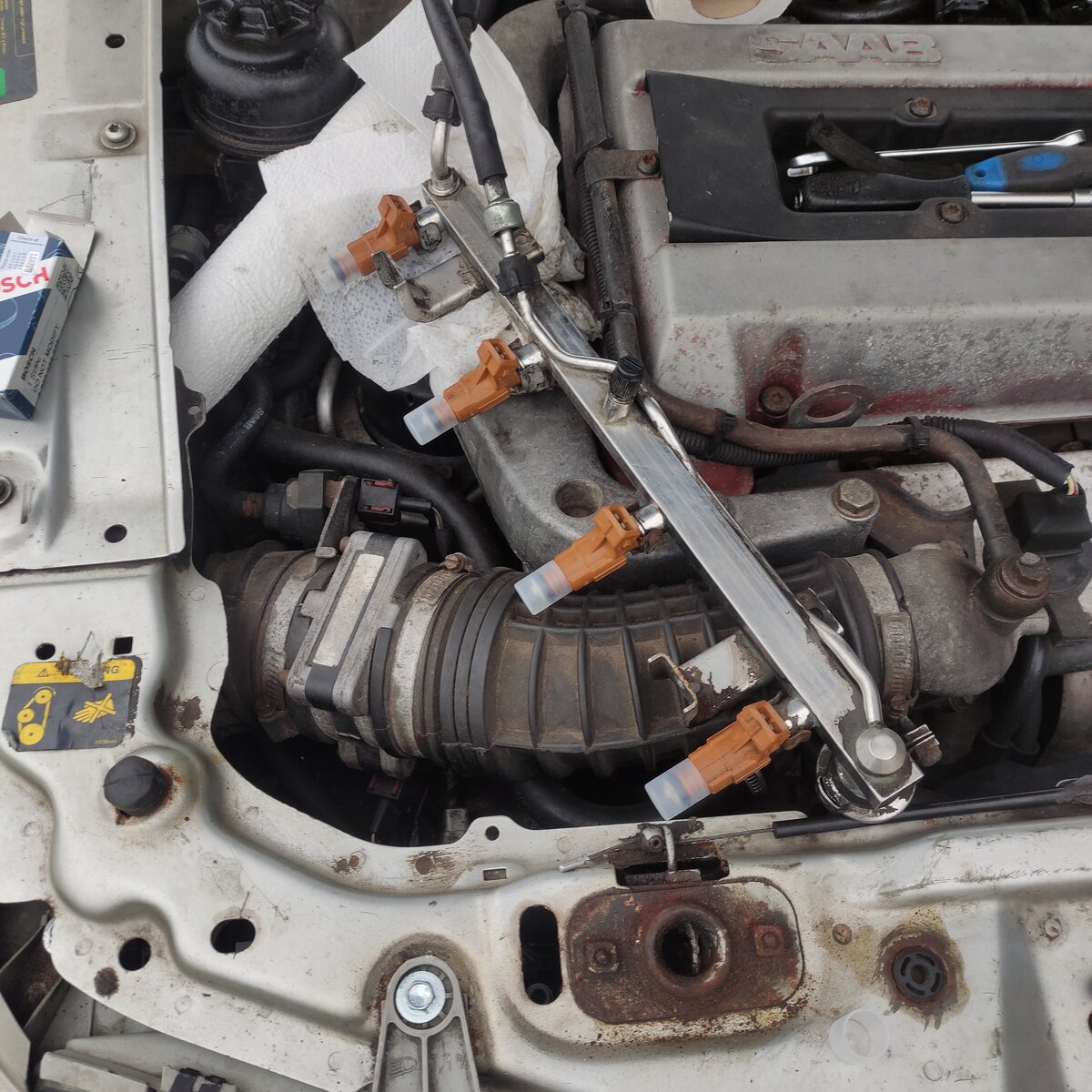

Start war mit Wartungsarbeiten wie Ölwechsel usw. Dann aber doch mal die ESV gewechselt, die schon fast ein Jahr herumliegen. Die Alten haben 420tkm herunter und sind damit durchaus eine potentielle Fehlerquelle für die verminderte Leistung und erhöhtenVerbrauch. Sind einfacher zu wechseln wie die Hydros. Also erstmal diese:
Alle drin:

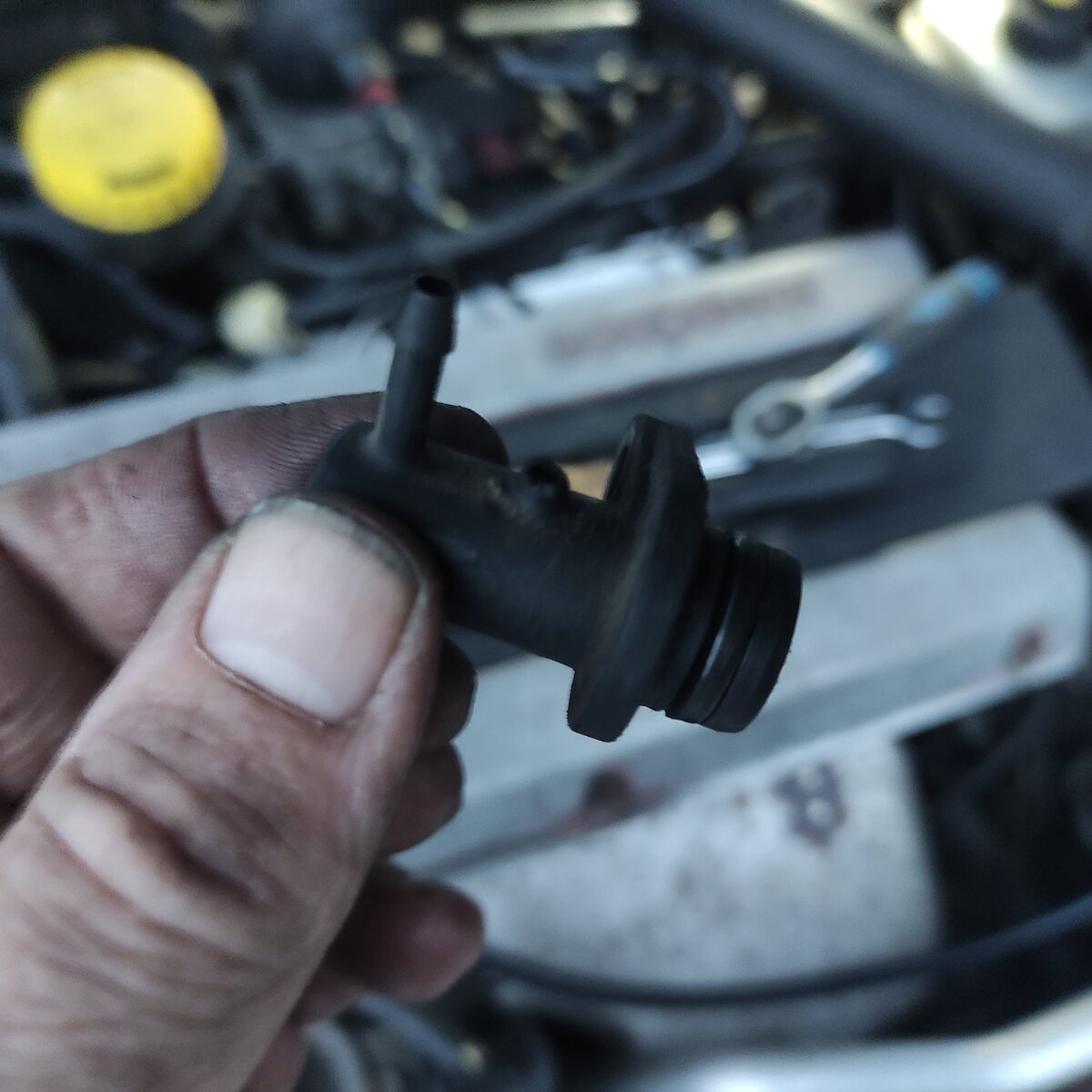

Beim Ausbau der Einsprizleiste ist blöderweise das passiert:
Ist der Stutzen an der Ansauge. Dort endet der Unterdruckschlauch des BDR und des Bypasses. Der untere Anschluss ist aber ohne jegliche Kraftaufwendung abgebrochen. Der war wohl schon mürbe. Und hat vielleicht auch schon für Falschluft gesorgt. Wird sich zeigen.
Jetzt war ich der Überzeugung ich hätte noch eine komplette Ansauge auf dem Dachboden liegen und könnte den Anschluss übernehmen. Anscheinend aber doch nicht. Nix gefunden. Komisch confused
Gibt es aber noch neu bei Skan...
Zum Testen verschließe ich vielleicht mal den abgebrochenen Anschluss mit einer kleinen Schraube und schließe den BDR provisorisch mit einem T-Stück an. Mal sehen.
Werde weiter berichten.

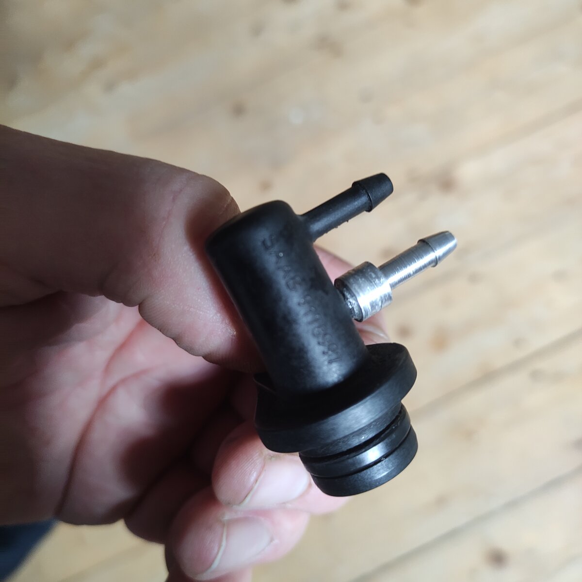

Wollte dann doch eine Proberunde drehen und nicht warten bis das Wochenende vorbei ist.
Also die Drehmaschine angeworfen und was aus Alu gemacht:
Hinten ist ein M5-Gewinde. Darauf noch etwas Kleber und es ist dicht. Funzt. Ersatz wird bei Gelegenheit mitgeordert. Sicher ist sicher.

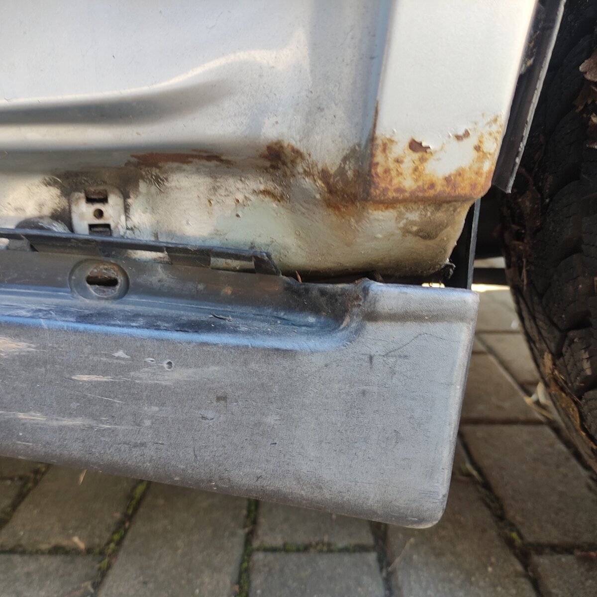

Karosse ist in einem Zustand, der noch viele km ermöglichen würde. Bis auf Kantenrost an der AHK-Aufnahme und einer Öffnung im Längsträger hinten (Beides schon behoben) ist nix festzustellen.
Nun, bis auf den Sch... weil der "Lackierer" Mist gebaut hatte:
Der Lackierer war natürlich ich. eek War eigentlich komplett frisches Blech.
Sauber geschliffen und diesmal mit Branto vorbehandelt. Mal sehen wie das sich so verhält.

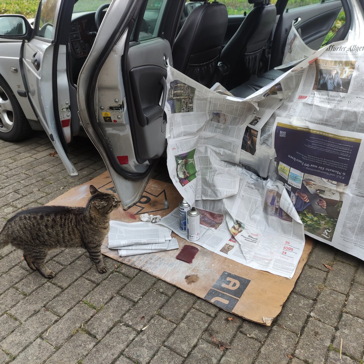

Kater Pinot hat das Ganze begutachtet:
Dummerweise fing es noch an zu regnen und optisch ist das eher mies ausgefallen. Vielleicht doch mal professionell machen lassen.

Wie hattest du das lackiert beim 1. Mal?
Also welcher Lackaufbau ab blankem Blech?
Am 15.10.2025 um 22:19, Mahathma hat gesagt:
Das hält länger als jedes Neuteil!
Am 15.10.2025 um 22:25, erik hat gesagt:
Zuerst Epoxy Grundierung/Füller, dann den Metallic-Grundlack und dann Klarlack.
Zwar alles aus der Spraydose, aber an anderen Autos hat das Zeugs bisher problemlos funktioniert.
Bleibt nur "Anwenderfehler" oder eine Dose war überaltert oder blöde Charge. Bischen komisch ist das schon.
Klingt nach 1k-Produkten?
Ich habe im Langzeitversuch mit 1k eher schlechte Erfahrungen gemacht. Nach ein paar Jahren wieder Rost.
Mittlerweile bin ich daher auf 2k-Produkte umgestiegen das scheint länger zu halten. 2k-Epoxi-Grundierung und 2k-Endlack.
