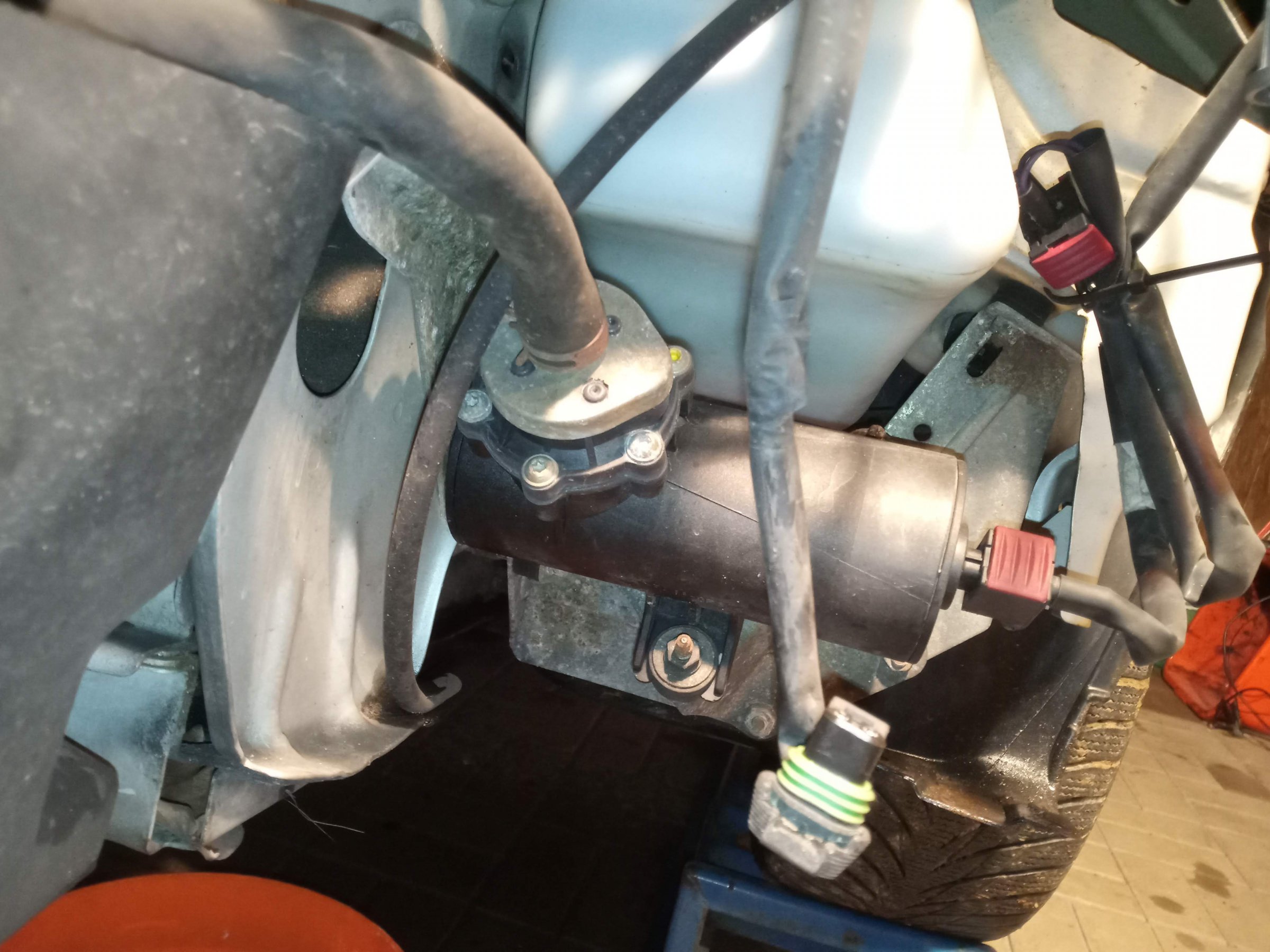

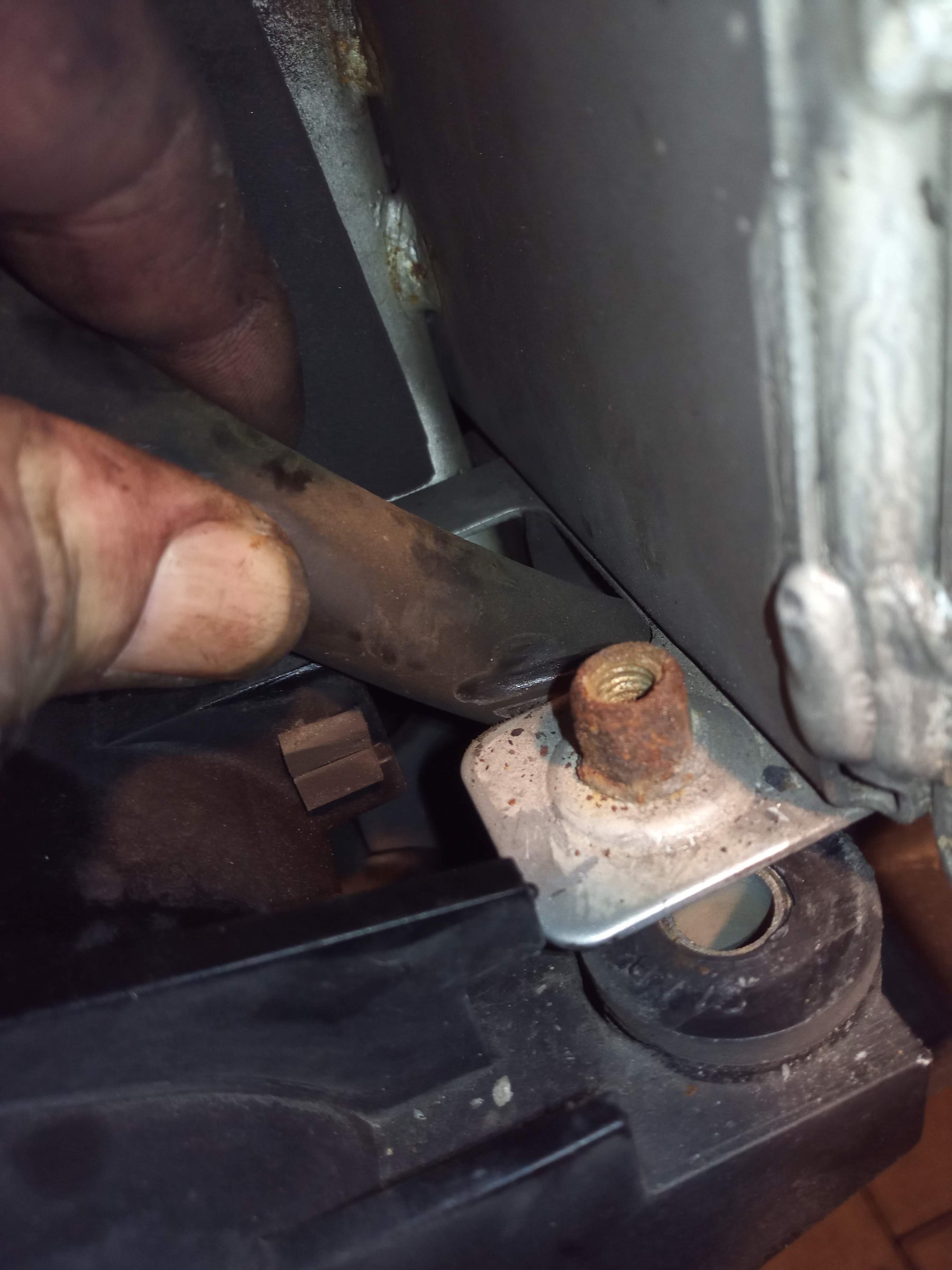

... wobei die Künstler bei Saab für die Leitungsführung ziemlich kreativ gewesen sind, denn die ist prädestiniert dafür, sich früher oder später an der Kante des Blechwinkels der LLK Befestigung (siehe Bild), durchzuscheuern.
Edit: Sehr Kreativ ist auch die Lösung, den Kabelbaum zur Pumpe in einem Stecker enden zu lassen, um ihn dann mittels weiterem Stecker-Kabel-Stecker zur Pumpe zu führen. Siehe Bild.
Das war bestimmt der gleiche Werks-Mitarbeiter, der den Blechausschnitt über der Benzinpumpe geplant hatte, Johnny W. ;-)
