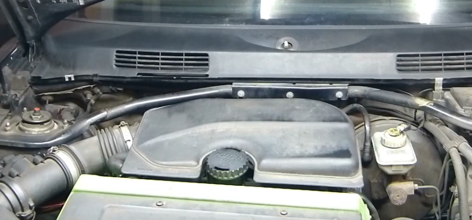

Nun wollte ich mir das ganze direkt an der Drosselklappe einmal anschauen, aber ich bekomme die Abdeckung die drauf steckt nicht ab. Sind da irgendwo versteckte Schrauben die ich nicht sehe?

Hinten anheben, dann nach hinten schräg oben herausziehen. Vorn sind li u. re zwei horizontal liegende Plastiknippel in Fahrtrichtung in Gummilager eingeschoben. Brechen schnell ab, wenn man die Abdeckung strikt nach oben rausziegen will. Und nein, Schrauben hat das Teil nicht.
Ist ja ein Sauger, da ist das oben der Luftsammler.
Der ist hinten mit einer Klammer befestigt. Diese mit Schraubendreher raus hebeln. Vorher den Schlauch da nach links zum Luftmassenmesser vorher heraus schrauben (2x Schlauchschelle). Dann die besagte Klammer. Und dann einfach hinten etwas nach oben und nach hinten zur Windschutzscheibe hin weg ziehen. Vorne ist der Sammler einfach in 2 Gummimuffen mit Zapfen eingeschoben.

ich hab den Luftsammler ohne Probleme abbekommen.

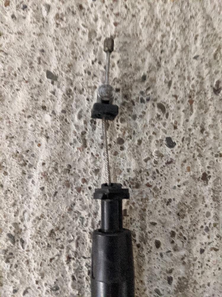

Nur war da drunter ein Gepfusche ohne Ende... Am Ende des Gaszugs war was am Kunststoff abgebrochen.
Das schwarze Stück oben sollte eigentlich mit dem Rest der Halterung zusammensitzen. Jemand hat mit einem Haufen Kabelbinder das so fixiert das es so gerade nich funktionierte.

Am Gaszug ist ja ein Stück Kunststoff abgerissen der ihn an der Drosselklappe fixiert hat. Da hilf dann auch kein Öl mehr. ;-) Dank dir trotzdem.
