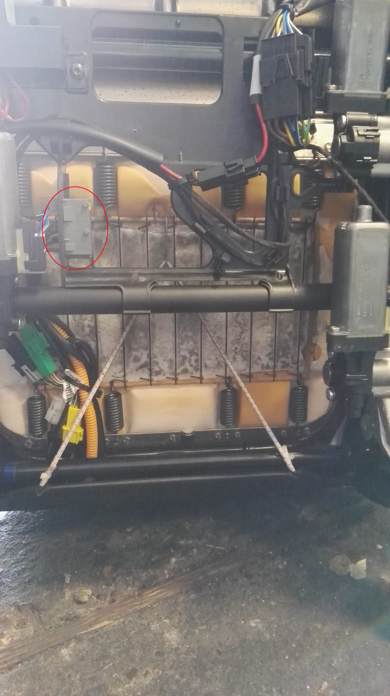

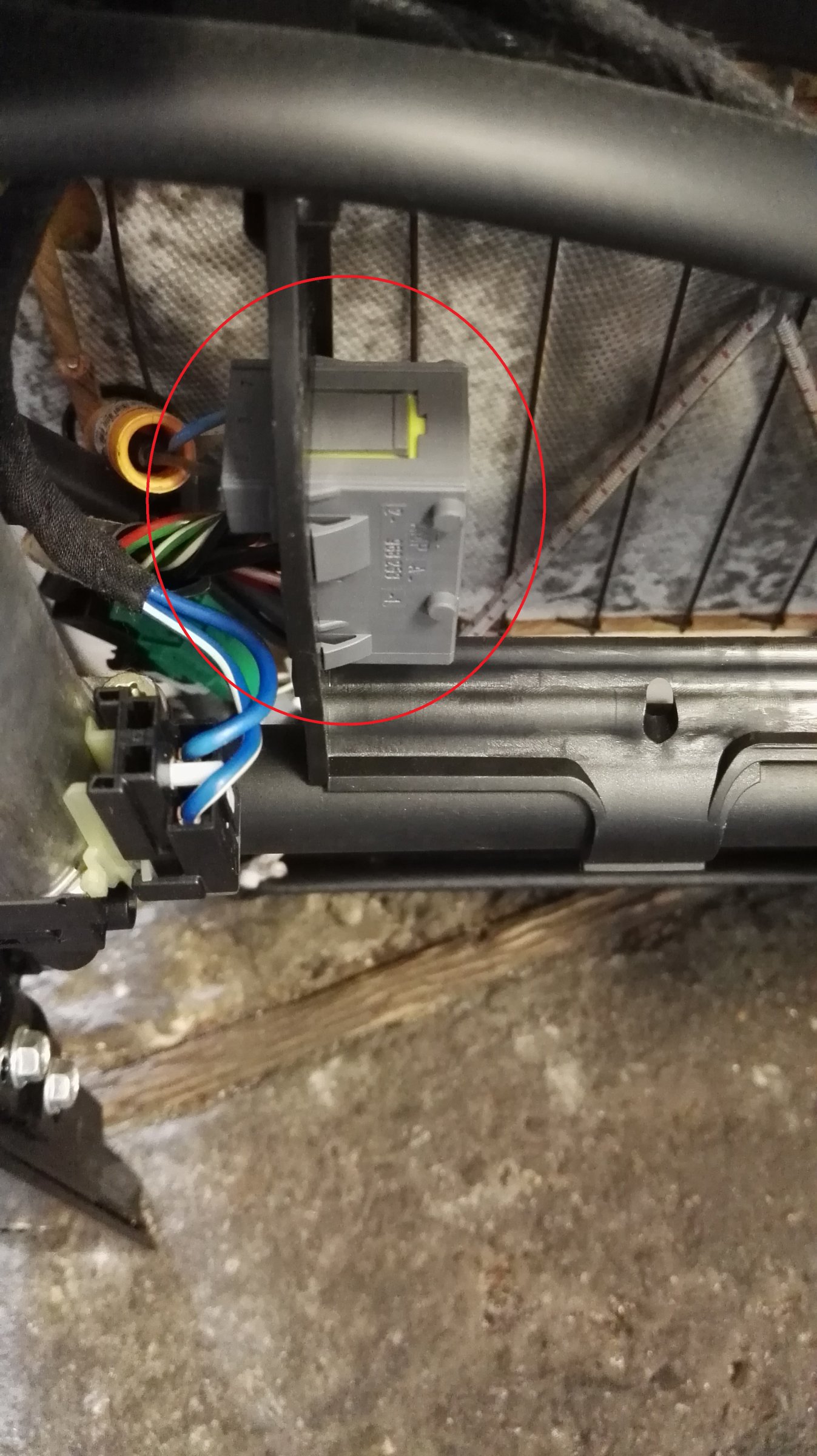

Der ist bei eingebautem Sitz schwer zu erkennen. Am besten löst du die Befestigungsschrauben und kippst den Sitz nach hinten
Stecker2.thumb.jpg.04db1f63bbbf49f1bb876995aedd4bdb.jpg Stecker1.thumb.jpg.1b60e68e5ecb7fd592c871c076e8f9f0.jpg
Und Batterie abklemmen, wegen Sitzairbag!
Top! Tausend Dank!!! Mit dem Bild weiß ich jetzt wo der Stecker ungefähr liegt und kann es vielleicht ertasten.

[ATTACH]190735[/ATTACH] [ATTACH]190736[/ATTACH]
Spar dir das Verrenken und Fingerbrechen beim Ertasten und folge dem Rat, den Sitz zu lösen - die 4 Schrauben sind wirklich schneller gelöst als du unter dem Sitz was bewerkstelligst...!
