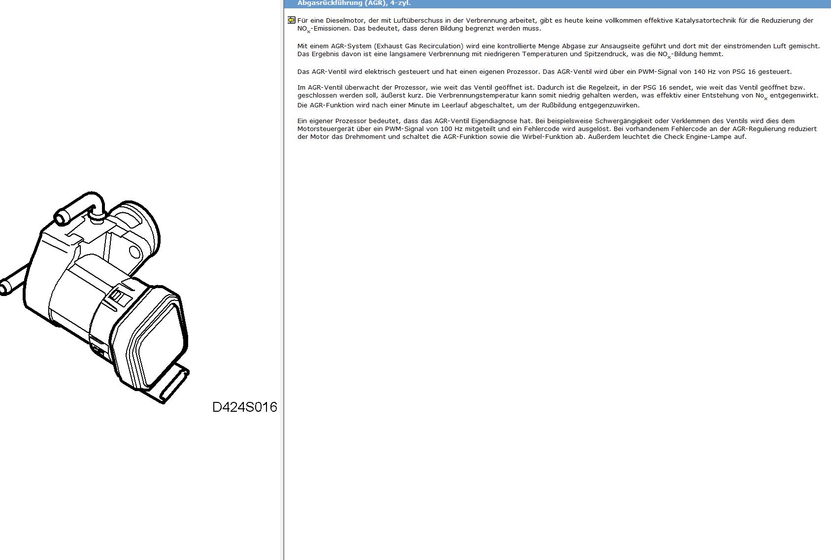

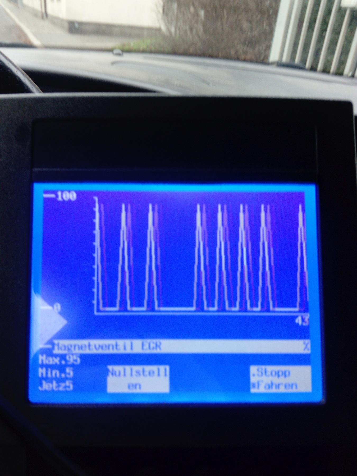

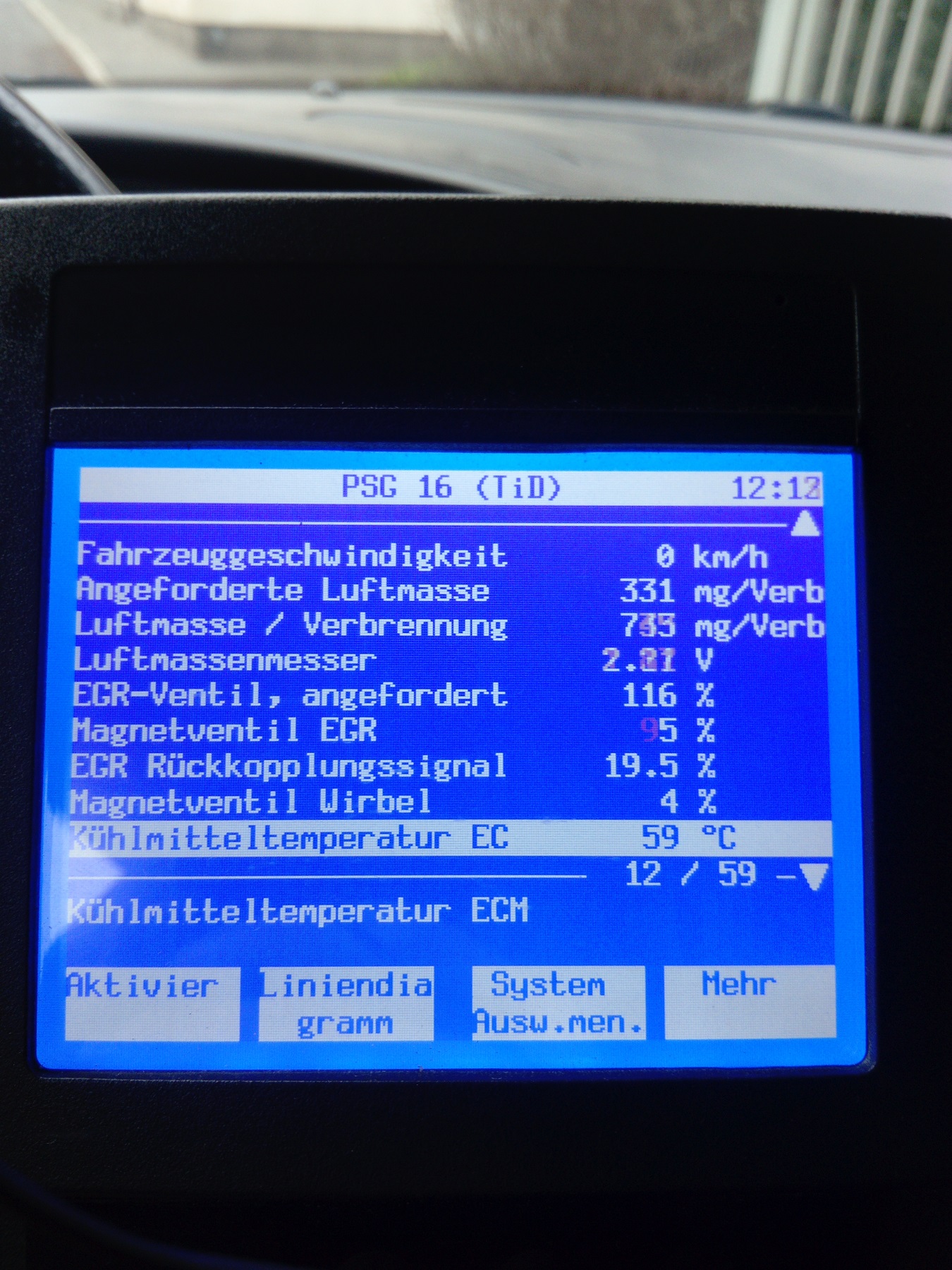

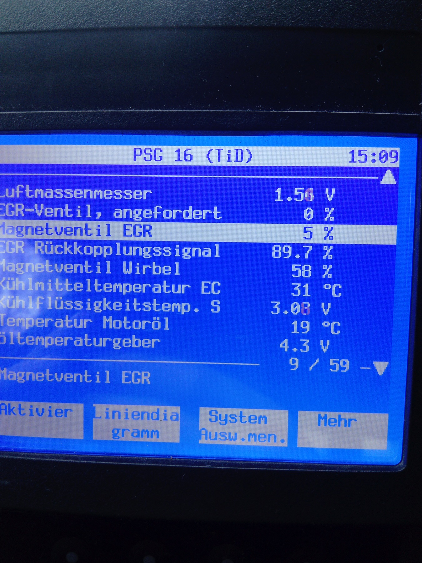

Auffällig im TechII ist, dass das AGR-Ventil immer zwischen 5% und 95% pulsiere (selten unterlässt es das mal, wenn der Wagen kurz ordentlich funktioniert) - Vergleiche mit anderen funktionierenden 2.2 TiD zeigten, dass die das nicht so machen und das ein untypisches Verhalten ist.
Ebenso ist ein lautes Fiepen vom AGR-Ventil bzw. dessen Steuerung zu vernehmen bei Zündung an - bei abgezogenem Stecker hört das auf. Auch das zeigten andere 2.2er nicht.
Auf eine Ansteuerung des TechII reagiert es nicht - keines der sonst auch in anderen 2.2 TiD funktionierenden und testweise verbauten AGR-Ventilen reagierte darauf!
Während des Fehlerspeicherlöschvorgangs kann ich teilweise bis Abregeldrehzahl drehen - wenn das geklappt hat, funktioniert der Wagen danach von selbst einige Zeit wieder frei (als würde sich eine Verklemmung lösen - allerdings kann's keine im AGR-Ventil sein, denn das Verhalten ist mit allen eingebauten AGR-Ventilen dasselbe - die in anderen Wagen 2.2er problemlos funktionieren).
Hier eine Vergleichsaufnahme mit einem korrekt arbeitenden 2005er 2.2 TiD ohne Fehler im Fehlerspeicher, kurz nach leichtem Hochdrehen des Motors und wieder abfallen Lassen:

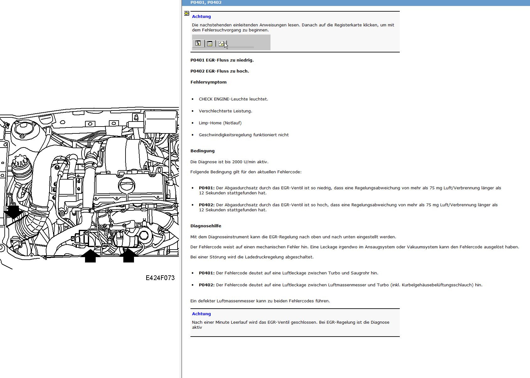

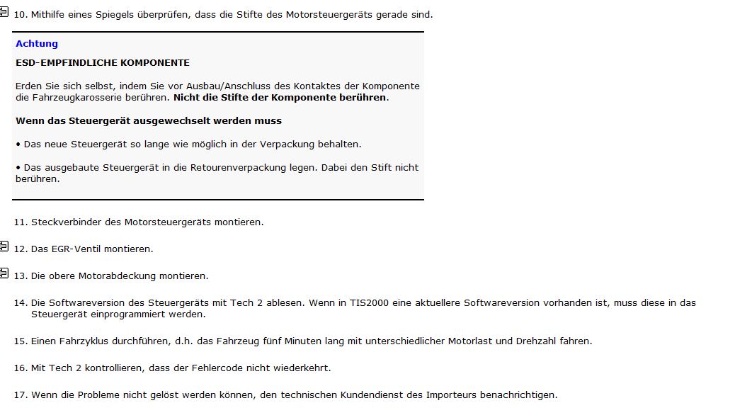

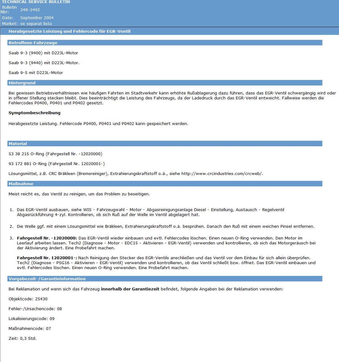

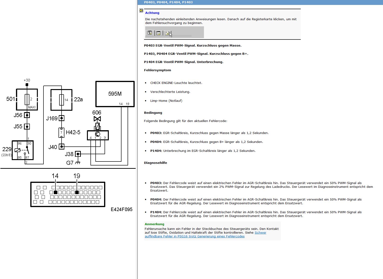

Vollen Ladedruck und Leistung macht der Patient hier ja, wenn er mal frei arbeiten darf und die Steuerung das zulässt.
Da der Fehler ja P403 eindeutig ansteht und sich das Ventil auch nicht ansteuern läßt, würde ich hier mit einem Multimeter messen. Die Sicherung für das AGR wurde kontrolliert?
https://saabwisonline.com/images/9600/img-e4/e424f095.jpg
Danke für den Tipp. Kannst Du mir sagen, welche Sicherung das AGR-Ventil hat? Beim 2005er Modelljahr sind die Sicherungskastendeckel nicht mehr beschriftet - der Vergleich mit einem früheren Deckel lässt im Hauptsicherungskastendeckel am Armaturenbrett keine AGR-Ventilsicherung finden, beim Kasten vorne im Motorraum habe ich noch keinen Vergleichsdeckel mit Aufdruck oder Sicherungsbelegungsschema finden können.
Müßte laut Plan Maxisicherung 2 und Sicherung 14 sein.
Gib Zeichen, wenn du noch weitere Auszüge brauchst...Interessant ist wohl der P0403, da erstmal die Anmerkungen checken--> Dann auch die Blätter zum PSG16 durcharbeiten.

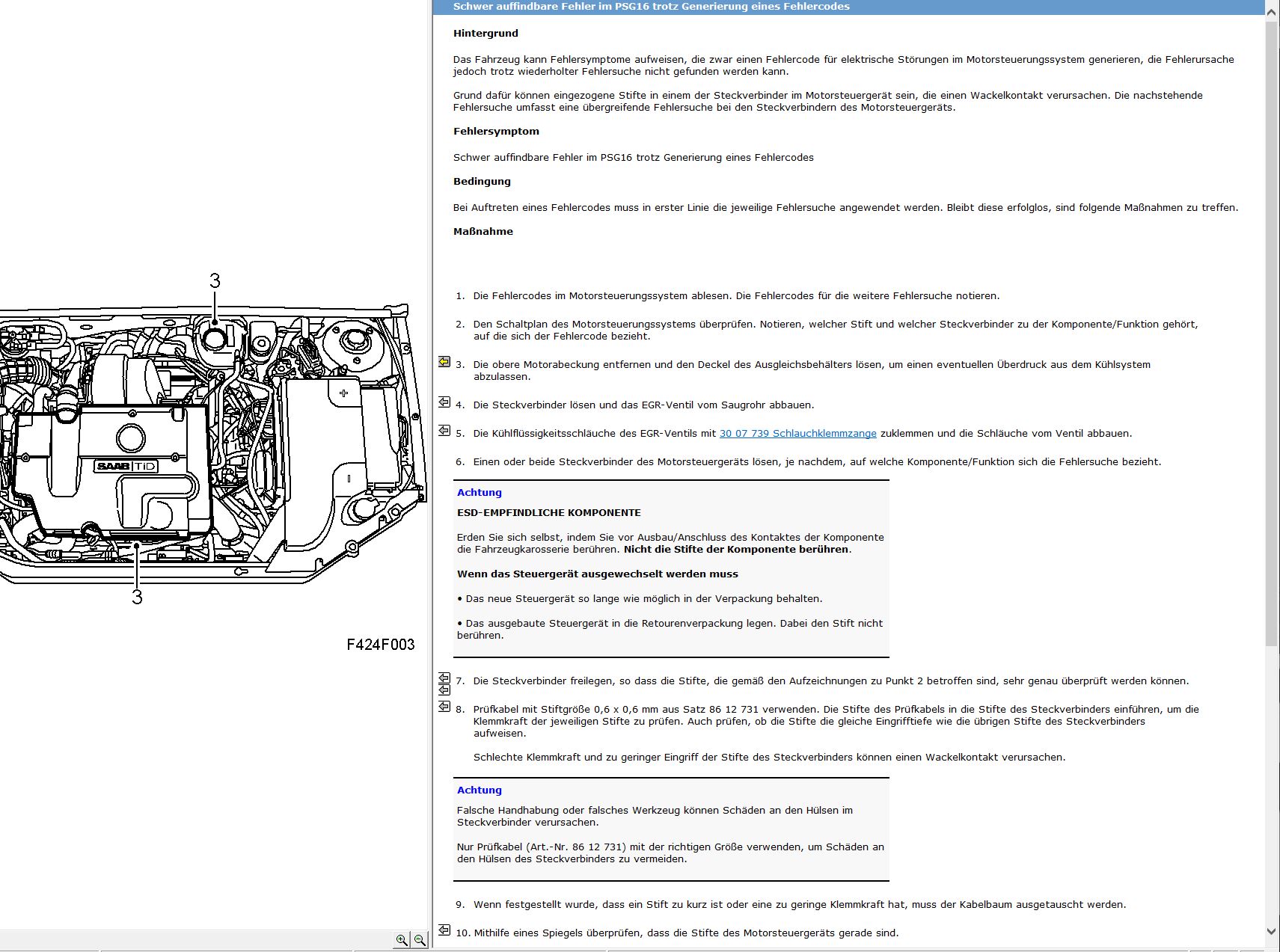

Jetzt wo Du es schreibst, die Silikonkissen in den Steckern haben wohl neben dem AGR , den Leckölleitungen und Traversendichtungen für viel Ärger gesorgt. Müsstest wohl auch noch mal in den Freds von vor 10 bis 18 Jahren suchen. Das war gefühlt so die Hochzeit der "massiven" Probleme mit den Motoren. Bei meinen 9-3 war bis auf das Gelkissen im Alter von 2, 5 bis 3 die Leckölleitungen, das AGR und der Luftmassenmesser fällig. In den darauffolgenden ca. 10 Jahren habe ich die Fühler im Ansaugtrakt und das AGR reinigen lassen. Die Silikonkissen sind irgendwann auch vorsorglich rausgeflogen. Mein Saabschrauber wußte sofort was ich wollte als ich das in Auftrag gegeben hatte. Sicherlich auch warum. Bei meinem jetzigen 2,2er müßte ich vorsorglich vielleicht auch noch mal ran...
Die Silikonkissen in den Blocksteckern sind der absolute Scheiß! Das Zeug löst sich auf und versaut die Stecker-Kontakte.
Die Steck-Kontakte wieder richtig sauber zu bekommen, ist fast unmöglich.

Im Stecker zwischen Steuergerät und Kabelstrang befindet sich als Dichtung ein Silikon-Pad. Passend mit den Löchern für die Vatis.
Und das Ding löst sich auf, verflüssigt sich und versaut den kompletten Stecker.
In den ersten Jahren gab es damit riesige Probleme. Quasi schon ab Neu-Auslieferung.
Innerhalb der Garantiezeit: entfernen und reinigen. Mehr nicht!

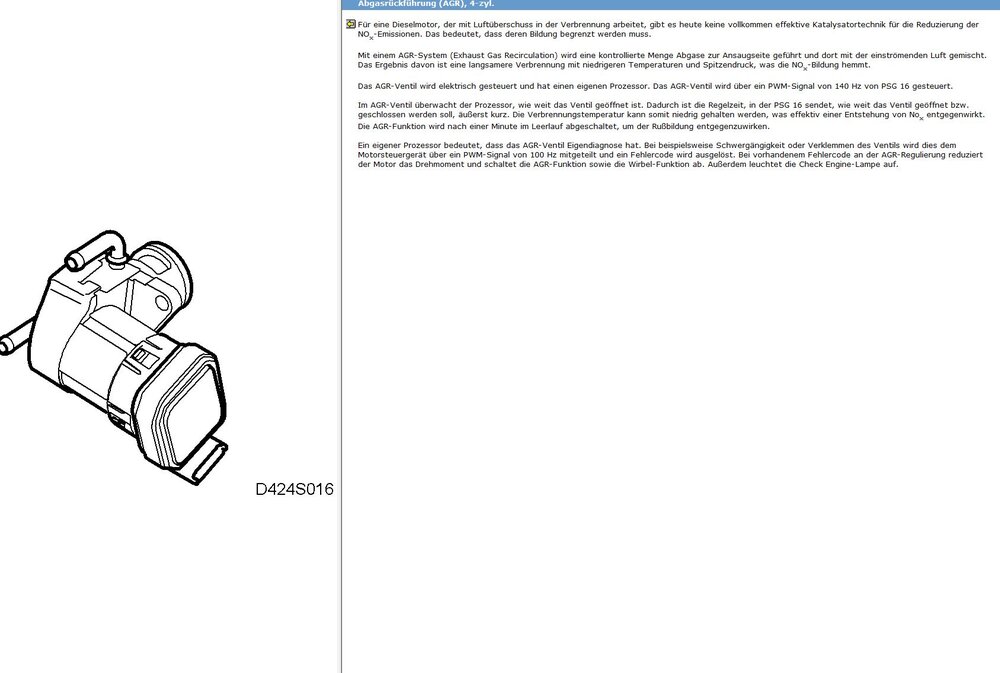

m.E. wird das AGR direkt vom Motorsteuergerät getaktet.
Was passiert beim 2.2 TID wenn man das AGR verschließt, so wie beim 1.9er?
