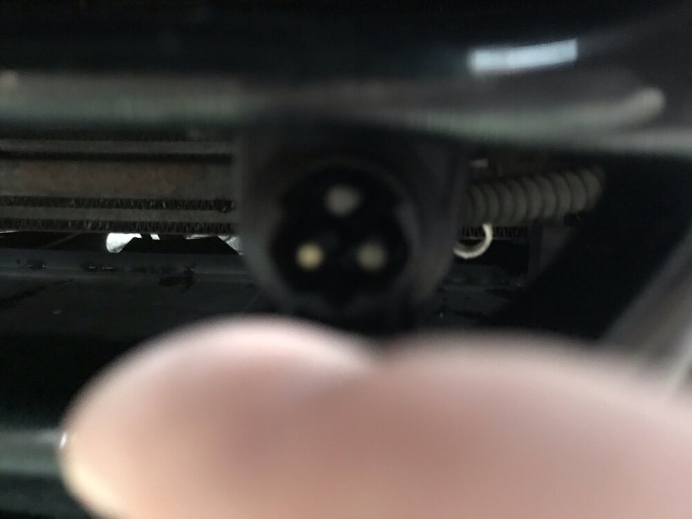

mein 9-5 Vector hat im Grill eine Buchse für einen 220V Anschluss. Als ich mein Getriebe getauscht habe, habe ich festgestellt, dass dieses Kabel in den Motorblock geht, also eine Kühlwasserheizung installiert ist.
Weiß jemand was das für ein Anschlussstecker ist. Dann könnte ich mir ein Kabel herstellen. Beim Auto war es beim kauf nicht dabei.

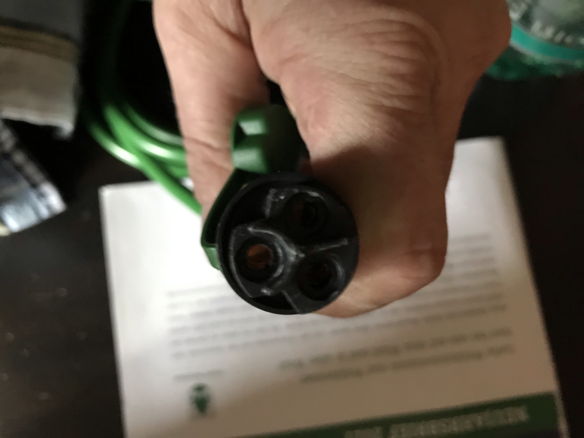

Das Teil passt leider nicht. Ist ähnlich, hat aber ein anderes Profil.
Hier das DEFA Kabel
Die Buchse unter meiner Stosstange.
Schärfer habe ich das am Auto leider nicht hinbekommen.
Wird dann wohl Calix sein.

Oh - sorry für den falschen Tipp, tut mir leid!
Auf dem (leider sehr unscharfen Foto) kann ich den Unterschied immer noch nicht richtig erkennen - ist es dies:
upload_2021-1-31_12-35-36.png.e8fd547308f7954e846848095bcdefbc.png ?
Dann ist's wirklich Calix.
Irgendwo hab ich aber mal von DEFA-Calix-Adaptern gelesen...
Bei dem Calix sieht das Steckerprofil aus wie wenn es passt. Konnte jetzt ein Bild davon sehen.
[mention=800]patapaya[/mention] Trotzdem danke für deine 99,9% immer hilfreichen Tipps. Das Teil kann ich wieder zurückgeben. Das Risiko das es mal nicht passt muss man schon einkalkulieren. Das ist halt so in einem Forum.
