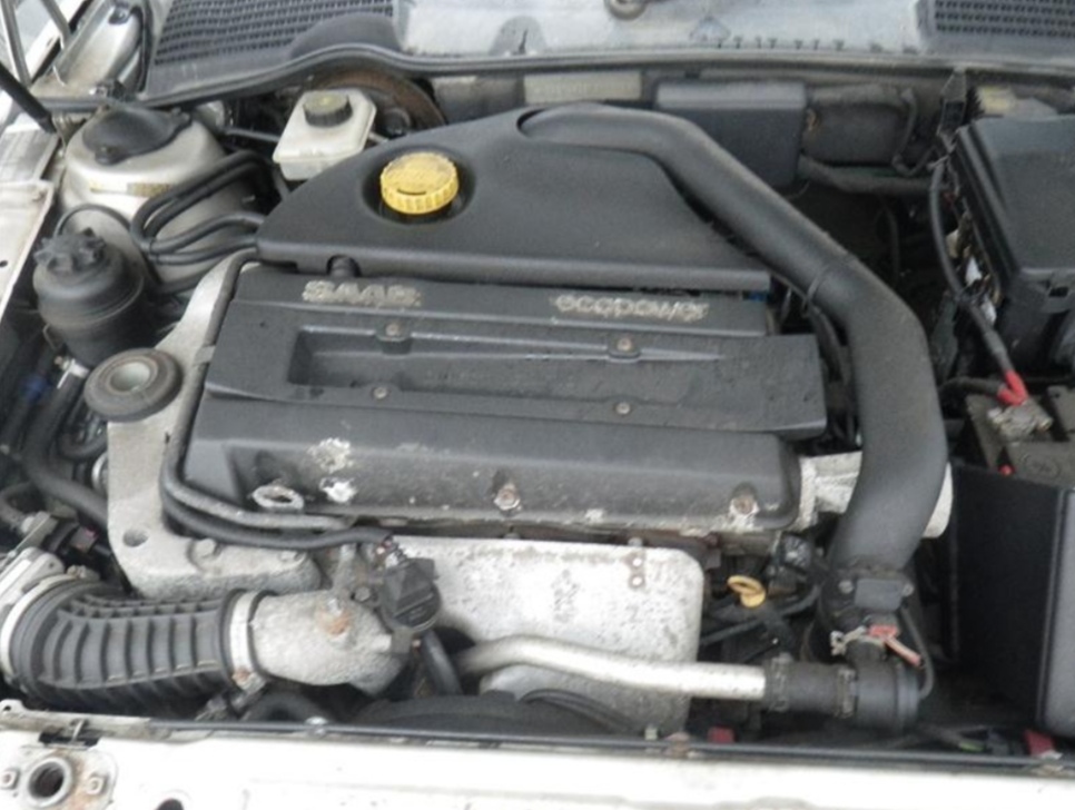

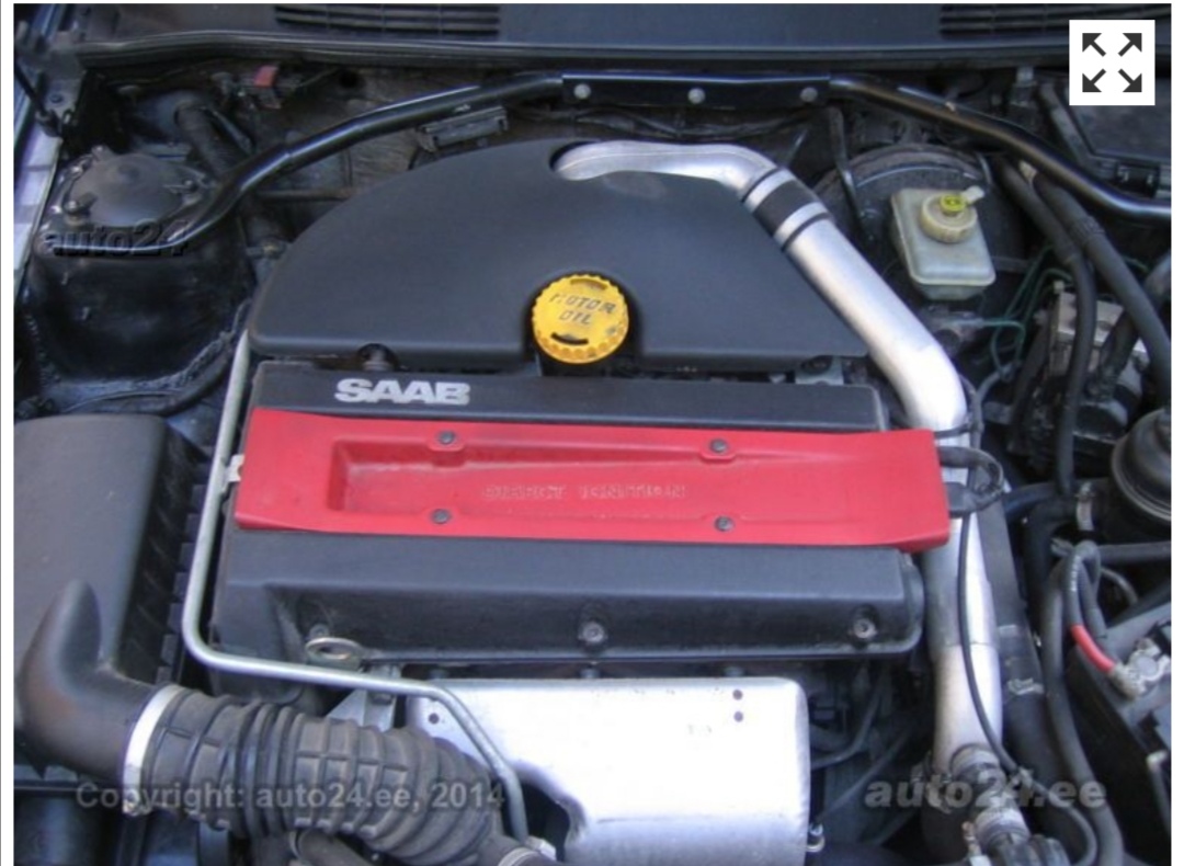

Wenn der ne rote Zündkassette und vorallem den Öleinfüllstutzen in der Mitte hat, ist es der B204...
B204E (Rote Kassette)
B205E (Schwarze Kassette)
Chris, welchen hast Du?
Nur die Zündkassette reicht mir als Indikator nicht, da es schon sehr oft vorgekommen ist, daß eine falsche Kassette verbaut wurde (rot statt schwarz oder umgekehrt). Daher wäre ein Foto vom Motorraum besser, um zu sehen wie es drum herum aussieht. Zweiter Indikator wäre der Luftmassenmesser, wenn er vorhanden ist oder eben nicht.
Deswegen nannte ich die Position des Öleinfüllstutzen :)

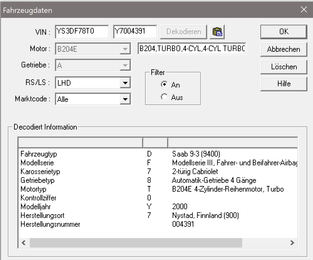

Das ist interessant... es ist definitiv ein 2000er (Y), als Maschine ist aber der B204E eingetragen... Die 113 KW passen auch dazu (153,65 PS).
1996 ist das Datum der EG Typenzulassung (Ys3D), die umfasst auch den 900 II, hat aber nix mit dem Produktionsdatum zu tun.
Um das aufzuklären: Du hast den B204E als Maschine, also mit Trionic 5 und ohne Luftmassenmesser, die es offiziell eigentlich nur bis zum My 1999 gab. Darauf solltest Du unbedingt bei Ersatzteilbestellungen etc. achten.
Der VIN Decoder des EPC bestätigt das aber auch:
