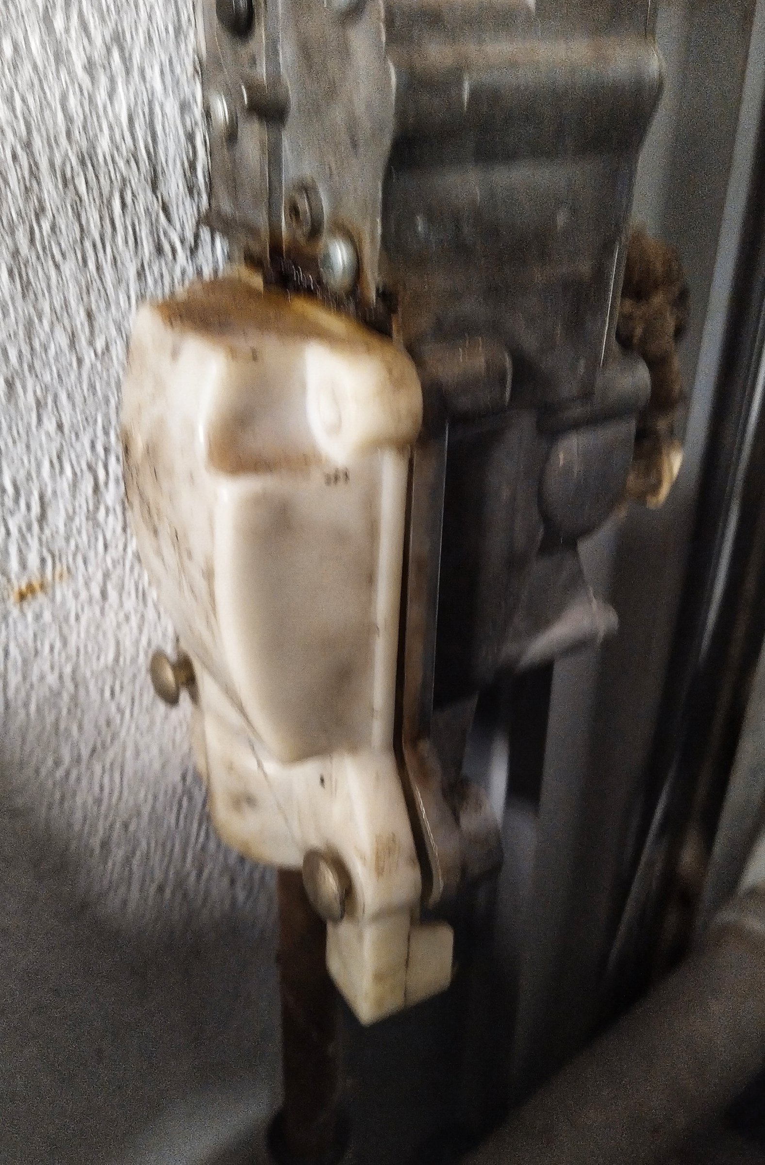

Was ist bitte die Untertasse????
Der Deckel unter dem Zündschloss.
Das weiße Ding hier:
Bei 4-Gang ist das Teil schwarz, bei 5-Gang weiß.
Das Teil dient als Führung für den Schaltknüppel.
Ja genau. Und der Anschlag für die Rückwärtsgangsperre ist bei 4- und 5-Gang unterschiedlich positioniert. Daher die Erforderniss die "Untertasse" zu wechseln bei einem Umbau.
