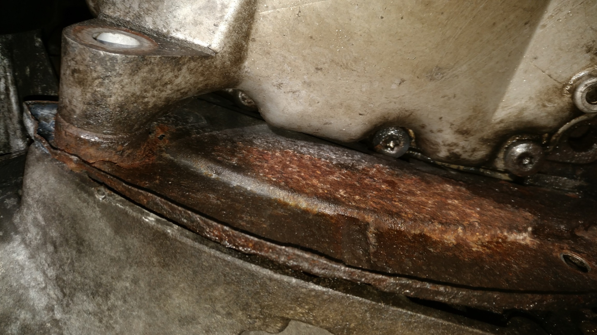

na, ja und noch was. Ich habe die Schrauben von der Halterung der Servopumpe herausgenommen. Die Servopumpe würde ich nicht austauschen. Diese ist abe an der Oberfläche stark korrodiert. Reicht es wenn ich dort die Oberfläche etwas behandele, die Pumpe aber nicht austausche? Diese scheint dicht zu sein. Das Rohr muss ich noch behandeln, das ist auch von Rost angefallen. Die Lichmaschine dreht auch sehr gut, scheint noch voll in Ordnung zu sein. ich versuche nun die Halterung der Lichmaschine abzunehmen (noch die unteren zwei Schrauben), damit ich besser an den Kettenspanner drankomme. Wie sieht ihr das?
Würde es einen Sinn machen komplett alles an der rechten Seite des Motors abzubauen (alle Rollen etc.), und dann das große Abdeckblech abzubauen? in dem Fall sind die Führungsschienen, Kette etc. alles zu sehen?!?!

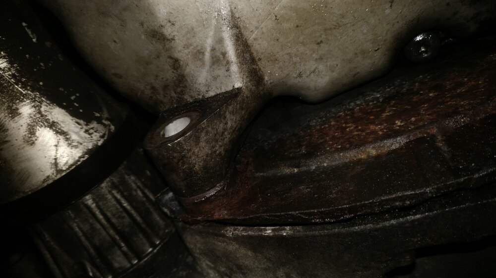

Der Spritschutz an der Kupplung muss rausgehen, wenn die beiden Schrauben rechts und links aus dem Getriebe herausgedeht sind. (Edit: drei Schrauben, eine in der Mitte noch - bin grad unsicher) GGF ein bisschen mit Montiereisen o.ä. nachhelfen.
Der Rost an der Halterung stellt imho kein Problem dar. Entrosten und gut ist.
Wozu willst Du den Stirndeckel runternehmen? Um den Riemen und Riementrieb zu tauschen braucht es das nicht (Und ja, nach dessen Demontage liegt der Kettentrieb frei). Auch müssen dazu nicht die Nockenwellen ausgerichtet werden.
Wenn Du die NW drehen willst, machst Du das mit einer Ratsche über die Schraube der Riemenscheibe an der Kurbelwelle.
Bearbeitet von klawitter
Das mit dem Blech kenne ich - das klemmt offenbar gerne sehr fest.
Wenn beide Schrauben raus sind, setz einen Hebel an, und mit viel Geduld und etwas Kraft kriegst du es raus.
Seitlich biegen ist keine Option!
Und nur wegen der Nullstellung müsste man nicht unbedingt das Arretierwerkzeug an das Schwungrad setzen, wenn man nur den ZK abnehmen möchte (unumgänglich wird das, wenn man die Riemenscheibe an der KW lösen muss, was beim alleinigen ZK-Tausch aber nicht der Fall ist) - aber es bietet IMHO einfach mehr Sicherheit, dass sich die KW nicht versehentlich verdreht, und der Deckel sollte normalerweise kein hartnäckiges Argument gegen dessen Einsatz sein. :viking:
Bearbeitet von patapaya

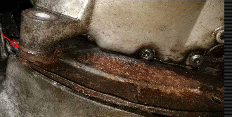

Hi Patapaya, auf dem Foto hast du einen roten Pfeil eingezeichnet. Dieser zeigt direkt auf einen Ring zwischen Blech und Wanne (Öse für Schraube). kommt dieser ring auch raus, mit dem Blech oder ist der ring fest an der Wanne? Irgendwie ist das Blech zwischen diesen Ring und Getriebe fest. Ich kann das Blech etwas drehen (10°) aber nicht schieben. wo genau sollte ich den Hebel setzen, zwischen Blech und Getriebe? Dann verletze ich an der stelle das Getriebegehäuse. Ich werde noch etwas Rostlöser dahin spritzen. ich wollte mit irgend so einen "L" unterhalb der Öse reingreifen und das Blech rausziehen, aber ich habe kein Werkzeug womit ich das tun kann. ich kann nur das Blech mit einer Zange (Rohrzange, damit der Rand nicht komplett verbogen wird) evtl. fassen?!?!
nein, den Stirndeckel nehme ich nicht ab, nur wenn notwendig oder falls es irgend einen Sinn ergibt.
[ATTACH=full]194035[/ATTACH]
Evtl. die beiden Getriebe-Glockenschrauben davor und dahinter anlösen...

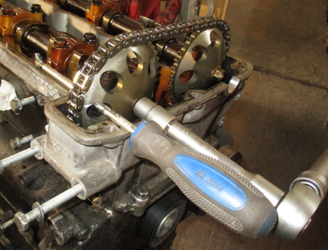

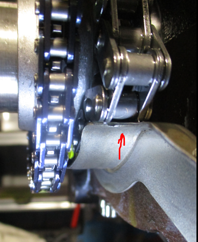

Hinsichtlich des Kettentriebs schau dir nochmal das Prinzip im Schaubild an.
Hast du keine WHB? Das brauchst du auf jeden Fall, nicht zuletzt auch wegen der Anzugsdrehmomente! Hatten wir die Hinweise nicht oben schon gegeben?
Noch ein paar Hinweise:
Wenn die Kette oben an den Kettenrädern gelöst wird, kann sie NICHT vom KW-Ritzel abfallen, weil sie dort von einem Führungsblech gehalten wird.
Es geht also nur darum, die KW-Position nicht zu verlieren - entweder durch Blockieren an der Schwungscheibe oder durch Kontrolle und Wiedereinstellung vor der Montage.
Wichtig ist dies aus 2 Gründen:
Zum ersten muss natürlich nach dem Zusammenbau die LAge von KW und den NW zueinander - sprich die Steuerzeiten - wieder stimmen.
Zum anderen dürfen sie sich aber auch während der Arbeiten nicht unkontrollieret gegeneinenander verdrehen, sobald die Verbindung von KW und NW durch die Kette getrennt ist, denn der Motor ist kein Freiläufer, und in bestimmten Positionen können die geöffneten Ventile auf die Kolben aufsetzen und Schaden nehmen!
Deswegen v.a. beim Lösen und Anziehen der NW-Kettenräder diese gut arretieren, entweder indirekt über die noch/schon aufgelege Kette und die Blockierung der Schwungscheibe, oder alternativ auch so...
...wenn du versprichst, dabei die Dichtfläche des ZK nicht zu beschädigen! :rolleyes:
