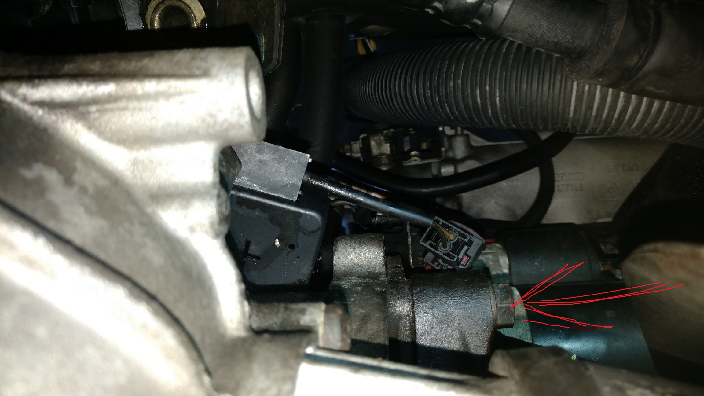

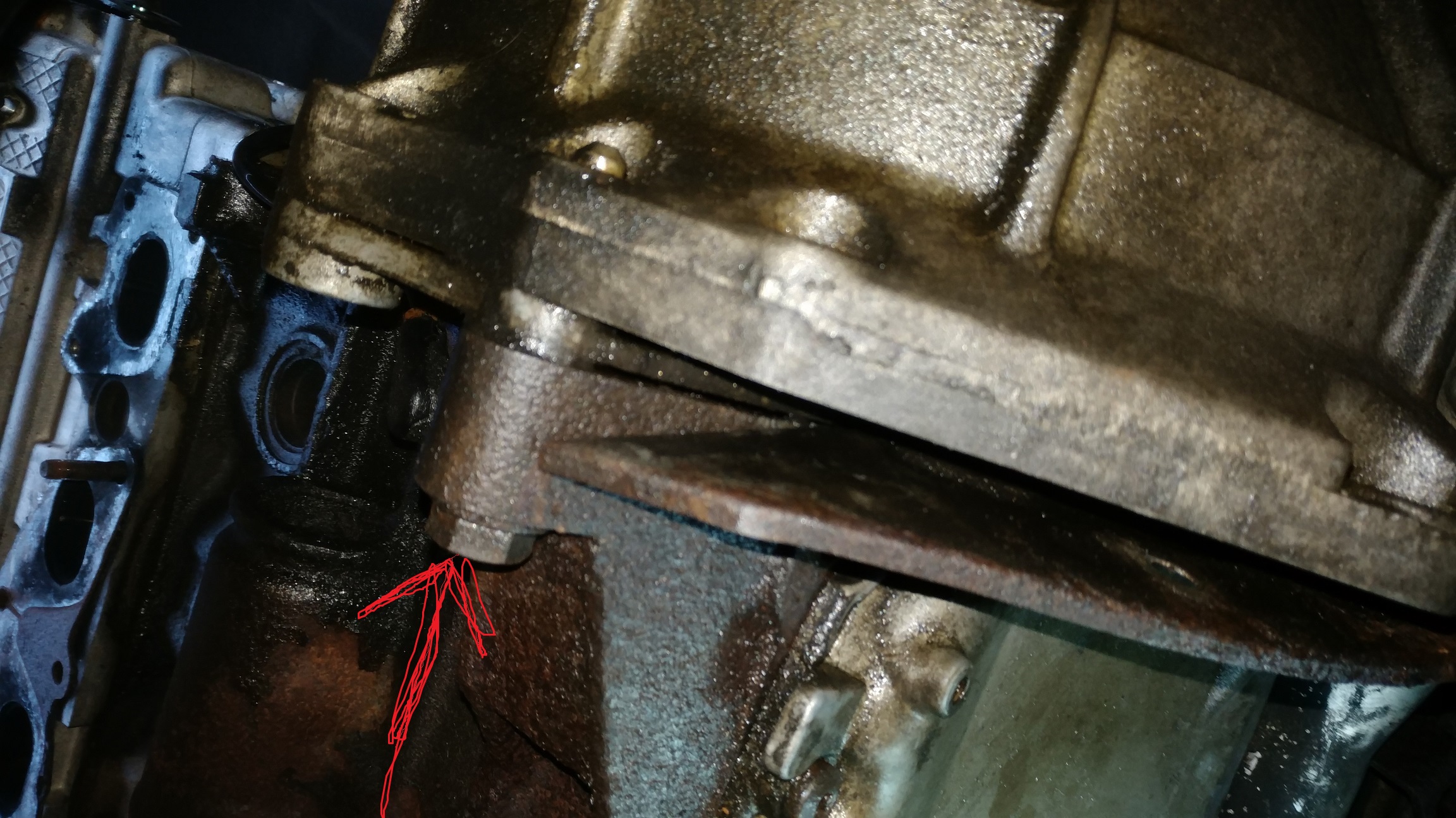

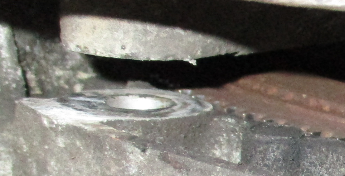

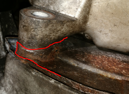

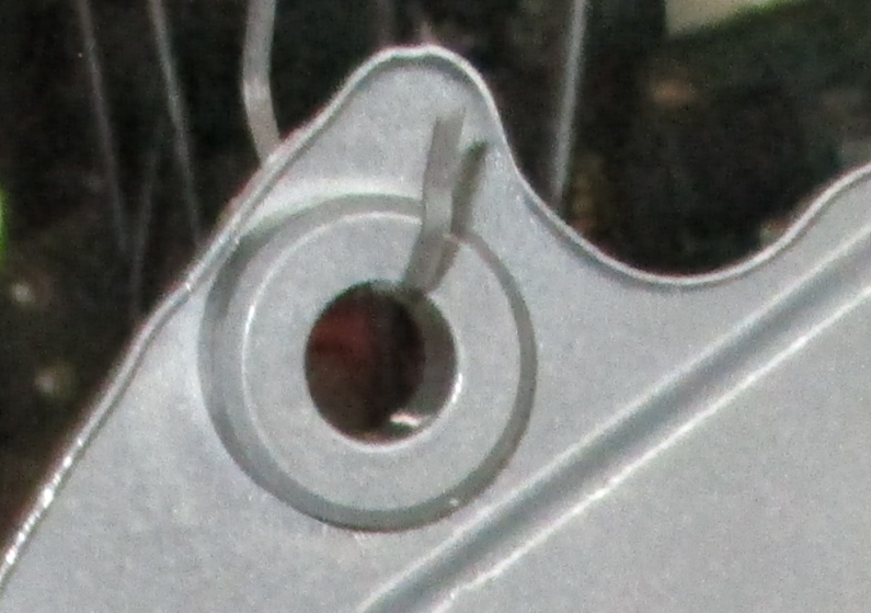

Dieser zeigt direkt auf einen Ring zwischen Blech und Wanne (Öse für Schraube). kommt dieser ring auch raus
Ich hab mal versucht, das Blech an der Stelle nachzuzeichnen. Ich denke, mit dem Hinweis von turbo 9000 solltest du das Blech gut rauskriegen. Wo genau ich da zum Hebeln angesetzt hatte, kann ich dir aus der Erinnerung nicht mehr genau beschreiben - das ergibt sich einfach aus der Richtung, in der das Blech raus soll...

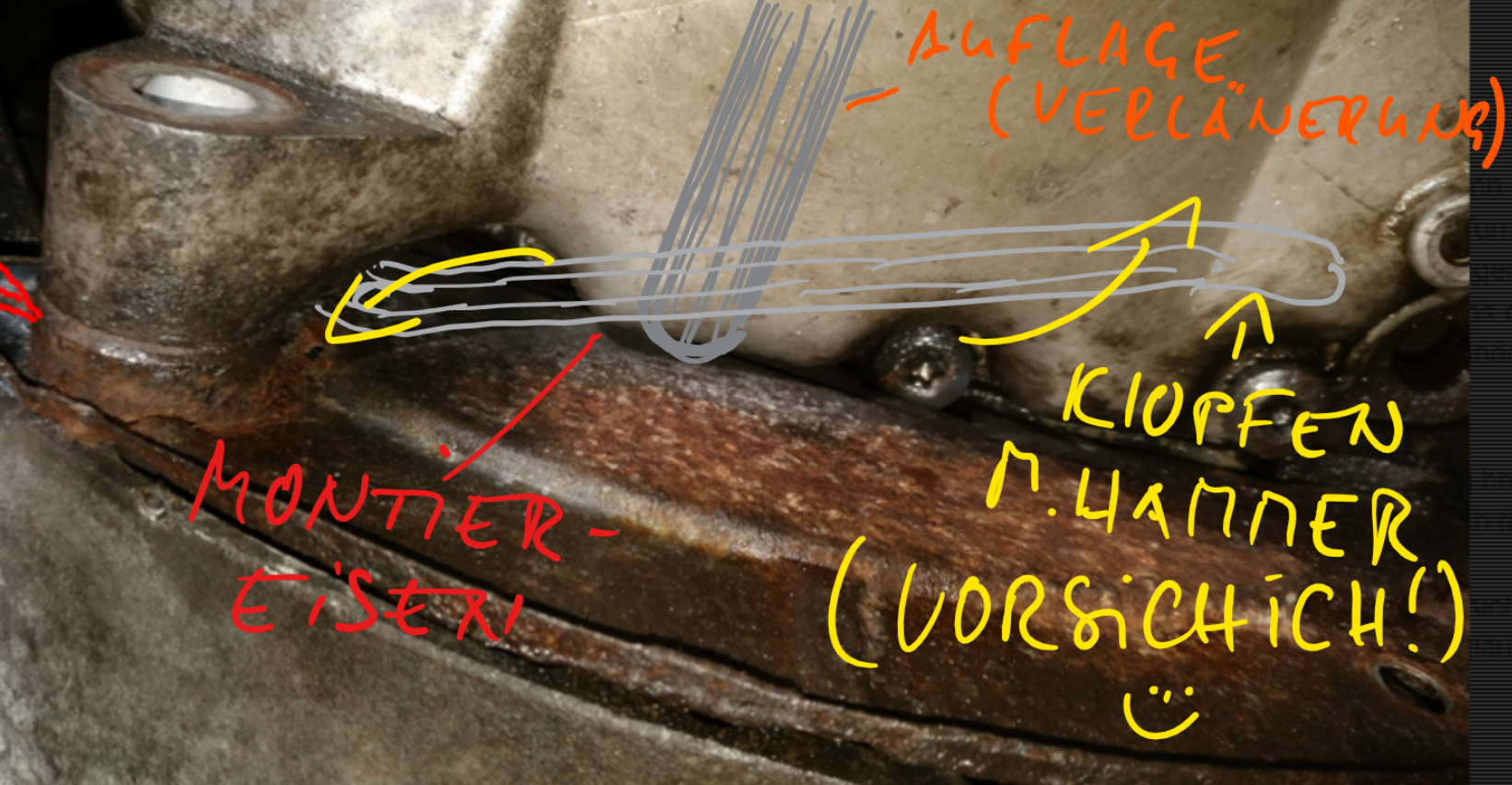

pass mit dem Montier Eisen bitte auf, denn da wo dies angesetzt ist erkennt man die Öse am Alugehäuse. Wenn die abbricht brauchst du 6 Richtige.
Turbo schrieb noch 2 Schrauben etwas zu lösen- sicher eine gute Möglichkeit.
Breche die Öse nicht ab!

genau aus dem Grund habe ich gefragt. ich möchte nicht, die Öse abbrechen oder was anderes Kaputt machen. Die zwei genannten Schrauben (im Foto mit Gelb von Kater gekennzeicnet) habe ich schon gelöst, ledier bewegt sich dort nichts, das Blech geht über diese Schrauben hinweg. Due Wanne ist bombenfest. Ich war mir, wegen dem Rost, nicht sicher ob dieser Ring der auf dem Foto auch zu sehen ist, irgendwie zu der Öse gehört, zusätzlich dazwischen gebracht wird oder zum Blech gehört. Aus dem Foto von Patapaya (neues Blech) konnte ich nun erkennen, dass es zum Blech gehört, es ist so eine Art runde Anhebung.
Beim Abnehmen des ZK werde ich mir noch Hilfe holen.

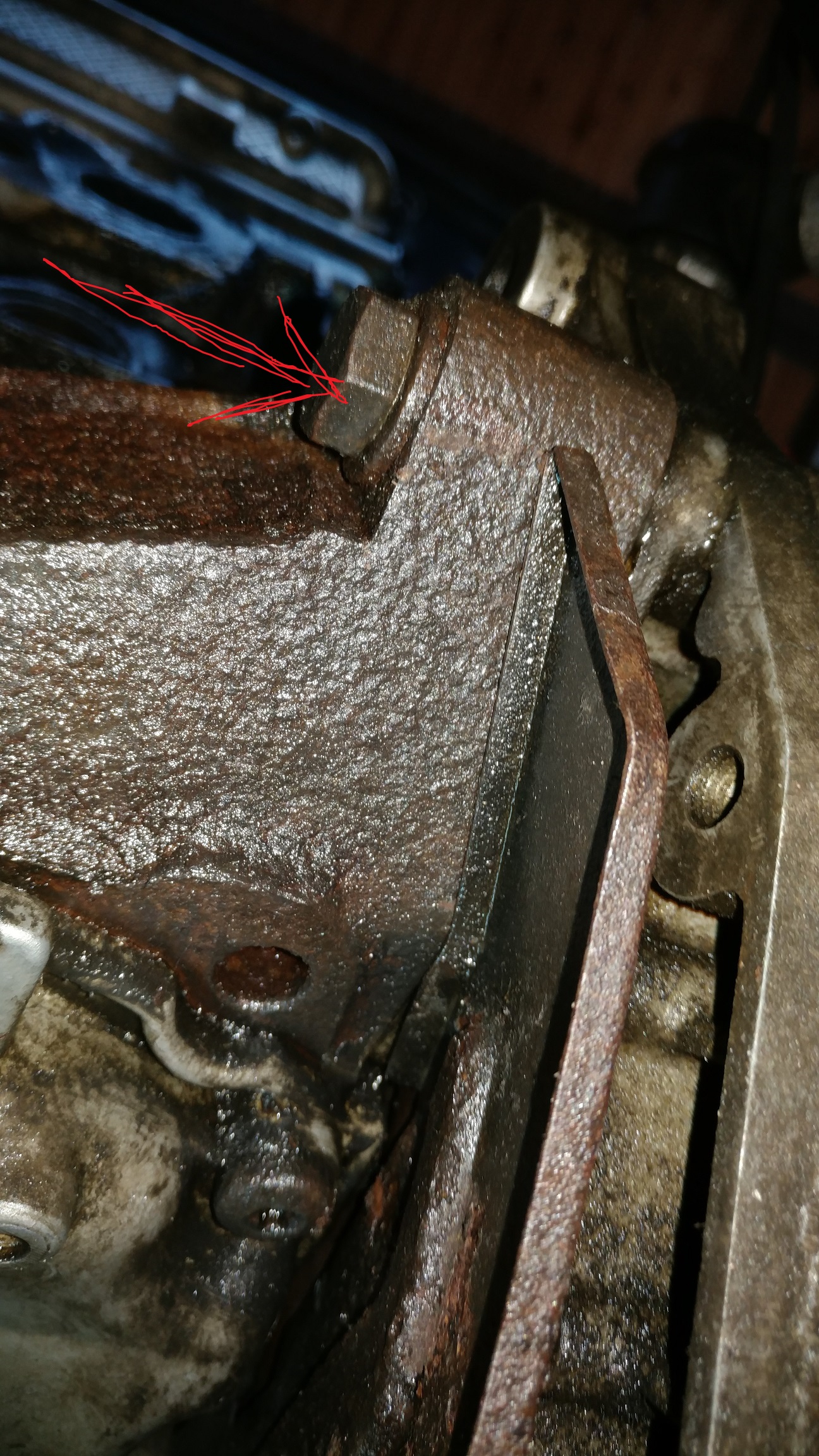

Nicht die mit den gelben Pfeilen. Die darüber jeweils. Eine (hinten) in Höhe der Antriebswelle, die andere vorne in Höhe des KW Sensors.
Soviel "Heck-Meck" ist völlig unnötig. Und ein "Feststellen der Kurbelwelle" eigentlich sogar hinderlich. (dazu komme ich gleich)
Das Blech kann drin bleiben, die Schrauben der Nockenwellenräder bekommt mit einer Knarre und Nuß ohne Verlängerung gelöst werden, wenn der Spanner noch drin ist...und man die Nockenwellen mit einem Gabelschlüssel gegenhält. Ist ja schließlich ein Sechskant an den Wellen vorhanden.
(ihr dürft mal raten, wofür und warum dort ein Sechskant vorhanden ist)

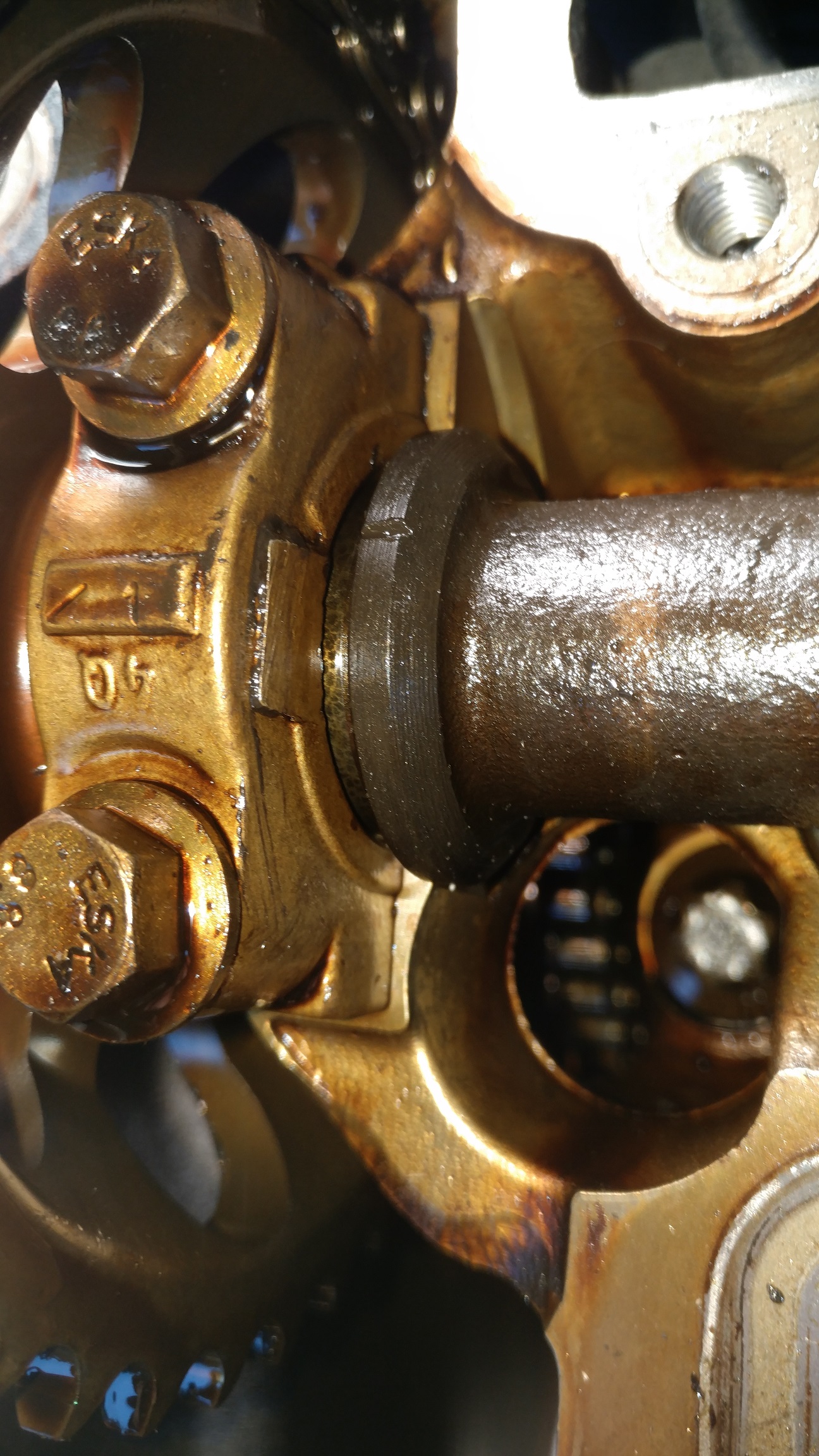

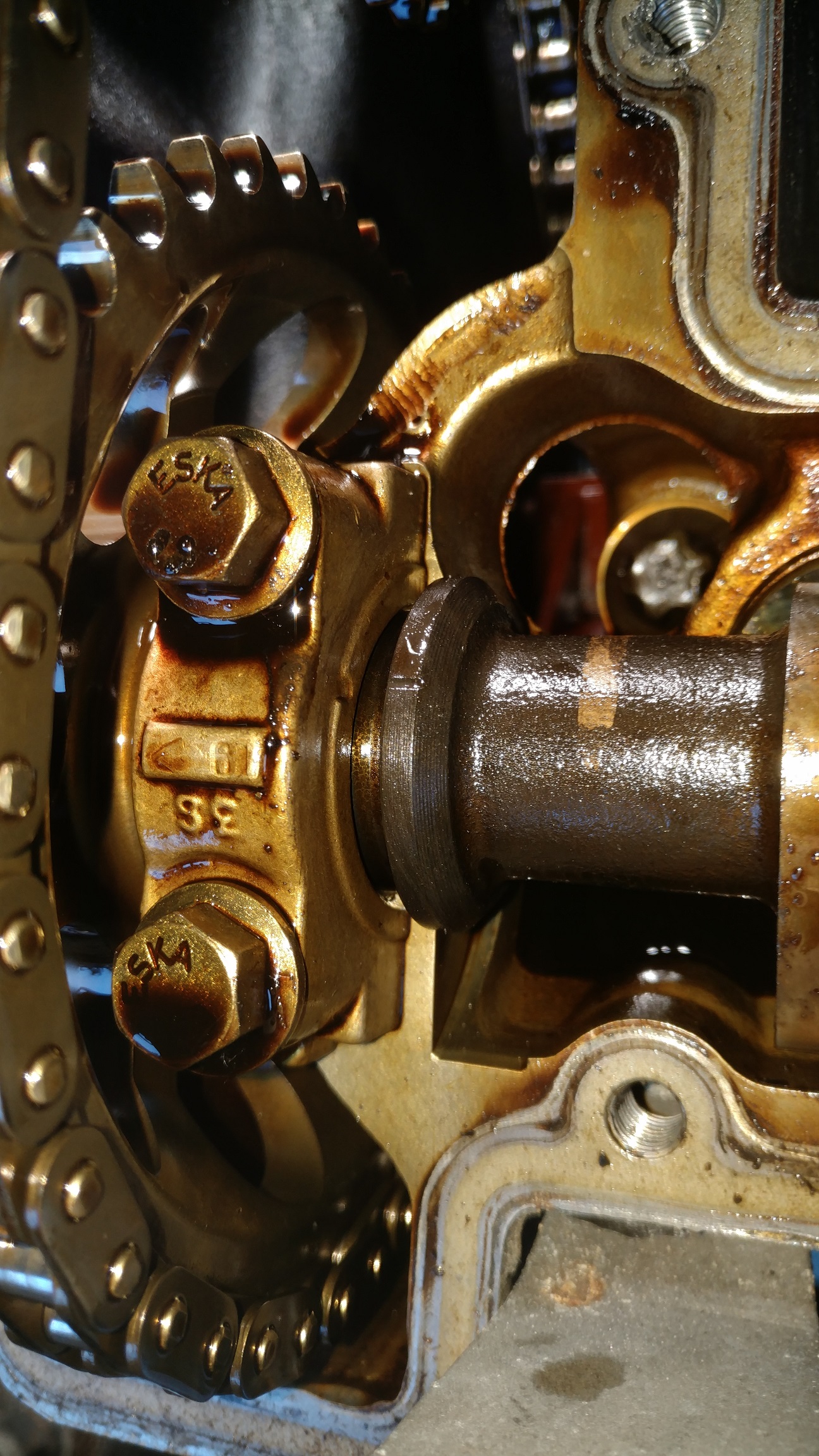

(es gibt Kerben an den Nockenwellen, die auf eine Markierung der vorderen Lagerböcke passen sollen...und Kerben auf den Nockenwellenrädern, die oben sein sollen)
Bei eingeschlissenen Schienen und gelängter Kette passen die Markierungen zwischen Lagerböcke und Nockenwelle nicht mehr. Die stehen dann grundsätzlich ein bißchen daneben.
Da ist die Kerbe an den Rädern der bessere Anhaltspunkt. Da sieht man sofort, wenn man mal um einen Zahn daneben liegt. :smile:

Hier nochmal eine Illustration (allerdings vom 9-5), welche Schrauben turbo9000 meinte, um das Blech aus der Klemmung etwas zu lösen:
Dazu die benachbarte auf der Rückseite.
Dann wirklich einfach nur kräftig ziehen - die Klemmflächen sind glatt:upload_2021-2-18_15-4-50.thumb.png.90c1dce7eeea038655ff6c13d26d1465.png

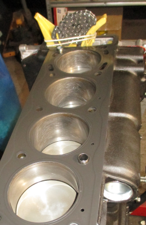

Boh, ehyyy...neuen Motor mit Gummi-Ring an den Schienen, damit der Kack nicht in die Mitte rutscht...kann jeder, kostet 2000 Geld. :smile:

Nehmt das Foto vom neuen Motor...und denkt euch den alten Motor...Kette stramm halten und ein Gummi dort pletzieren...dann kann Mann/Frau auch den Kopf ohne Zerstörung platzieren.
(aber dann habe ich meinen fehlenden Knoten an der Kette)...beim neuen Motor passen dann die normalen Markierungen auch.

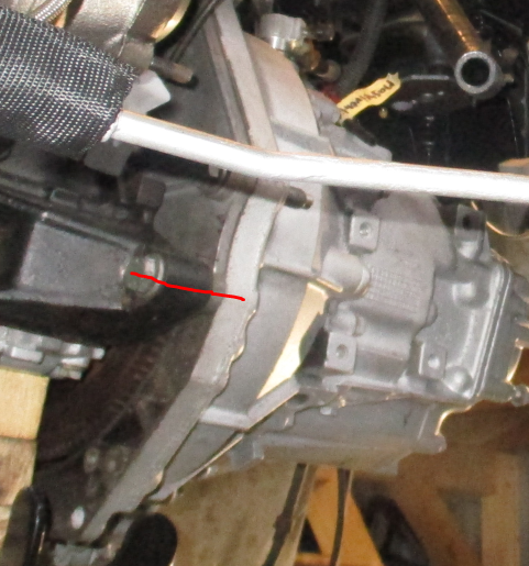

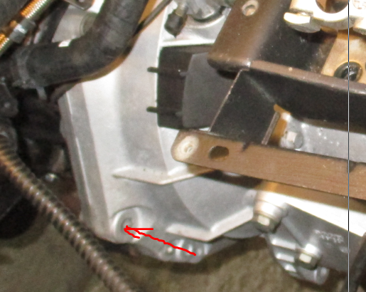

Evtl. die beiden Getriebe-Glockenschrauben davor und dahinter anlösen...
Meinst du damit diese beiden Schrauben?

Kater, ich werde es versuchen anhand Deinen Ausführungen von weiter oben. Ich muss aber nochmal doof fragen. Ich habe versucht die OT Position einzustellen. Ist diese dass (siehe Fotos)? Das Foto aus dem "Service und Repair Manual" von Haynes hilft mir nicht wirklich weiter.

[mention=14473]RichardL[/mention] : Ja, diese Schrauben.

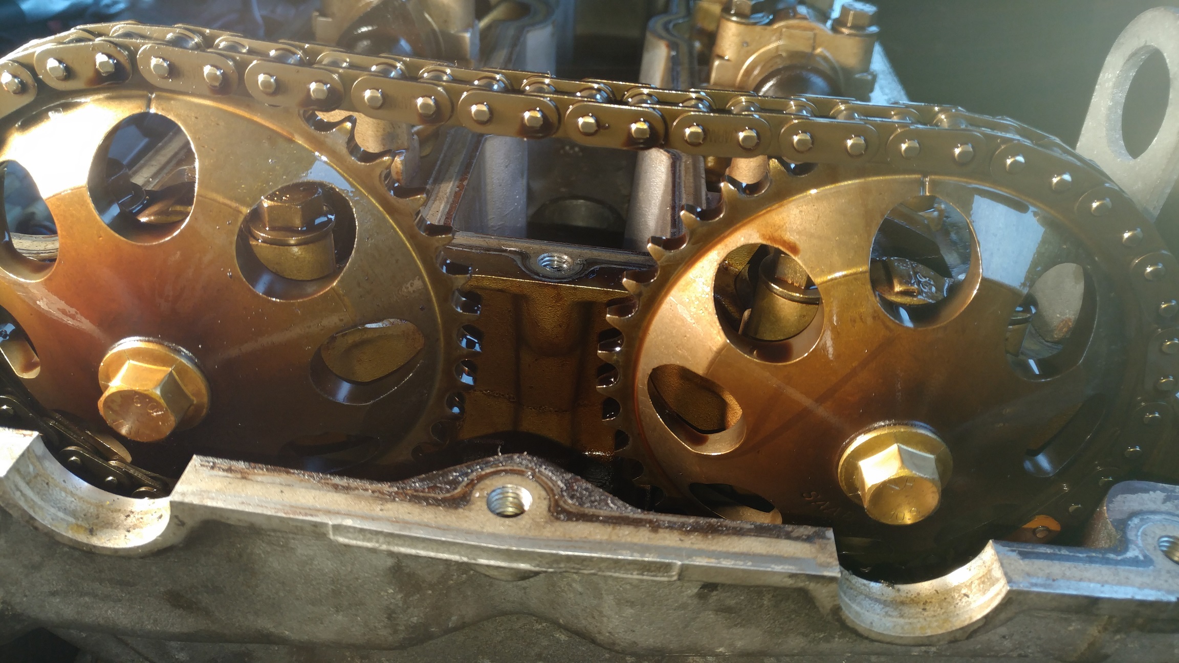

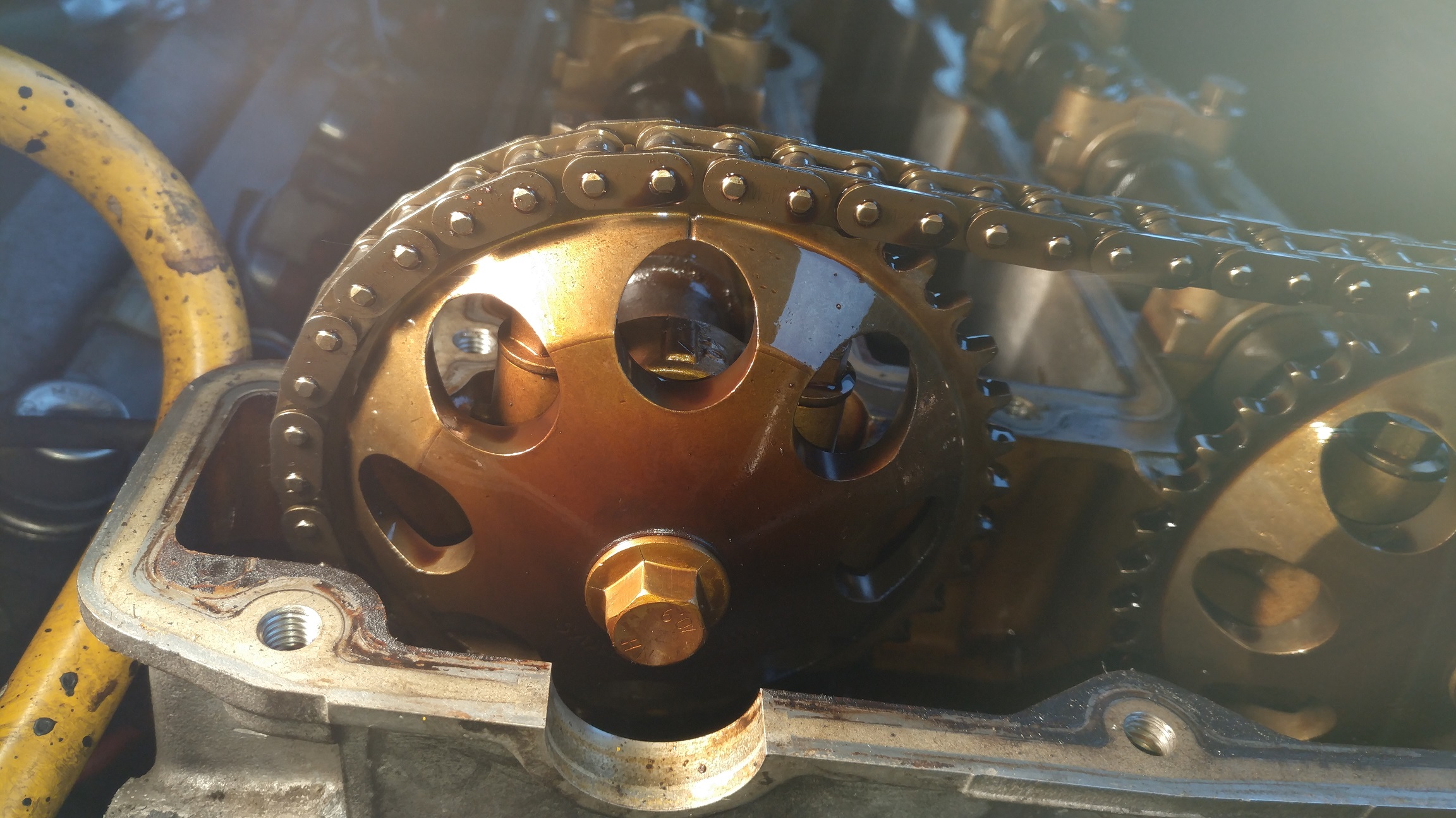

Und ja, du hast die richtigen Markierungen für den OT fotografiert, das sieht sehr gut aus!

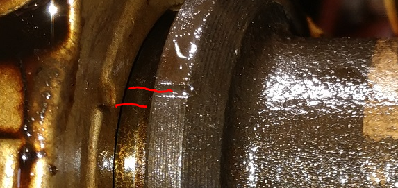

Bei genauem Hinschauen sieht man aber auch was der Kater oben meinte: der Versatz der Marken an den NW ist deutlich, und wenn man sich beim Neueinstellen zu sehr an den Marken orientiert, kann es leicht passieren, dass man bei gebrauchtem Kettentrieb leicht einen halben Zahn daben rutscht!
Falls du den Weg gehen solltest, die Kette nicht an die Ritzel zu binden, dann markiere die Kettenglieder direkt an den beiden Kerben auf der Außenseite der Ritzel (und zähle als zusätzliche Sicherheit die Zahl der Glieder dazwischen...)!
Und: sowie der Ventildeckel runter ist, als allererstes unbedingt den Kettenschacht mit ausreichend großem nicht fusselndem Tuch gut dicht zustopfen, damit du nicht zu denen gehörst, die wegen einer runtergefallenen Schraube oder Werkzeug am Ende doch den Motor ausbauen müssen! :eek:

Das Gummi zieht die Kettenschienen zusammen und die KETTE LEIGT OBEN AUF:
Kann man machen, wenn es ein neuer /revidierter Motor ist.

Und an den Fotos von [mention=14473]RichardL[/mention] sieht man ja schon, daß die Kette hängt.
Die Kerben an den Rädern stehen nicht synchron oben. Sind beide etwas versetztz und die Kette ist schlaff.
