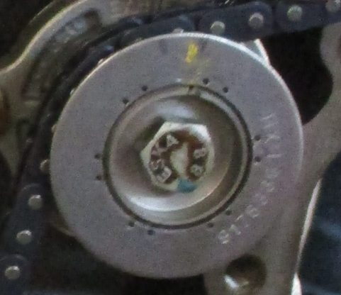

8.8 ist definitiv, das steht auf den originalen Schrauben - aber M10 ist das nicht...
902:
9-5:

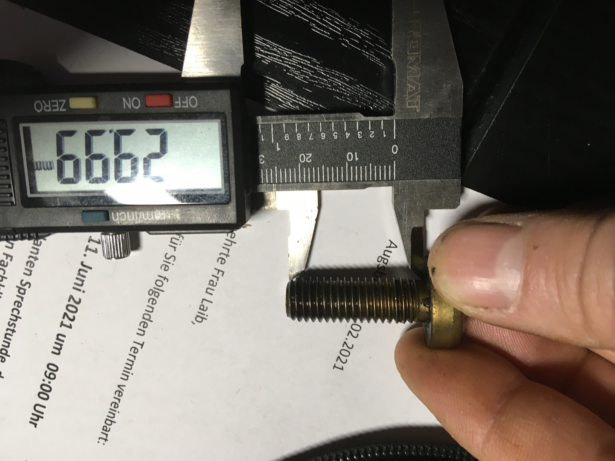

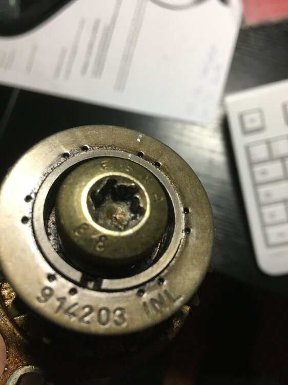

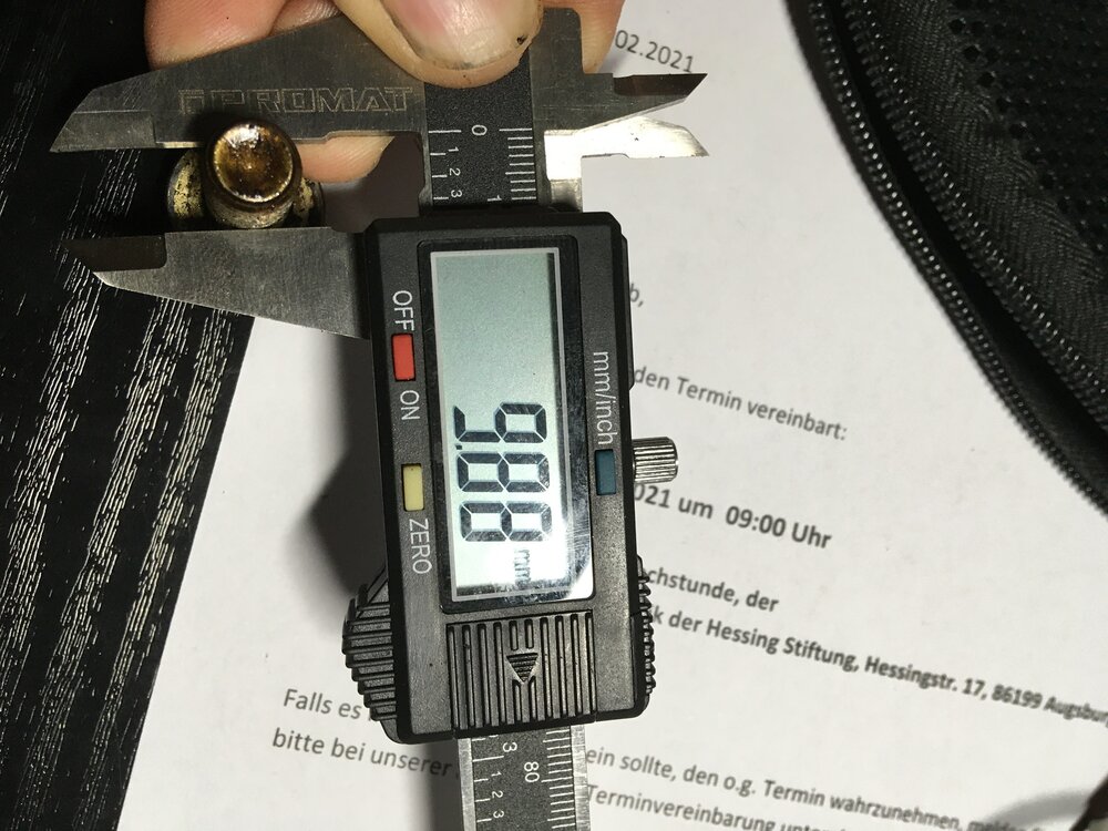

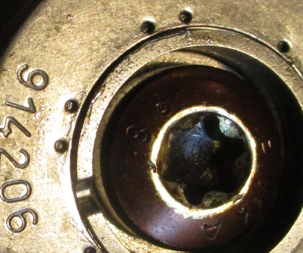

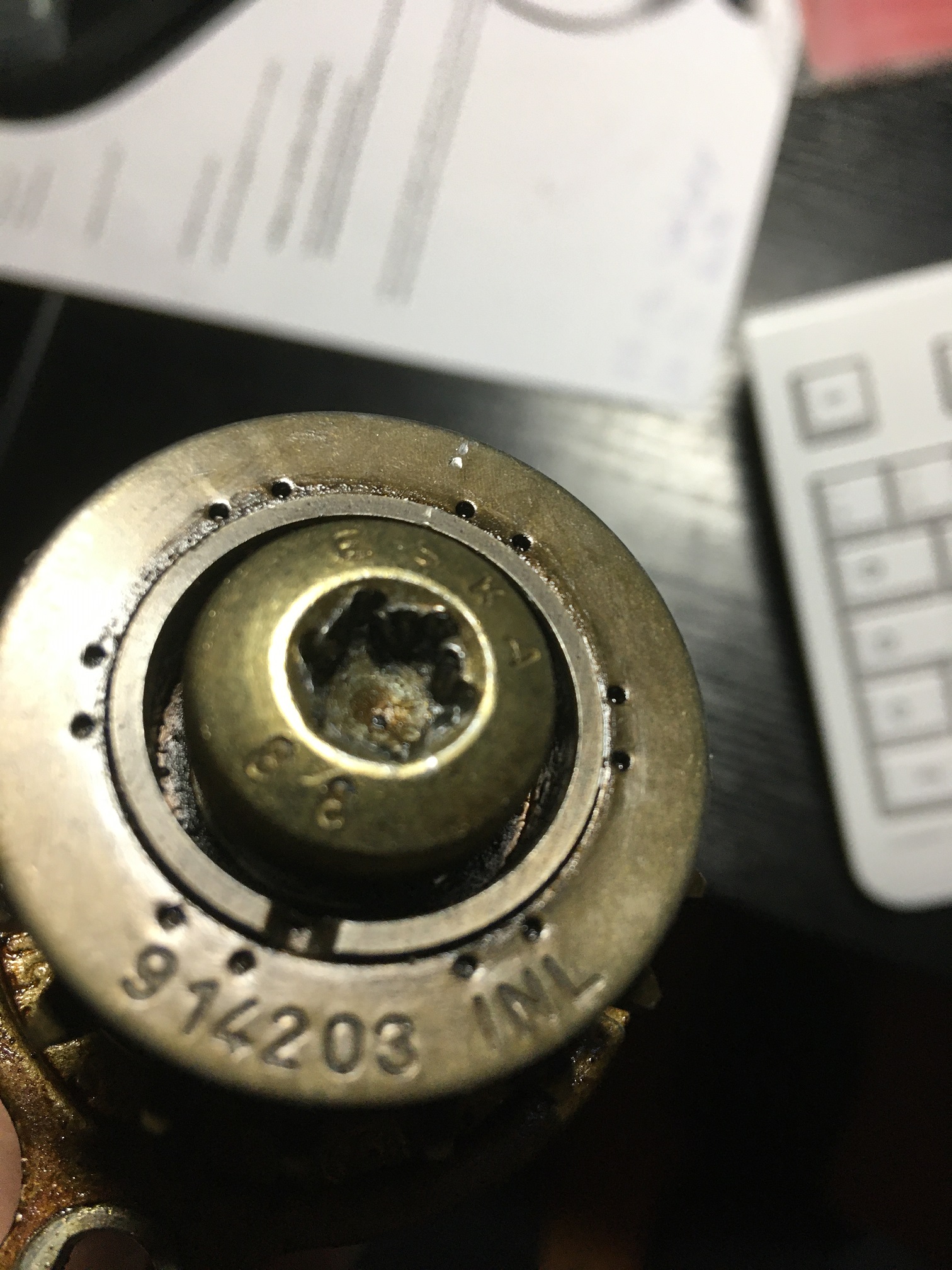

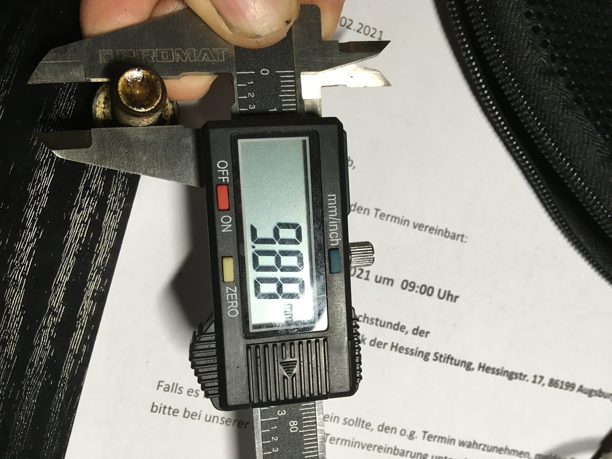

Also, für alle Zweifler. Es ist eine M10x30 Schraube (siehe Fotos). Der Schraubenkopf ist leider nicht mehr gut. Die Werkstatt hat die Schraube mit der Meißel ausgedreht. Ich habe vorher mit dem Torx Bit versucht. Ich denke nciht, dass ich die alten ramponierten Schrauben wieder einbauen sollte. die großen Sechskantschrauben haben einen zu großen Kopf. wie auch schon Kater geschrieben hat, es macht keinen Sinn für mich jetzt irgend einen Schlüssel abzufeilen um dann so eine Sechskantschraube zu benutzen. Wahrscheinlich mit dem stark bearbeiteten Schlüssel würde ich die 42Nm gar nciht schaffen. Ich habe zwischendurch einen Händler für BMW Teile gefunden. Die haben diese Teile. Wahrscheinlich gibt es irgend eine Anwendung in irgendeinen BMW Modell dafür. Linsenkopfschrauben mit Innentorx M10 und 8.8 Stahl gibt es keine im Internet zu finden, nur Edelstahl etc.

Aus Zwickau bin ich schon seit Mittwoch Nachmittag weggefahren. Ich würde trptzdem nie irgendwie Schrauben aus dem Werk holen. Um das legal zu machen wäre die Bürokratie viel zu groß. Tatsächlich, anhand einiger Fotos auch von Euch und im Internet konnte ich feststellen, dass es 9000-er gibt wo die Schrauben von den ritzel für die Ausgelichswellen mit M8-er Schrauben befestigt werden.
banwe, vielen Dank für Dein Angebot. Aber ich könnte sicherlich die Schrauben nicht heute schon von Dir haben und morgen komme ich sicher irgendwie an zwei bescheuerten Schrauben dran.
Sicherlich wird es, sobald ich die Schrauben aufgetrieben habe, weitergehen. Du hast das nicht unbedingt falsch in Erinnerung gehabt. Möglicherweise ist die Schraube beim 9-5 kleiner? Auf dem Foto von Dir sieht es zumindest so aus, oder?

Laut EPC haben der Motor vom 9000 und 9-5 andere Teilenummern der Ausgleichswellen und Schrauben. Daher ist es durchaus möglich, daß der 9-5 tatsächlich M8-Schrauben verbaut hat.
