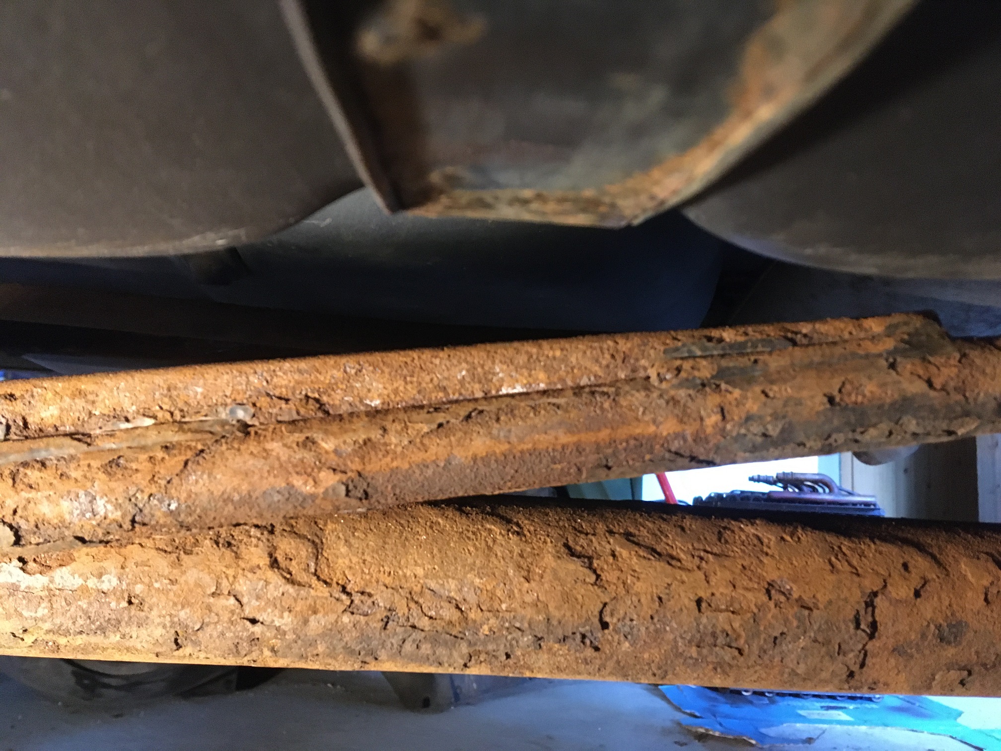

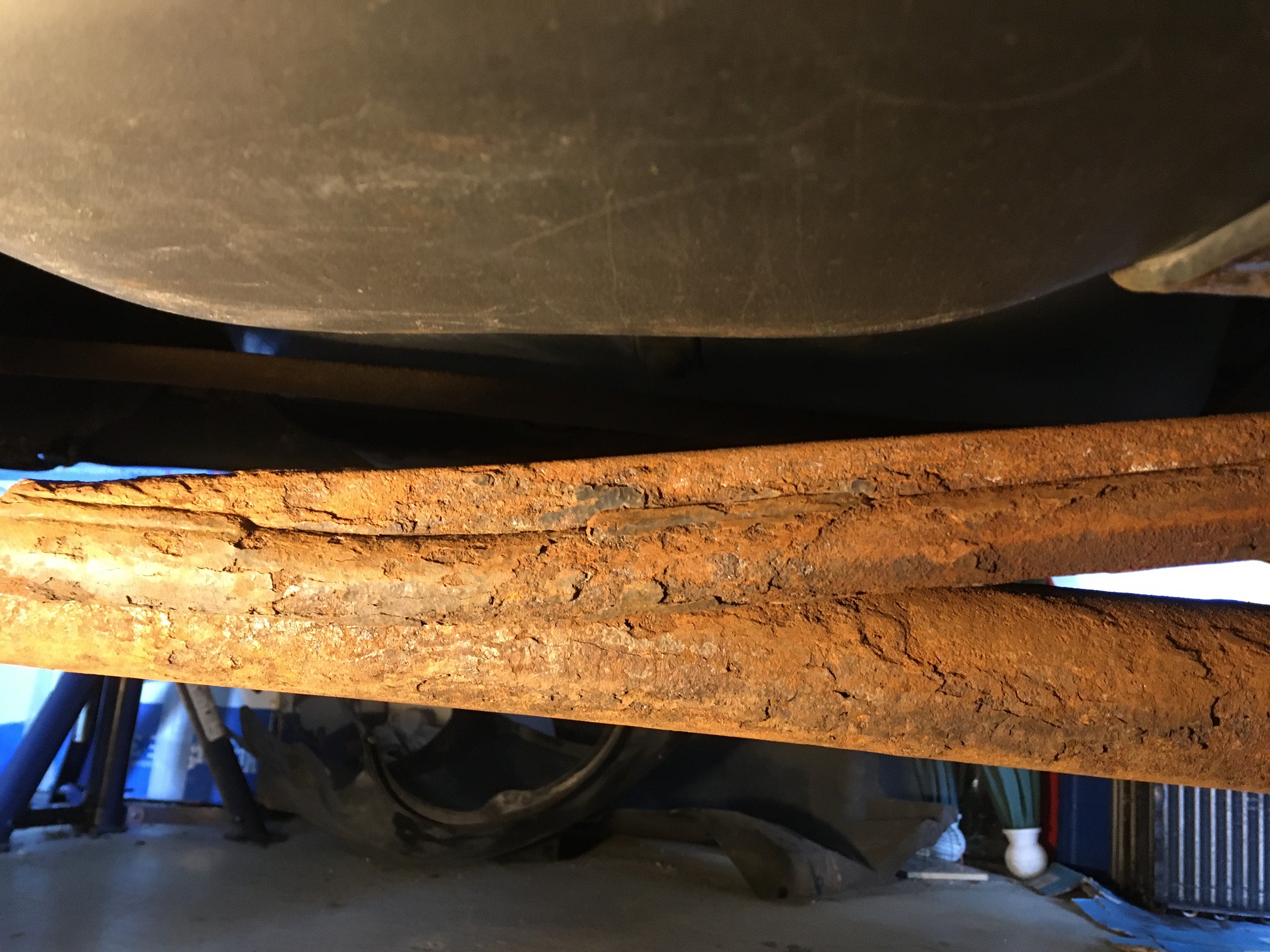

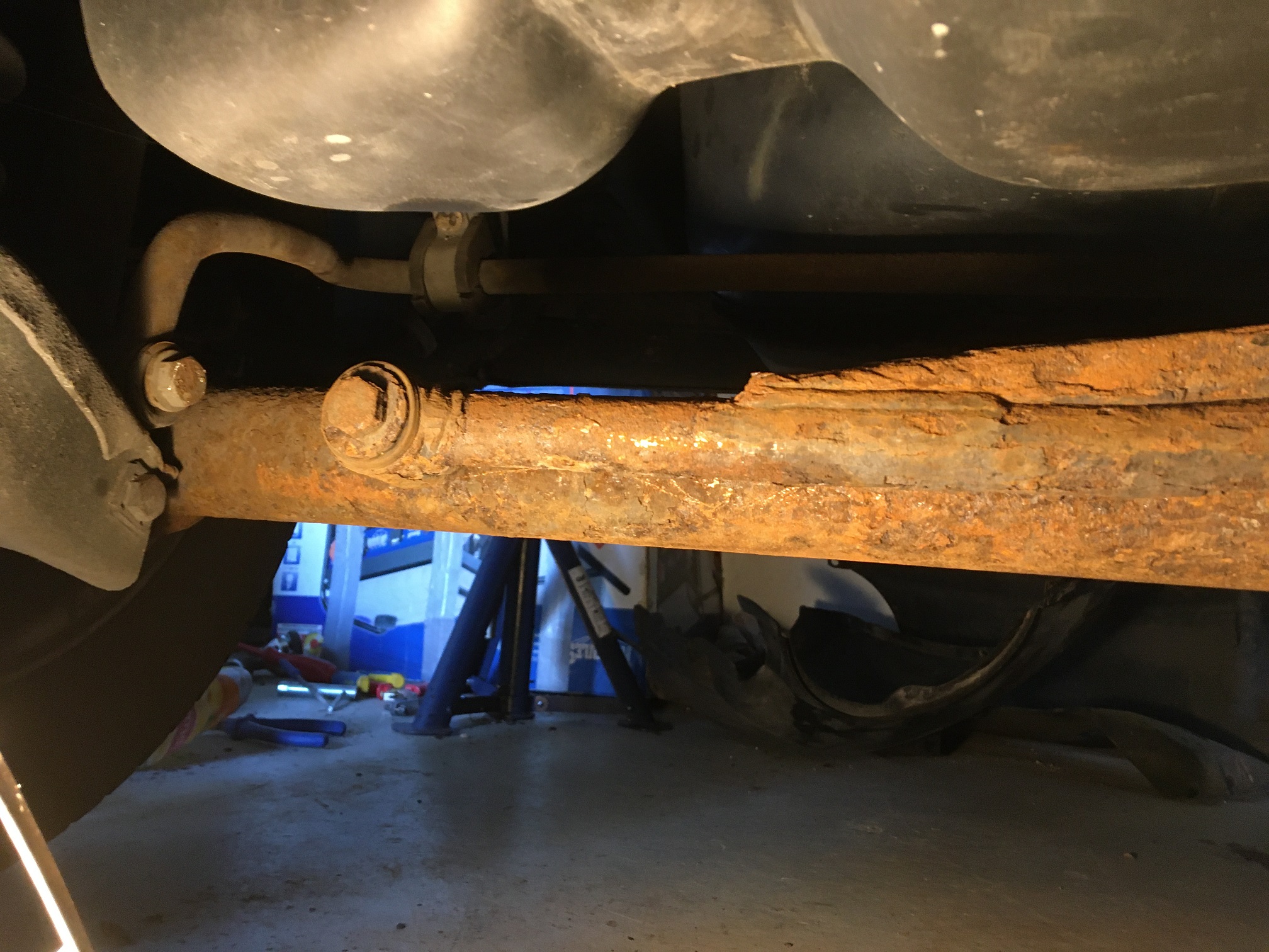

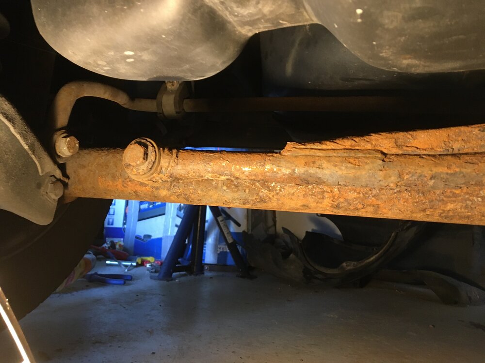

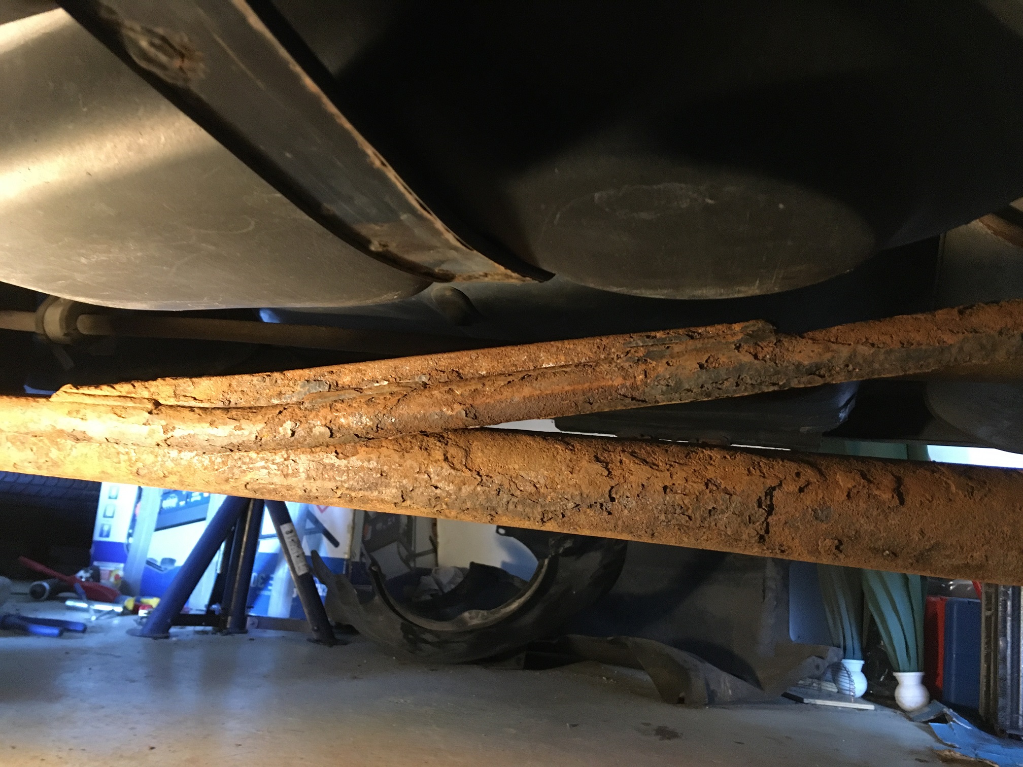

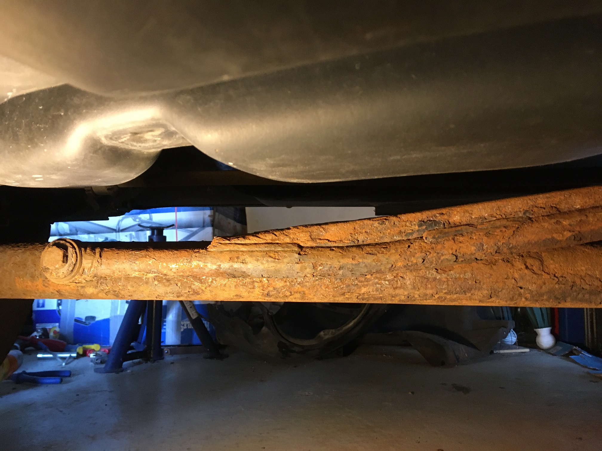

also, solange meine Schrauben für die Ausgleichswellen noch unterwegs sind habe ich mich an die hinterachse drangemacht. An den Fotos seht ihr mehr zu der Achse. Die ungefähr 2mm Schicht aus Rost und Farbe oder Unterbodenschutz schleife ich schön langsam ab. Allerdings mir gefällt die Querstange nicht ganz. An dieser Stange ist ein Stück eisen drangeschweist. Die Stange hat einen Knick. Ich dachte die sollte einfach kreuz von Rechts unten an der Achse, wo sie befestigt ist gerade nach oben links gehen und ich bin mir nicht sicher ob das Stück Eisen dran Original nicht dahin gehört. ikennt Ihr das so wie auf meine Fotos zu sehen?

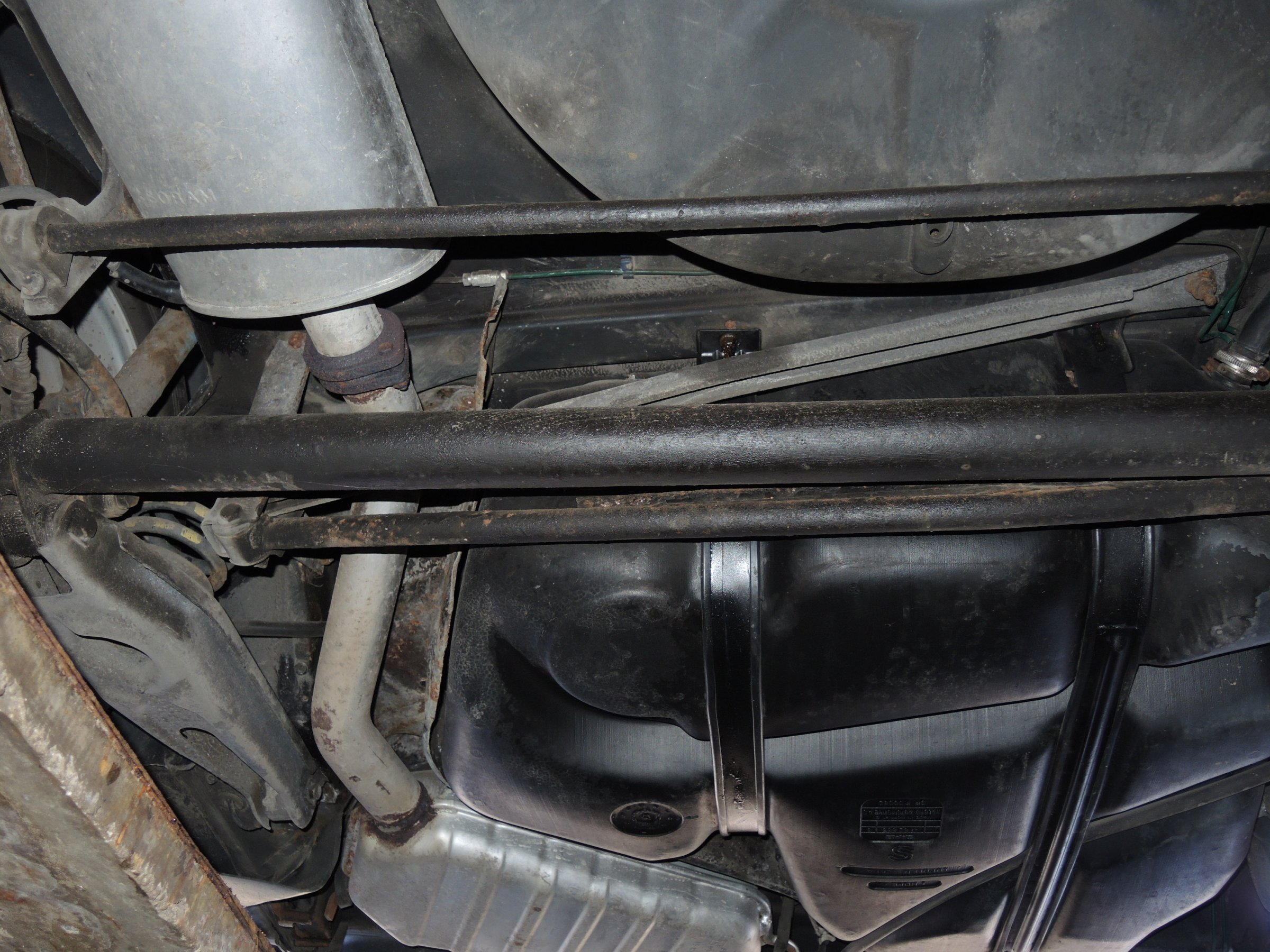

Der Panhardstab sieht beim 9000 original so aus. Nur nicht so rot... :rolleyes:
dann bin ich beruhigt. Ich würde das Stab abschrauben um den Rost besser bekämpfen zu können. Die Schraube sind aber ziemlich mit Rost bearbeitet. ich hab evorsorglich Rostlöser drauf gemacht. Würde das gehen, die Schraube an der Achse abzuschrauben und auch die Schraube auf dem anderen Ende? Dann könnte ich auch die Achse leichter vom Rost befreien bzw. den Panhardstab auch.
Sind die Stossdämpfer noch original und damit auch bald fällig?
Dann würde ich gleich die ganze Einheit samt Stossdämpfer rausnehmen, denn die unteren Stossdämpfer-Schrauben sind idR nur gewaltsam entfernbar (da nützt auch der beste Schlagschrauber nichts !) und "auf dem Tisch" lässt sich ungleich einfacher arbeiten.
Und sicherlich findet sich dann auch ein Strahlbetrieb in der Nähe, der Dir für kleines Geld die Drxxsarbeit abnimmt und die groben Teile metallisch sauber strahlt.

Also, wenn ich mal meine bescheidene Meinung äußern darf: Ich würde nicht schon wieder eine neue Baustelle anfangen, sondern die schon begonnenen erst mal zu Ende bringen. Da gibts sicherlich noch genügend Unwägbarkeiten, die noch gelöst werden müssen. An der HA gehts ansonsten mit Sicherheit weiter mit abgerissenen Schrauben usw. und du willst doch die Karre irgendwann auch mal auf die Straße bringen :mad:
Die HA kann man auch in eingebautem Zustand recht gut entrosten, man kommt (fast) überall sehr gut ran. Ist zwar eine richtige Drecksarbeit, aber es geht:

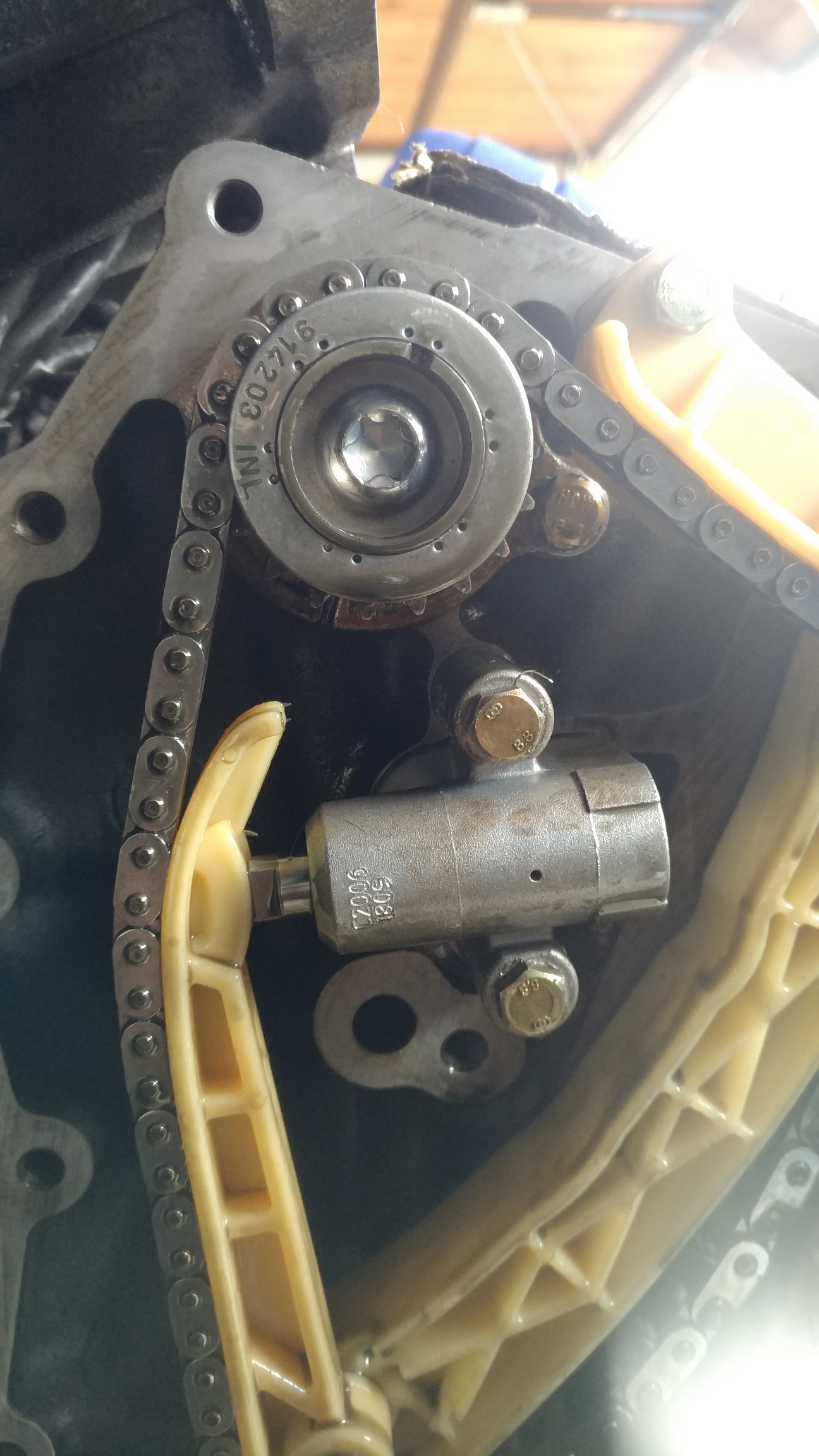

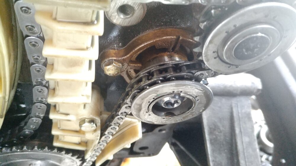

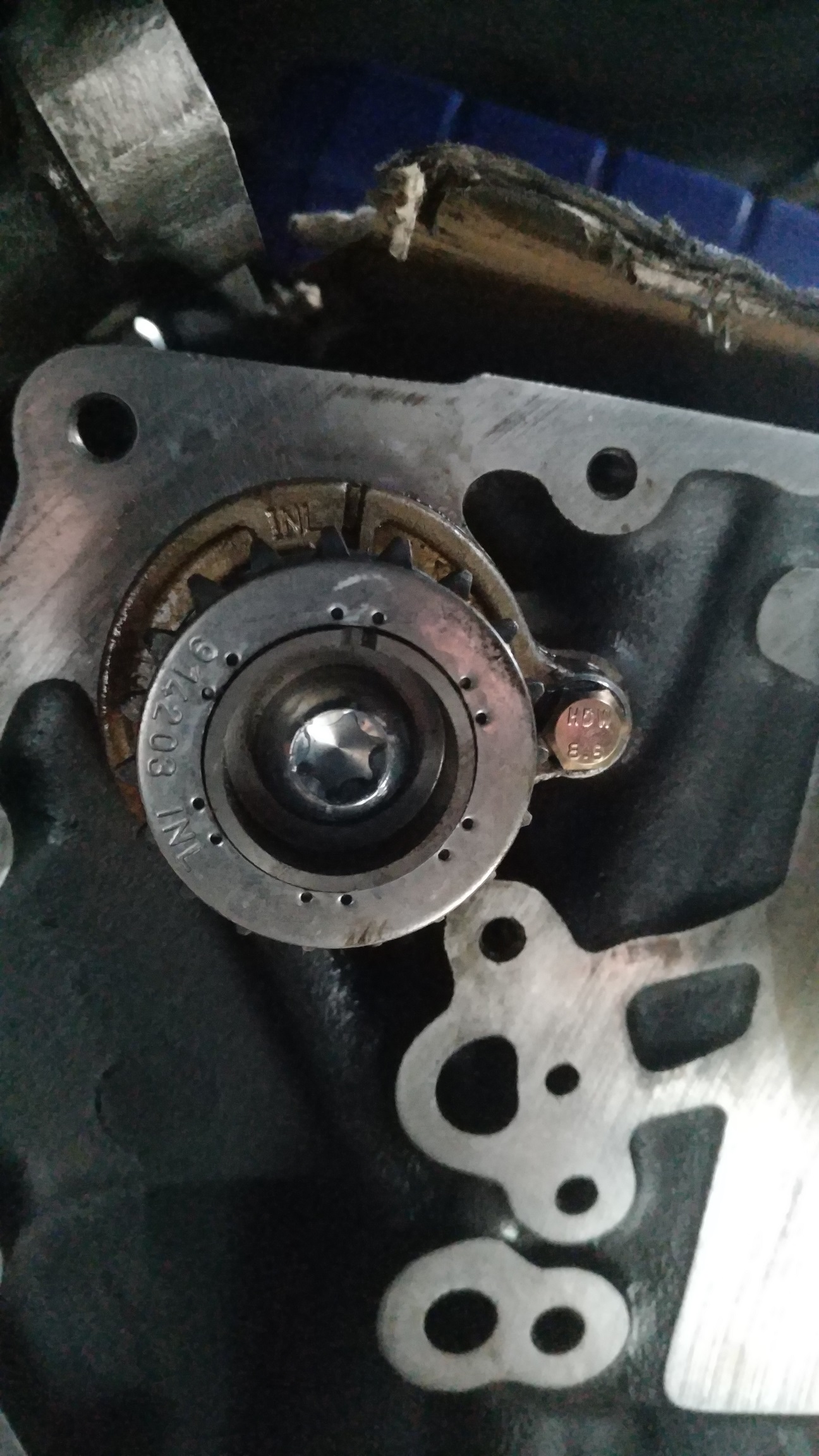

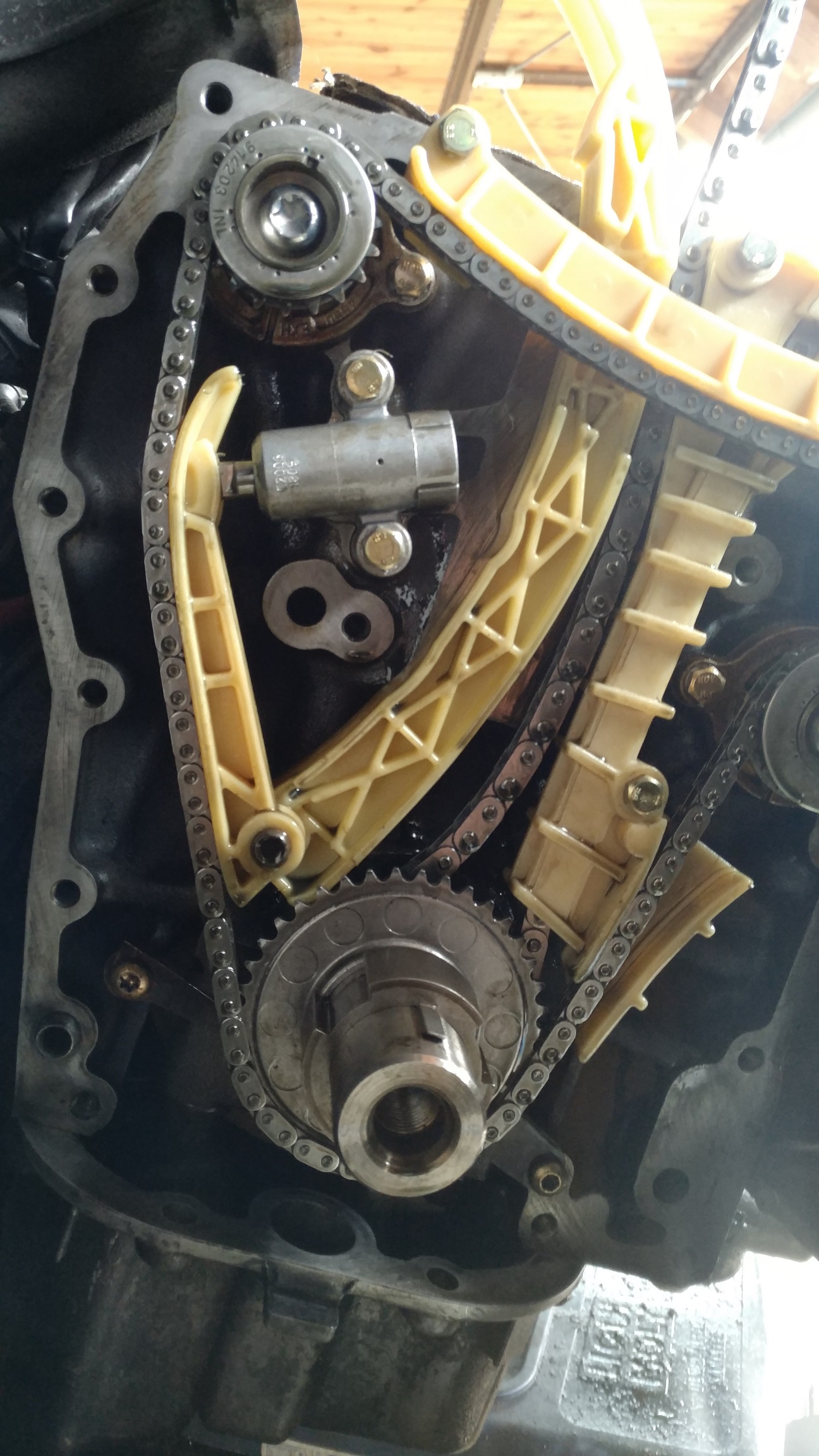

Also, ich habe zwischendurch die Schrauben für die Ausgleichswellen erhalten. Leider konnte ich diese hier vor Ort bei keiner Werkstatt etc. finden. Der Leebmann24Shop hat diese gehabt. Der hat Teile für BMW. So sehen die Wellen nun im eingebauten Zustand aus.
Ich habe zwischendurch um nicht zu viel Zeit zu verlieren angefangen mit der Entrostung der Hnterachse am Fahrzeug. Den Panhardstab habe ich abgekriegt und schon behandelt. Die Achse sieht jetzt auch gut aus. Ja, die Kriecherei ist sehr lästig.

[mention=14473]RichardL[/mention] Das sieht ja schon mal sehr gut aus... wie neu... :smile:

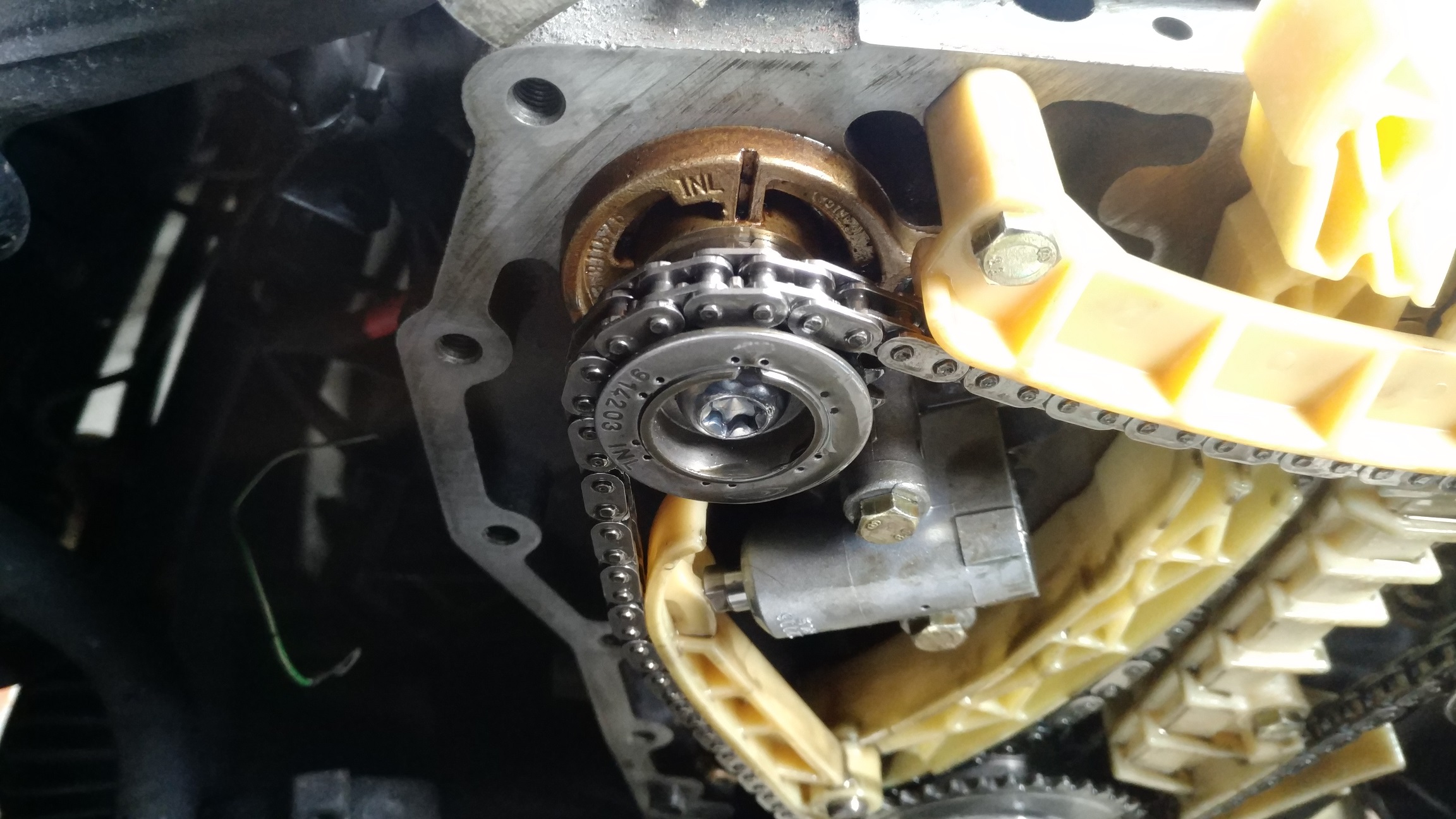

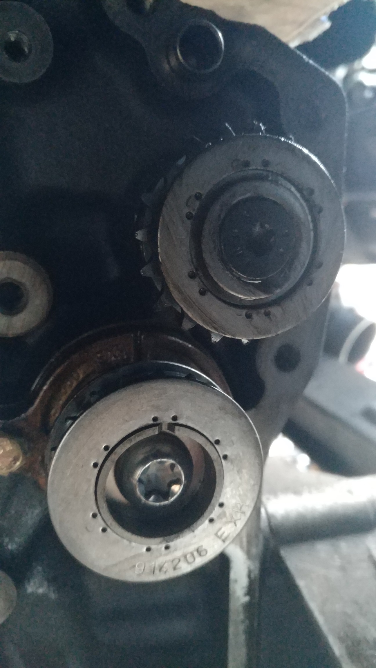

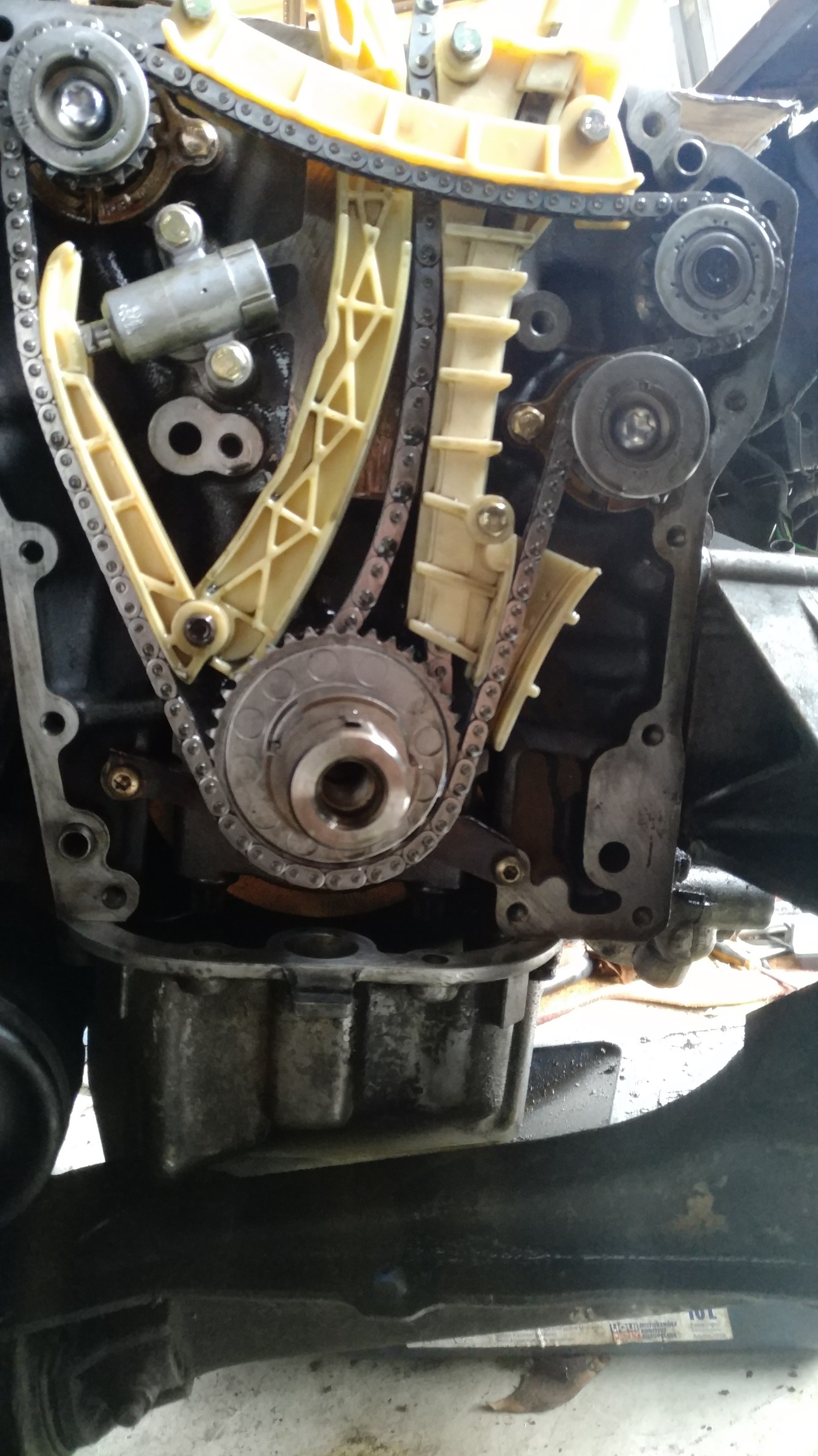

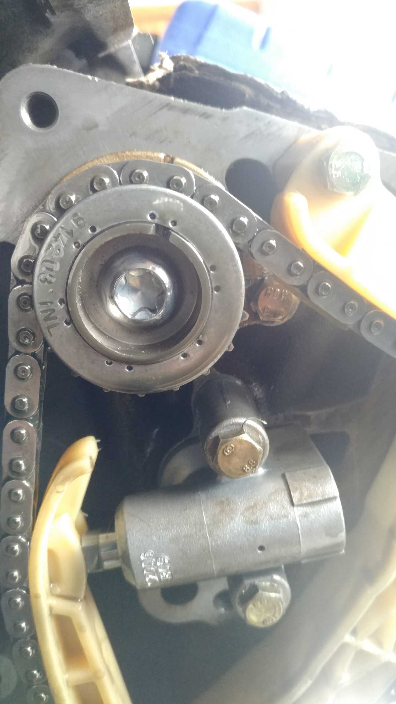

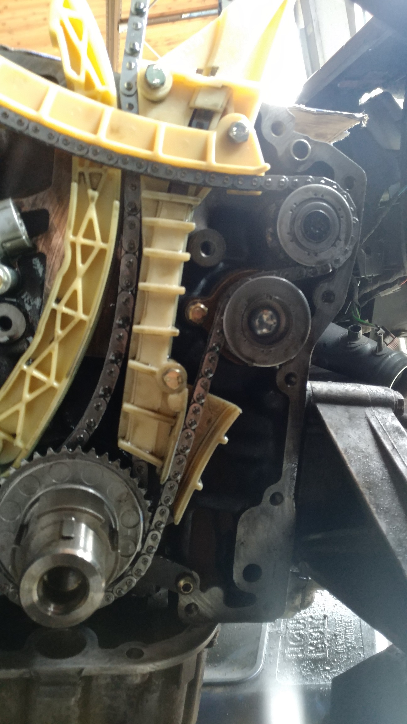

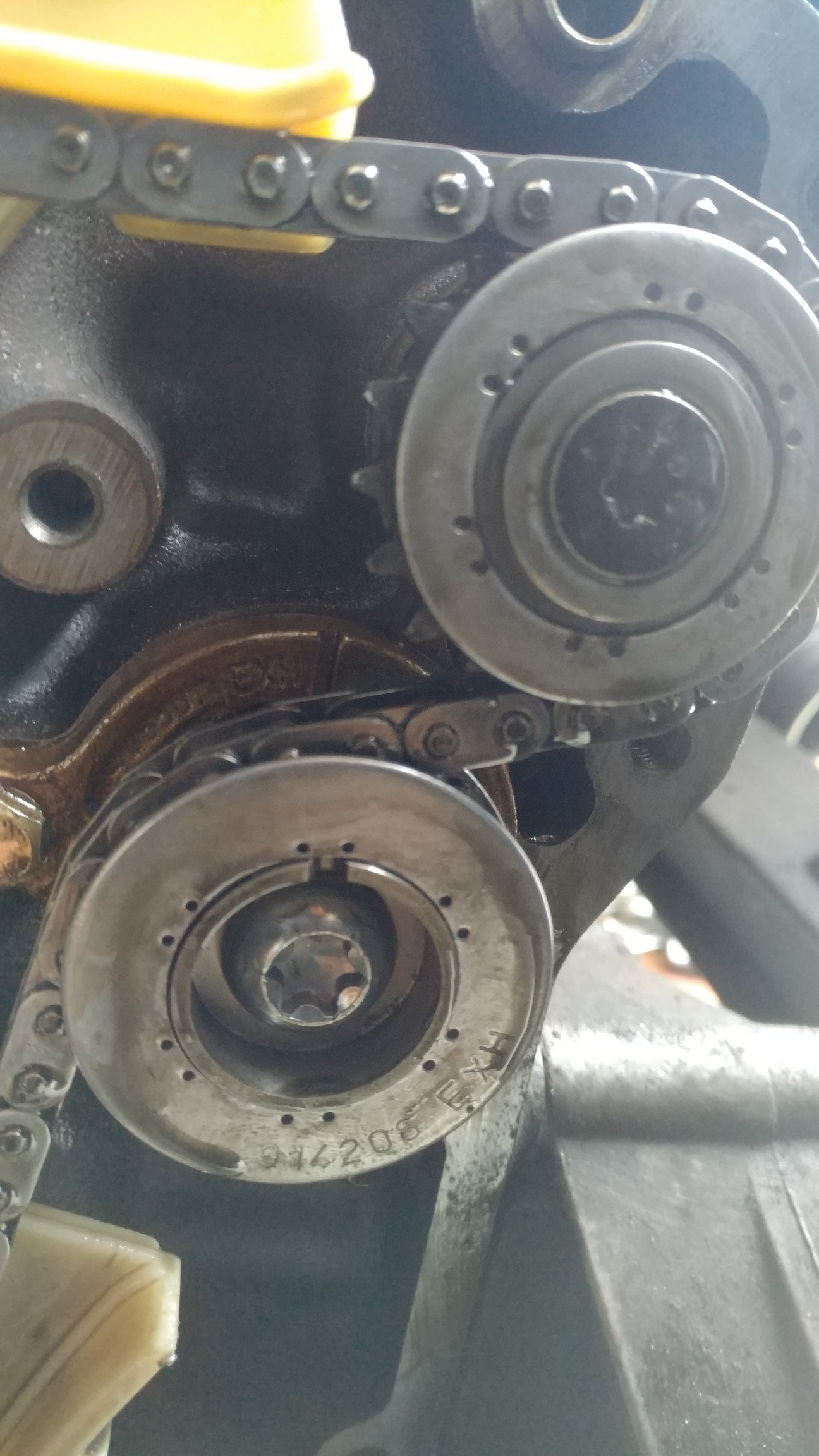

Also, ich habe weiter aufgebaut. Anbei Fotos vom akzuellen Zustand. Ich hoffe da passt alles. Auf den fotos ist nicht eindeutig sichtbar ob die Ritzel in die richtige Position sind oder nicht. Die Kerben sind aber mit 1mm Abweichung an der richtigen Position. Genauer konnte ich es nicht hinkriegen. Das hat auch mit der Position der Zähne etc. zu tun. Habe ich was vergessen?

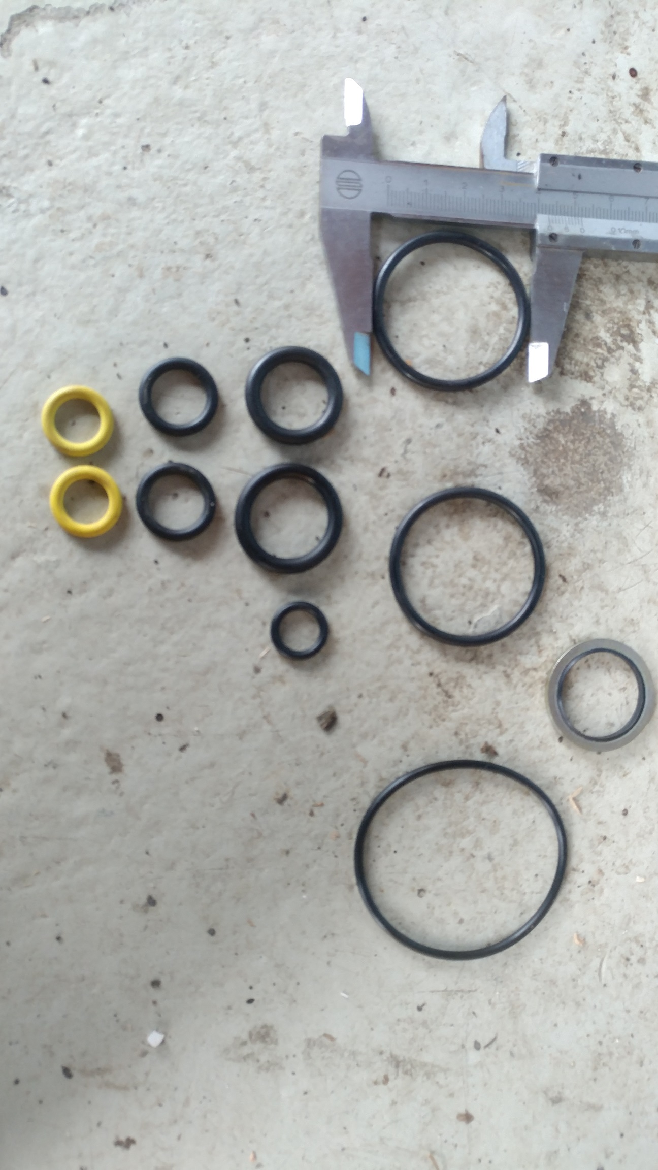

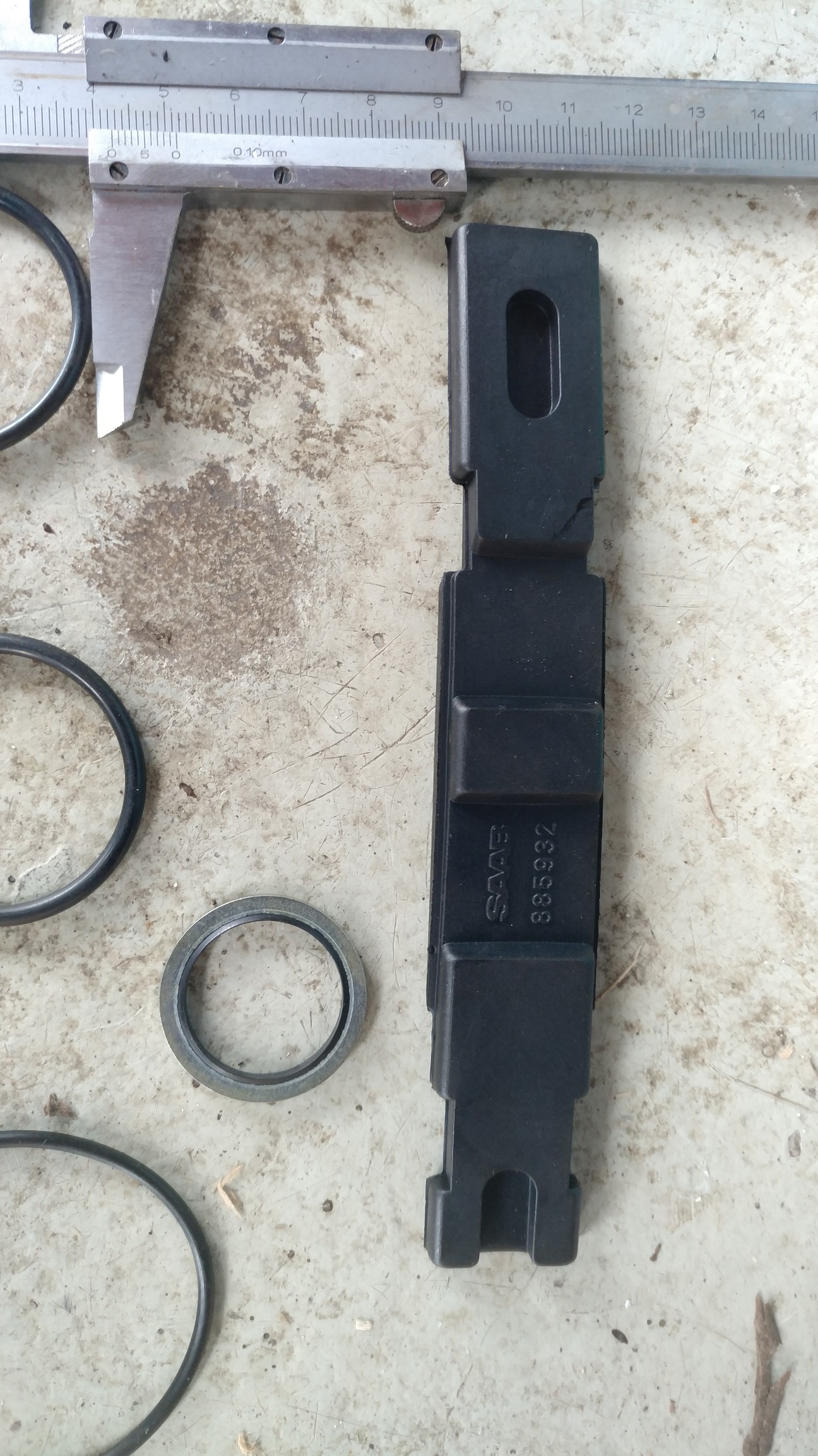

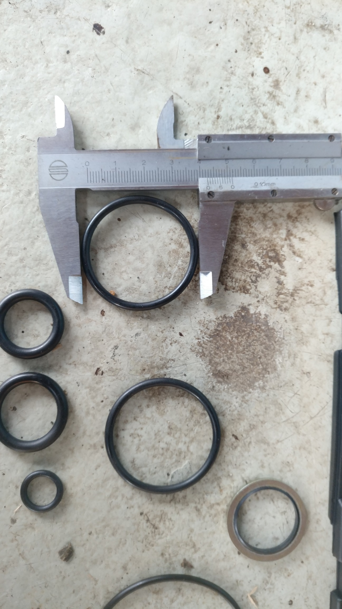

Mit dem Kettensatz sind einige Dichtungen etc. gekommen. Ich hoffe ich habe noch keine Dichtung oder sowas vergessen. Sollten evtl. bei der Montage der Ausgleichswellen irgendwie noch Dichtungen verwendet werden? Bei der Demontage kann ich mcih an keiner Dichtung erinnern. Anbei Fotos von den Teilen die ich noch nicht zuordnen kann. Dann sind noch zwei Ritzel dabei gewesen, die ich nicht verbaut habe. Wo kommen diese hin? Die Dichtungen von dem Ölpumpendeckel die habe ich schon verbaut.
Das sieht doch gut aus!
Nein, an die AGW kommen keine Dichtungen.
Zuordnung der Dichtungen aus dem Kopf:
Der große ganz unten für den Ölpumpendeckel (sieht mir aber recht klein aus)?
Der Metallring und der kleinste sind für den Steuerkettenspanner, die gelben für den Anschluss der Ölühlerleitungen.
Von den 4 schwarzen Ringen neben den gelben sollten 1 für das Rohr am Ölsieb und 2 für das Überleitrohr in der Ölwanne sein.
Für die anderen fällt mir spontan keine Zuordnung ein...
Und Ritzel sollten in dem Satz alle enthalten sein: 2x Nockenwelle, 2x Kurbelwelle und 3x AGW.
Vielen Dank für Deine Infos.
Nein, die große Dichtung vom Ölpumpendeckel habe ich nicht auf den Fotos gehabt, da ich hier genau wußte wozu die Dichtung ist.
Ich habe nur die Teile fotografiert von denen ich nicht wußte wozu diese sind.
Also, die großen Ritzel für die Nockenwellen sind da,
die zwei Ritzel für die Ausgleichswellen habe ich verbaut.,
die eine ritzel für die Umlenkung der Kette nach der zweiten Ausgleichswelle oder wie immer diese heißen mag ist auch verbaut,
die beiden Ritzel an der großen Welle zum Antrieb der beiden Ketten sind auch verbaut. Das siehst Du alles auf den Fotos.
Jetzt sind aber noch zwei kleine Ritzel ähnlich groß wie die auf den Ausgleichswellen, aber mit gelben Markierungen, die ich nicht zuordnen kann.D.h. der Satz enthielt nicht 7 Ritzel sondern 9?
Dann kann ich beruhigt den Deckel draufkleben und verschrauben, oder?

Hm, die beiden Nockenwellenräder sind das dann auch nicht, und die beiden auf der KW hast du also auch neu verbaut.
Kann es sein, dass es Kettensätze gibt, die die alten- und neuen AGW-Ritzel enthalten??
Hast du Fotos oder Nummern darauf?
