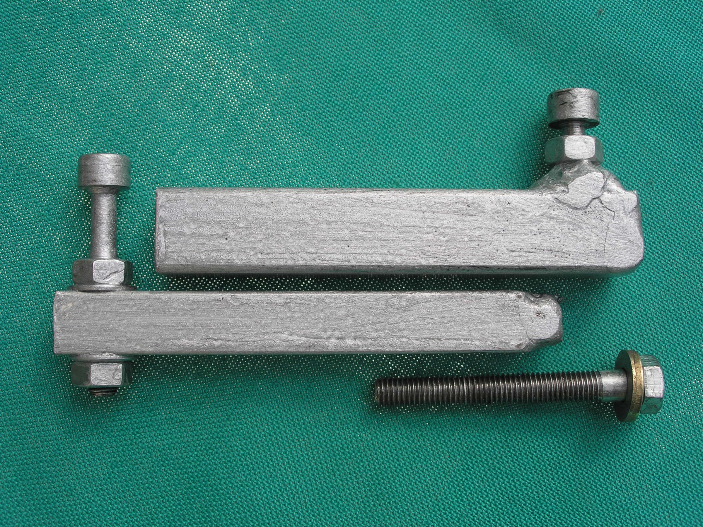

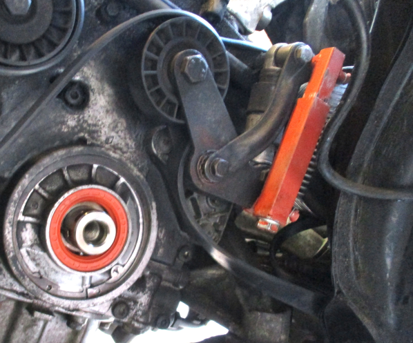

Wenn du die Möglichkeit hast, dir das Werkzeug selbst anzufertigen, dann würde ich das machen - es erleichtert die Arbeit und man kann es ja immer wieder mal brauchen. Ich habe es auch gemacht und es funktioniert hervorragend. Irgendwo gibt es b.B. auch die Bauanleitung mit Maßen...
Man kann wohl auch nur ein Flacheisen mit den beiden Schrauben, die dann den Abstand im gespannten Zustand haben, nehmen. Die werden hinter die Aussparungen am Spanner gehängt, nachdem man mit einem langen 19er Schlüssel, der an der Schraube der Spannrolle angesetzt wird, den Spanner zusammengedrückt hat.
Mangels Notwendigkeit habe ich das so aber noch nicht selbst gemacht :rolleyes: - der Spanner liegt immer im Werkzeugfach. (Als ich ihn unterwegs brauchte, fehlte mir allerdings der lange 19er Schlüssel im Bordwerkzeug asdf :redface:)

Ich war dieser Anleitung gefolgt:
http://www.saab9000.com/procedures/tools/tensioner.php

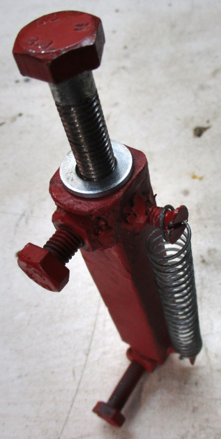

Die Feder erleichtert das Ansetzen wirklich, weil man das Werkzeug nicht festhalten muss.
Bei Micha hatte ich auch den Tipp gelesen, dass man den Spanner auch mit einem Federspanner spannen kann, wenn man nicht extra das Werkzeug bauen möchte.

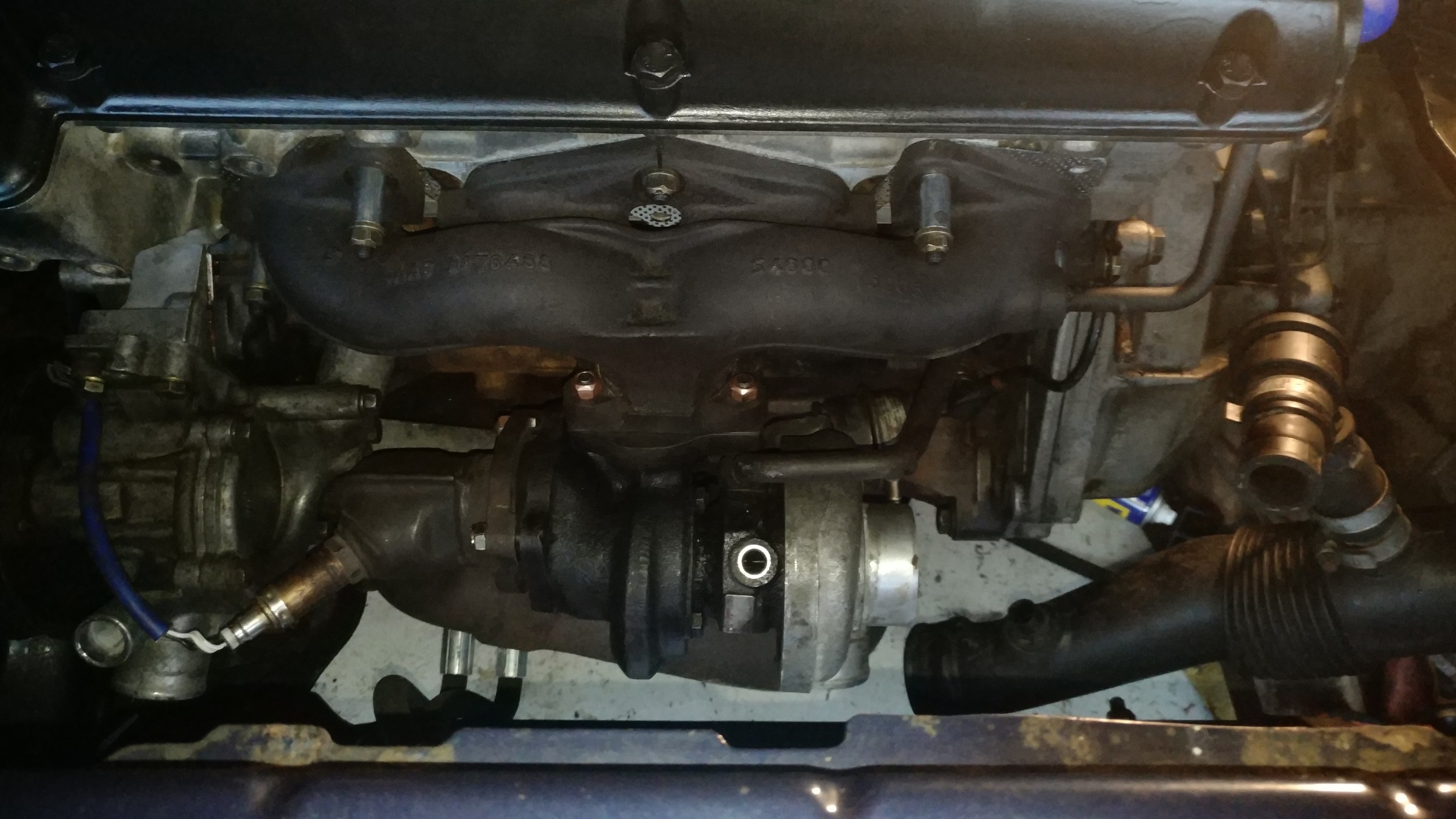

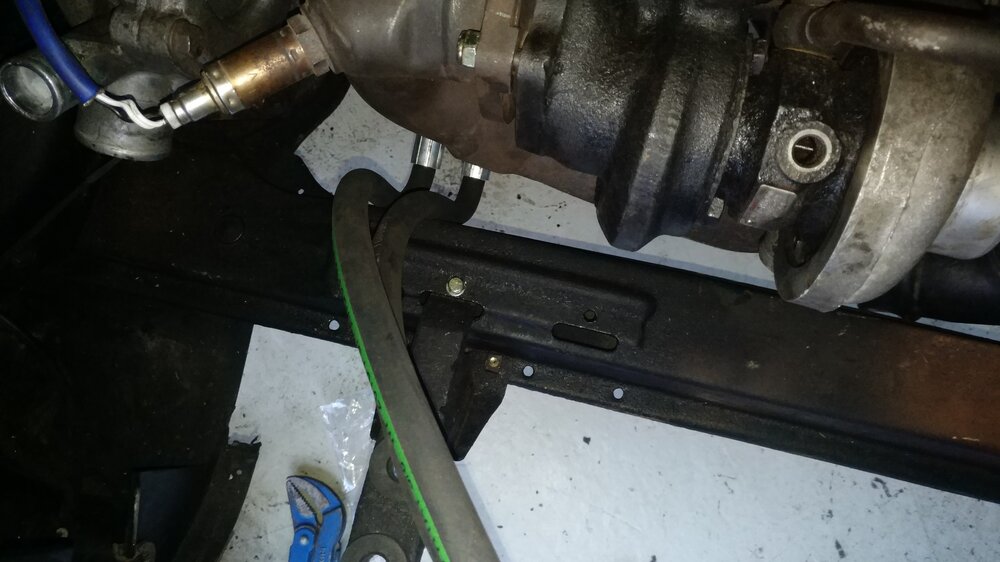

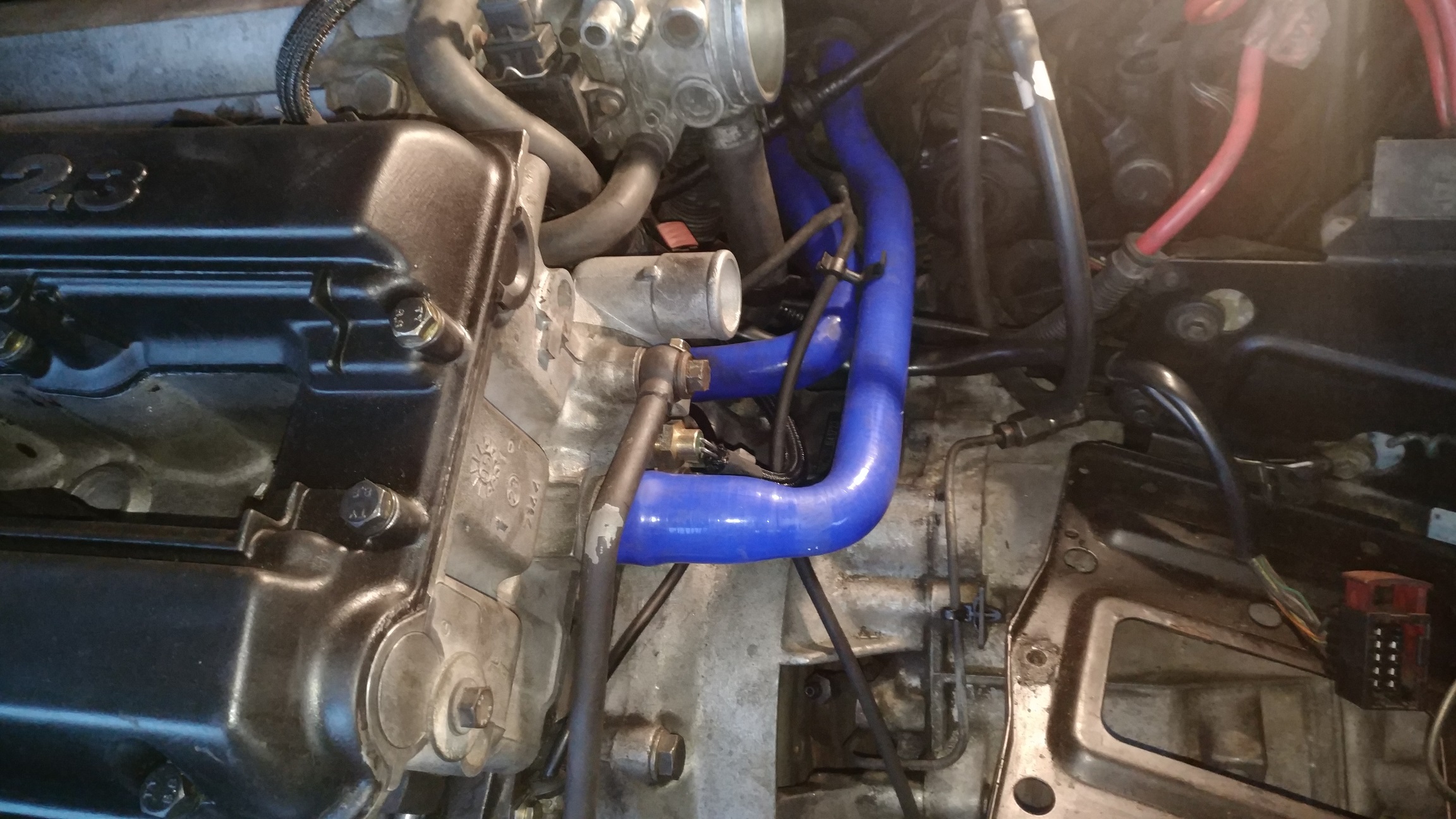

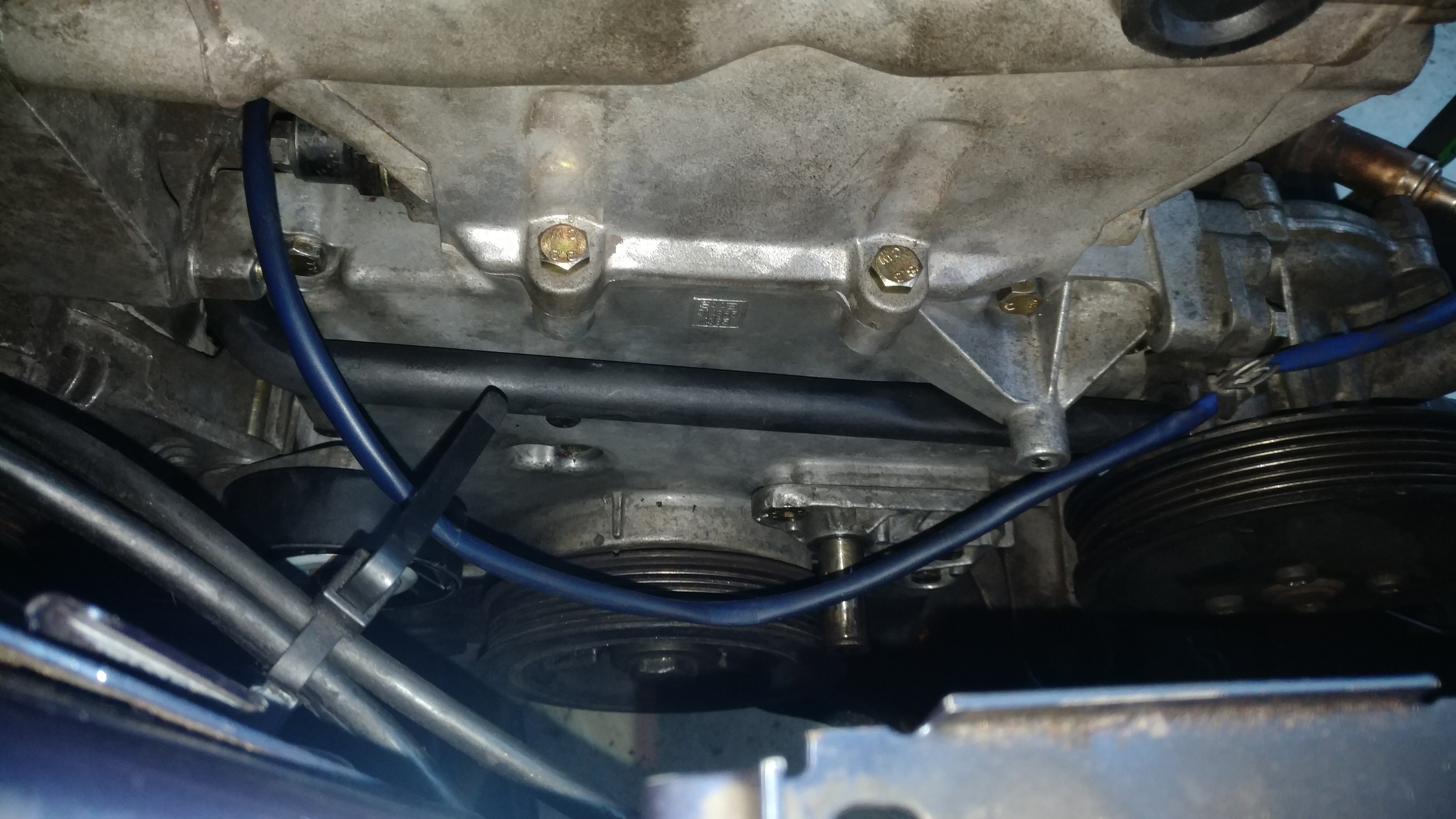

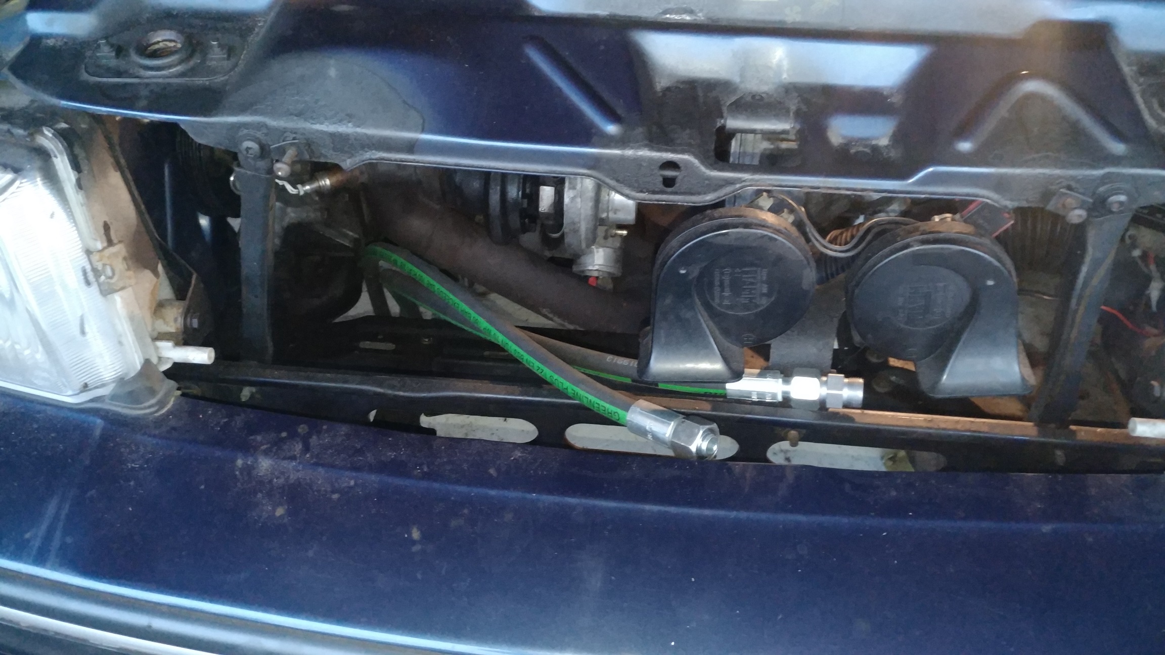

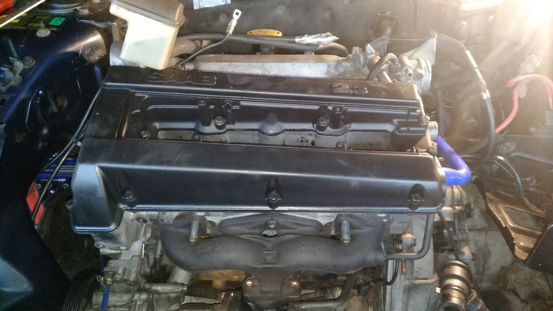

Hallo Kollegen, ja ich war in letzter Zeit etwas abwesend. Das hat damit zu tun, dass ich die letzte Woche in Zwickau verbracht habe. Letztes Wochenende ging es dann los mit dem anderen Wagen (der alte Volvo), wo ich festgestellt habe, dass dort die Kühlflüssigkeit stark fehlte (nichts mehr im Behälter etc.). Ich habe dann an dem Volvo gearbeitet. Und dann am Sonntag, das schöne Wetter. Da musste ich auch noch was mit den Kindern machen. Wir waren wieder mal in Kelheim. Der Donaudurchbruch ist immer wieder schön. Zwischendurch habe ich aber auch etwas am Saab gemach. Hier einige Fotos dazu, mit dem aktuellen Stand. Ich denke jetzt wird es schwierig die richtigen Schläuche und Röhre an die richtigen Stellen anzubringen. Ich hoffe ich komme mit den alten Fotos weiter.
Erinnert mich wieder mal, dass ich für mind. zwei 9000 (mit Schaltgetriebe) neue Ölkühlerleitungen brauche...:rolleyes:
Ja, das sind die Teile die ich über Saabparts.eu mir besorgt habe. Die Abdichtung auf der Seite vom Ölfilter ist nicht gelöst. Ich habe dort nun Dichtscheiben verwendet. Davor habe ich die Kontaktflächen am Ölfilter gereinigt und etwas glatt geschliffen. Hoffentlich wird es funktionieren.

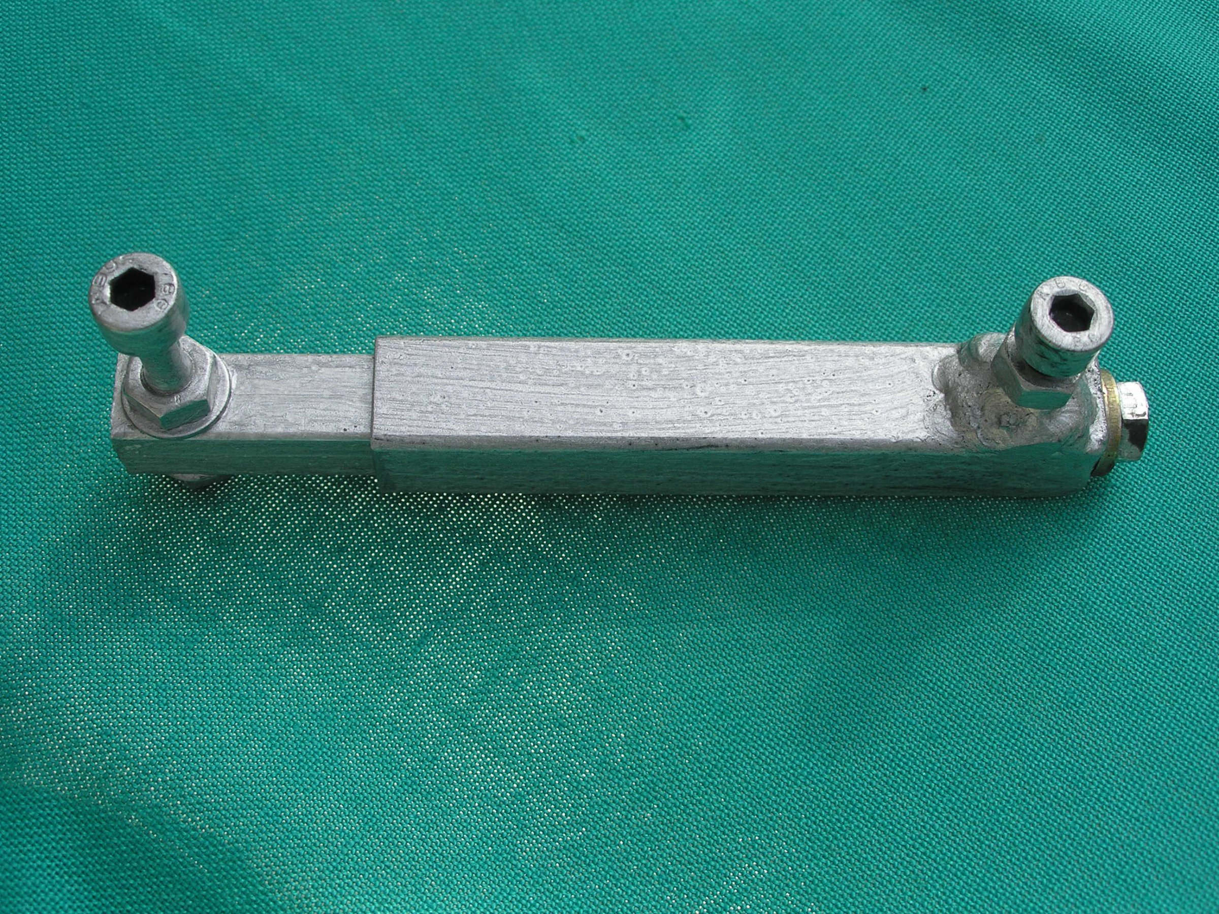

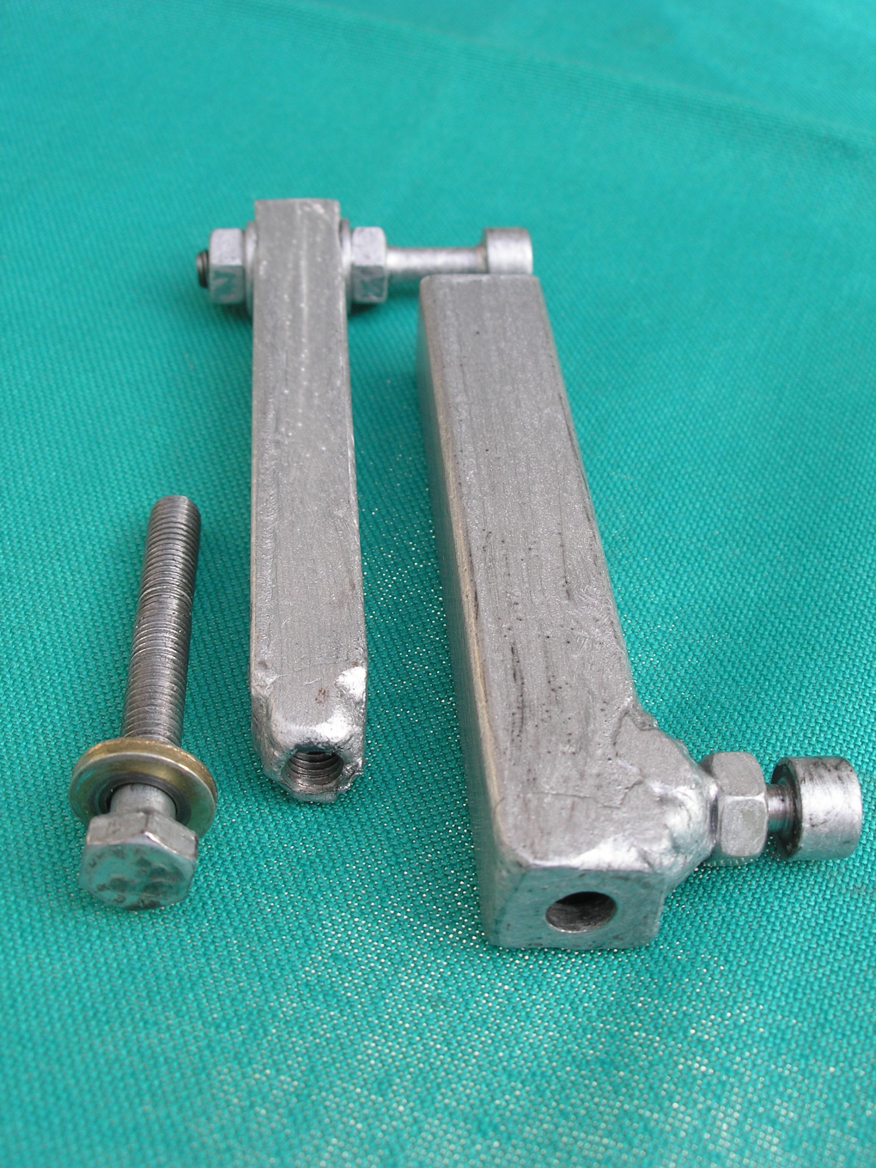

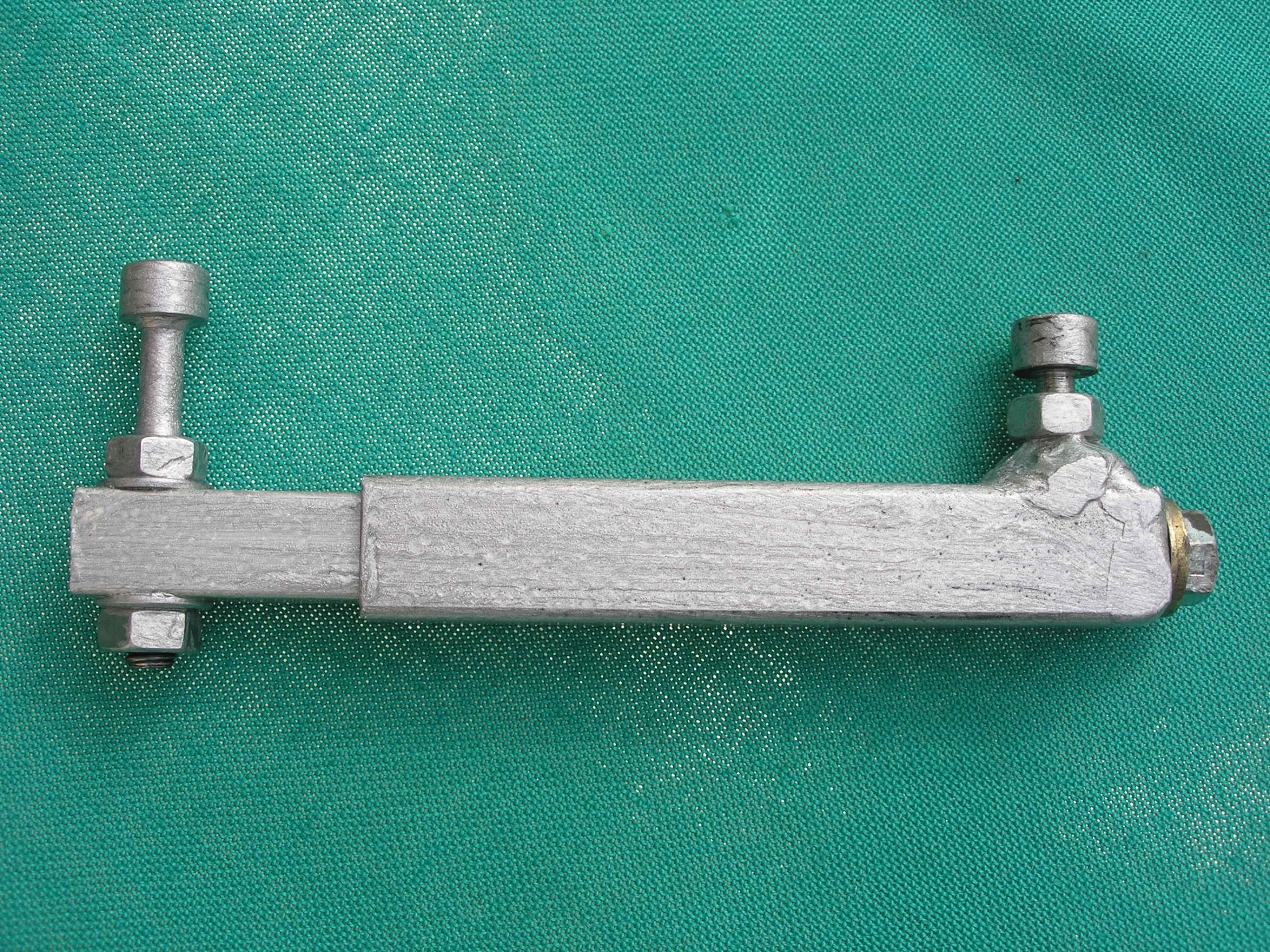

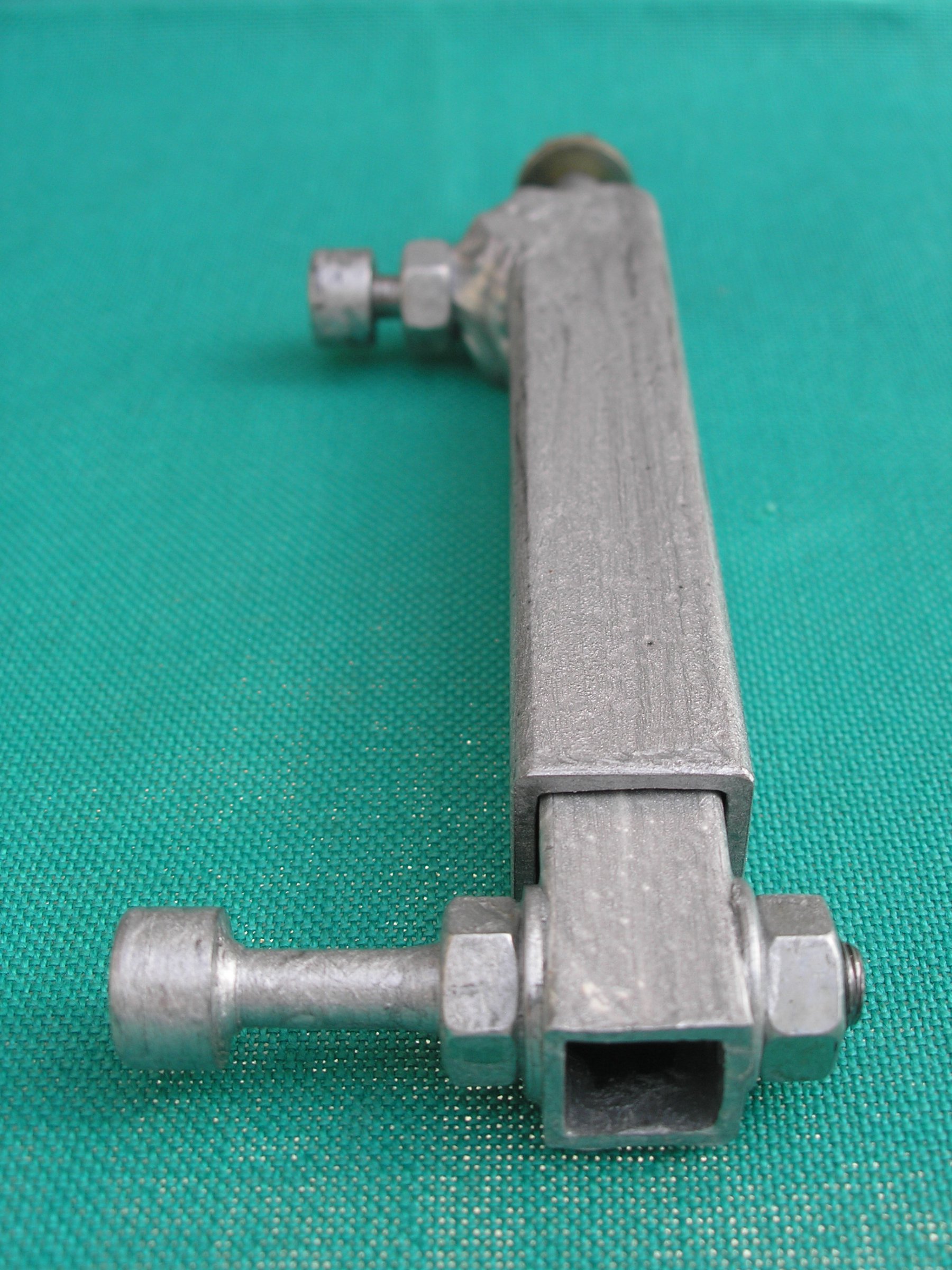

So, das Spannwerkzeug ist fertig und funktioniert echt super :smile:. Hätte eigentlich erwartet, dass das Drehen der Spindel schwerer geht. Aber wenn man da schön langsam dreht, geht das echt spielend leicht. Auf die Vorspannfeder habe ich allerdings verzichtet (nix passendes da gehabt), das geht aber auch ohne sehr gut.
P5081624.thumb.JPG.7ef27b69f538a7e25531f8f080fed52d.JPG P5081625.thumb.JPG.455fec131c291e08d16f18c00d7eaa60.JPG P5081626.thumb.JPG.5082b3524b0d452e3b261c048edc6995.JPG P5081627.thumb.JPG.7aef7d707d6deeb5a95daaff7b96deb7.JPG P5081628.thumb.JPG.666ee3f756d46d6897b8fb6e8059ebee.JPG
Und weil man ja sonst nichts zu tun hat, habe ich auch noch ein detaillierte Zeichnung angefertigt. So bleibt man wenigstens mit dem CAD-Programm in Übung...:smile:
Spannwerkzeug1.pdf
Sehr schön!
Ja, die Feder ist wirklich Luxus - ermöglicht das einhändige Arbeiten, und mit der anderen Hand kann man währenddessen dann schon mal den 19er Ringschlüssel angeln... :rolleyes:

...den man hier aber gar nicht benötigt, sondern nur eine Ratsche mit langer Verlängerung und 13er Nuss...:rolleyes:

Statt Feder kann man ja auch einen Gummiring nehmen...oder 2-3...je nach Spannung.
