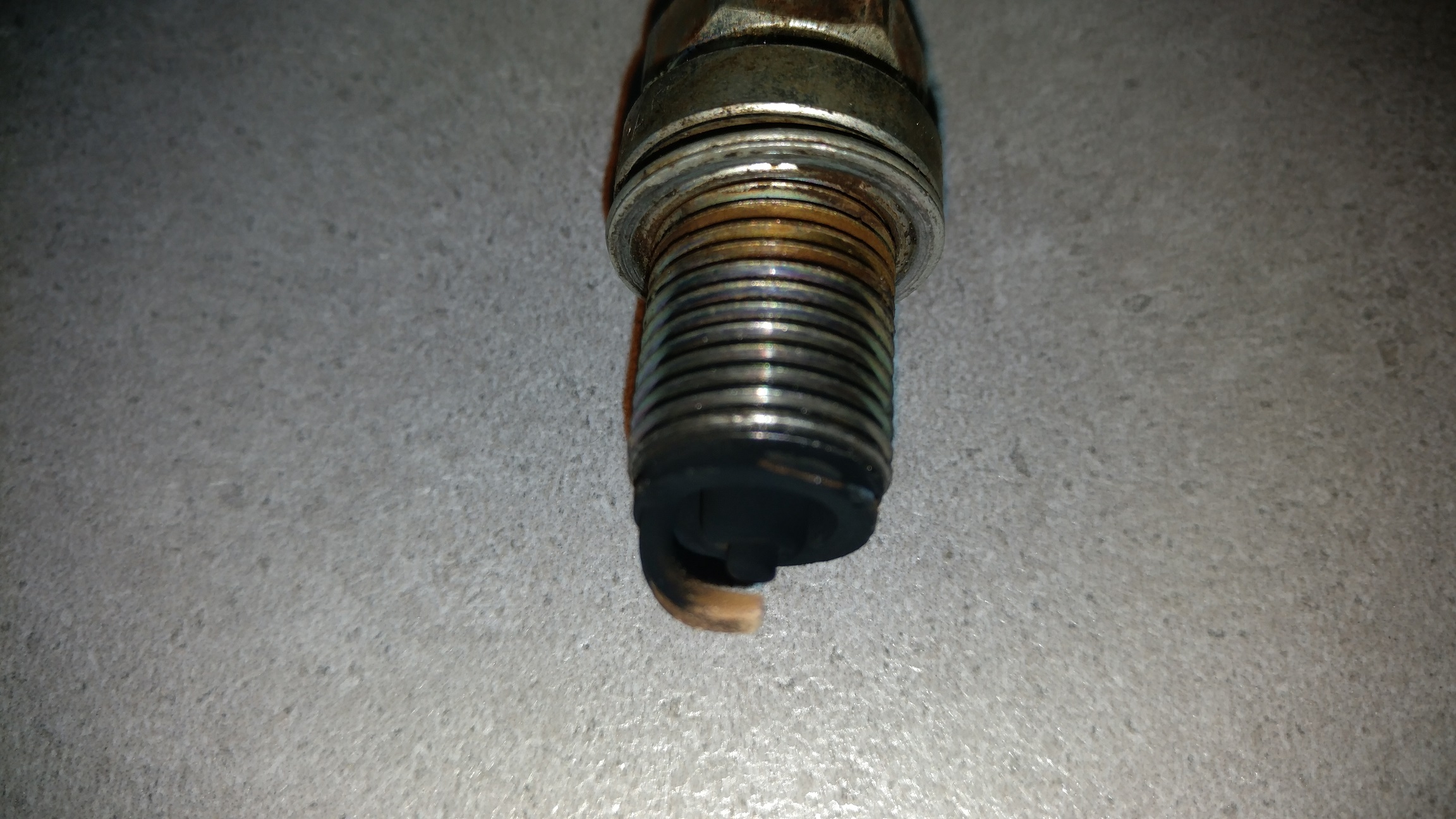

Kann es sein, dass ich während meinen Arbeiten mit dem Zylinderkopf an den Düsen gekommen bin? Ich hatte dort die Stecker ausziehen müssen, habe, obwohl nicht notwendig, die Federklemmen von den Einspritzventilen abgenommen. Vielleicht haben sich die Düsen bewegt oder sowas?

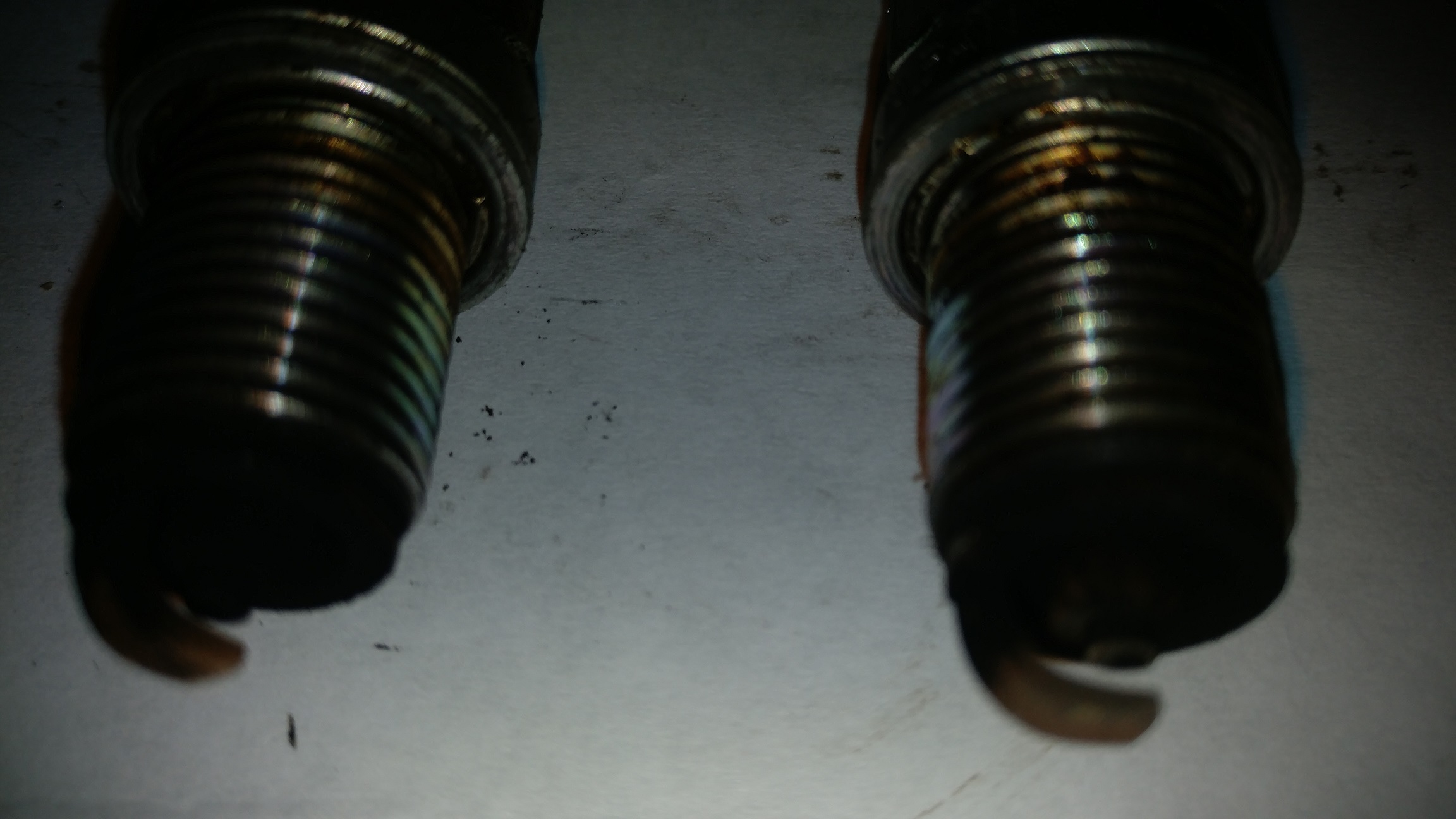

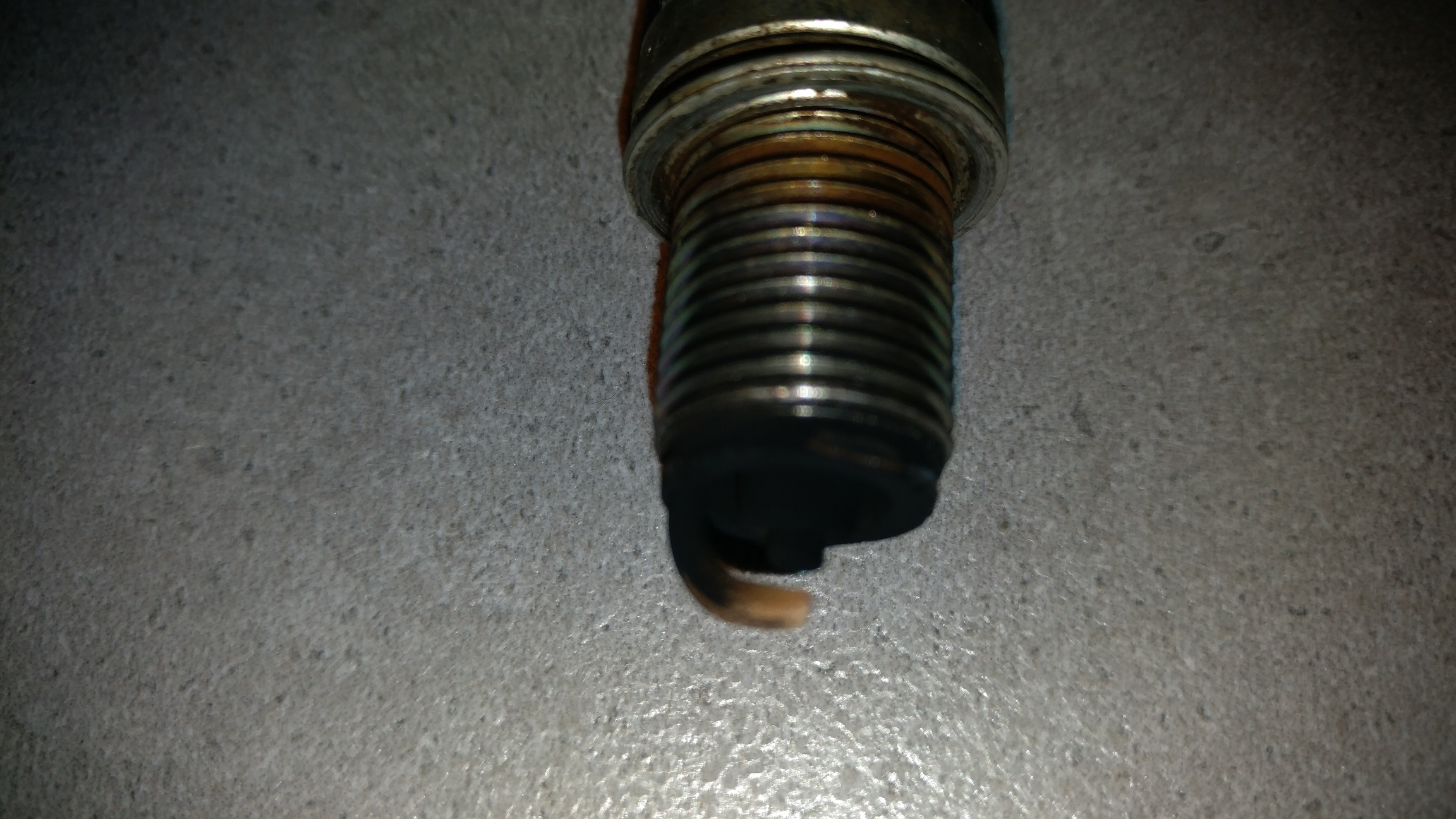

Dass die Kerzen dunkler aussehen, wenn der Motor immer nur mal kurz angelassen wurde und nie richtig warm wurde, sollte normal sein.
Ja, beim nächsten Mal solltest du die Zuordnung der Kerzen zu den Zylindern beachten, u.U. können sich daraus Rückschlüsse ergeben.
Nochmal bitte:

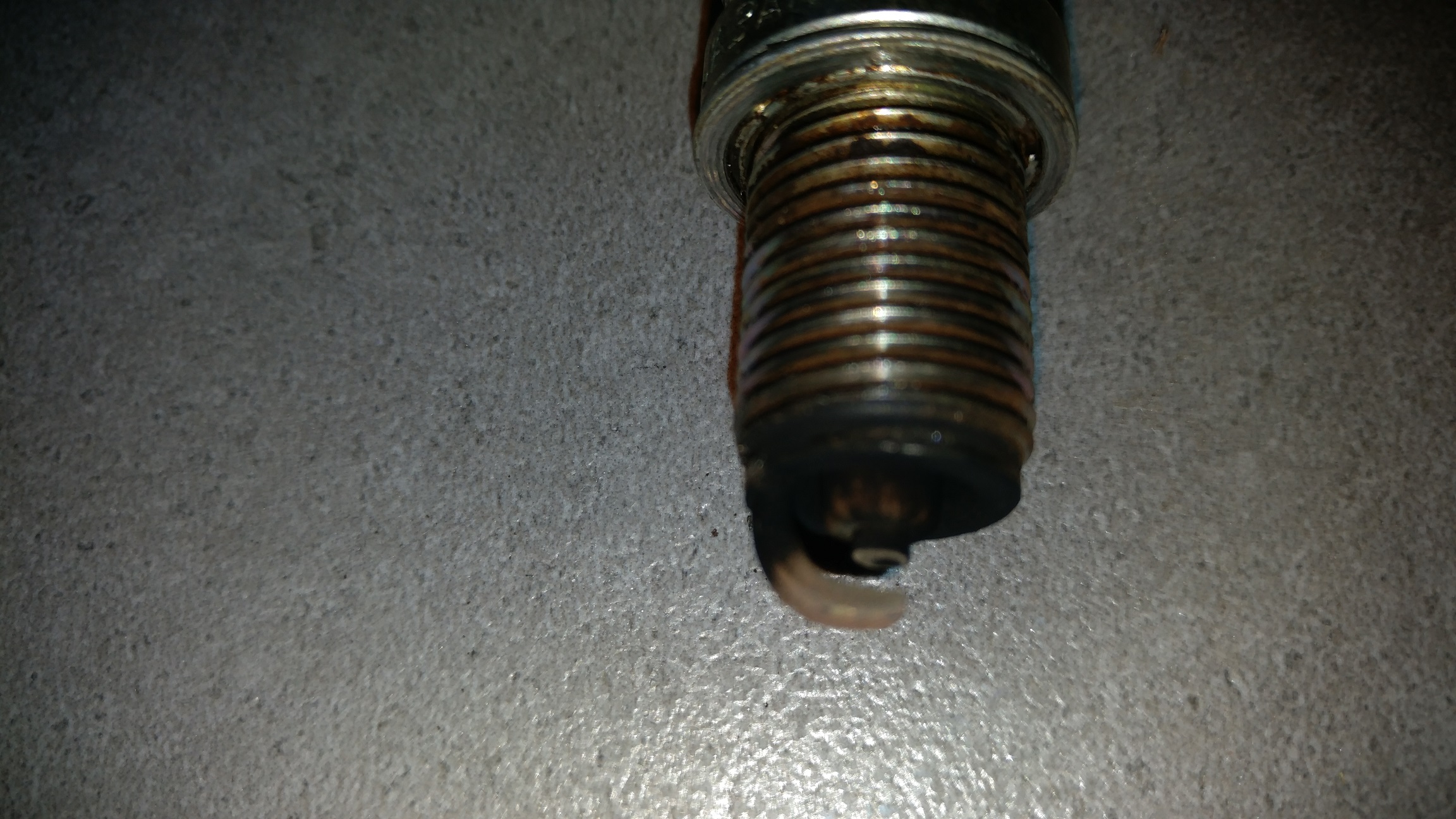

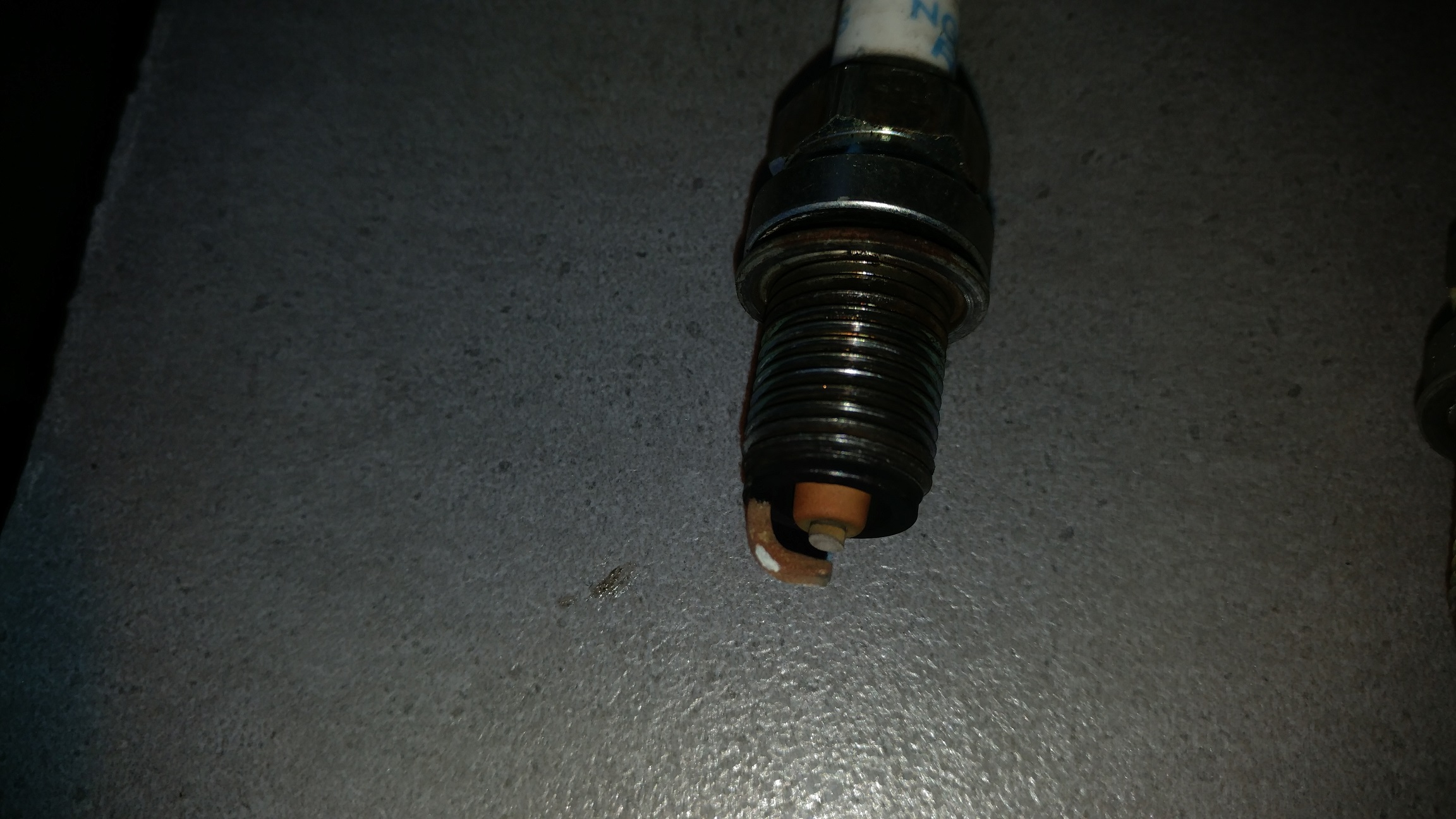

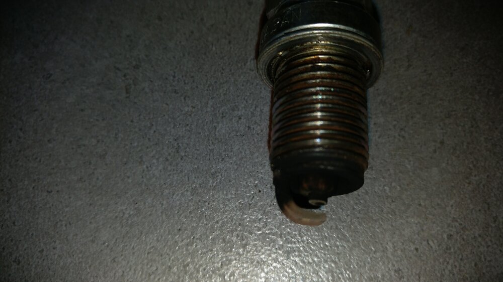

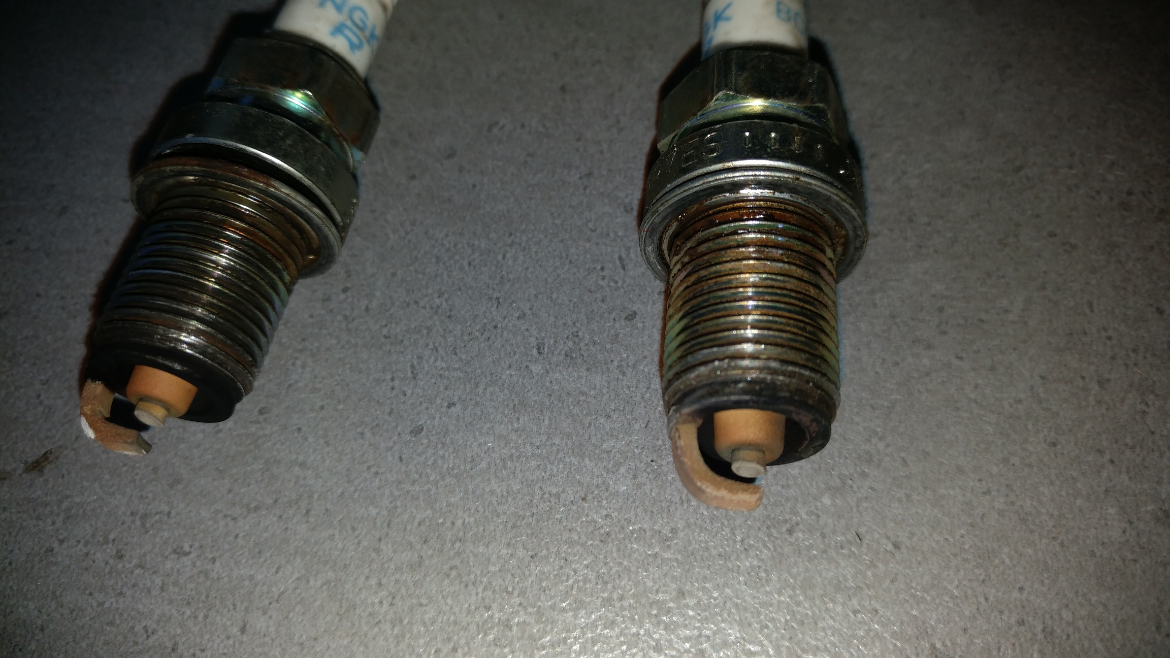

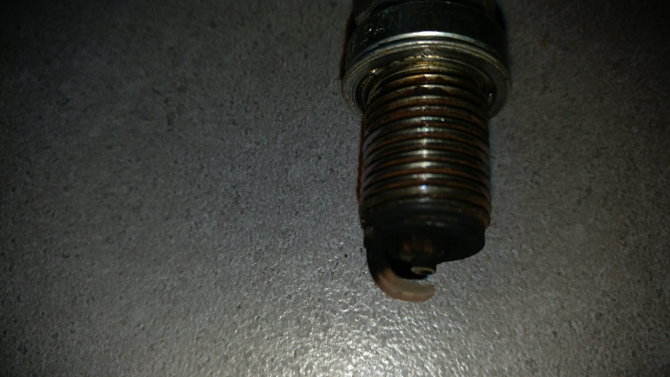

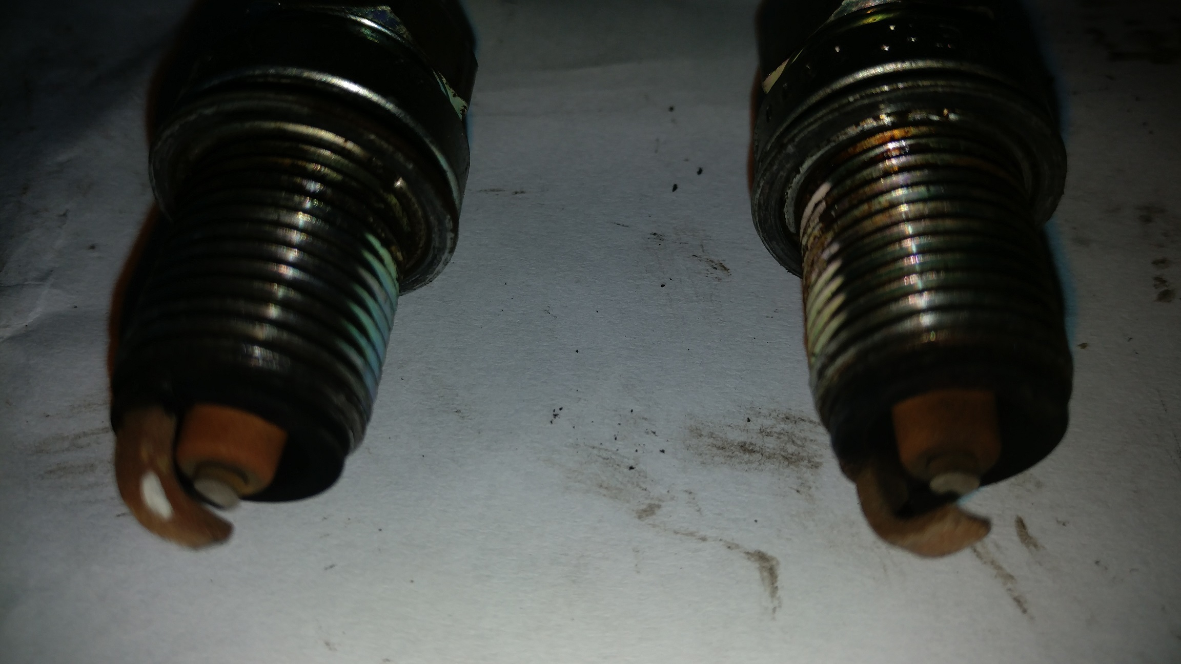

Schau dir die Zündkerzen ganz genau an, am besten mit einer Lupe, und kontrolliere, ob sich in dem Porzellanisolator irgendwo Risse o.a. Auffälligkeiten (Verfärbungen...) finden lassen.

Und dann...kann man ja nochmal lauschen und hören...und sich die Zündkerzen nochmal ansehen, ob es da wirklich auf einem Zylinder ein Problem gibt.

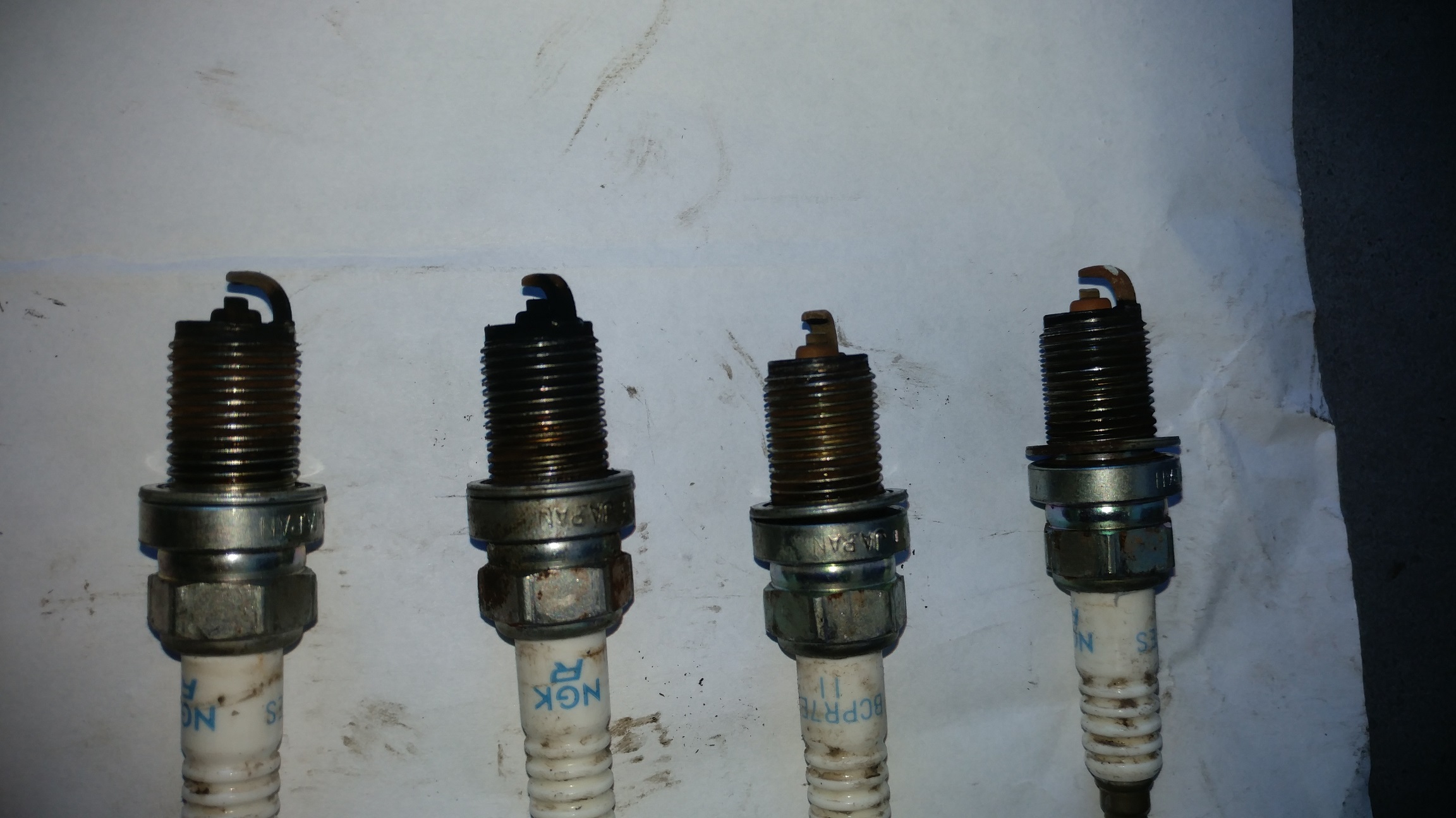

Und ein Foto von den Zündkerzen...in nummerierter Reihenfolge. :smile:

Interessant ist, dass offensichtlich nur die Zylinder 3 und 4 so russig laufen, also ein Zylinderpaar. Denkbar ist hier, dass hier der zündfähige Zylinder dieses Kolbenpaars nicht richtig erkannt wird. Daraus folgten dann Fehl- oder Nichtzündungen, was zum beschirebenen Motorlauf und Kerzenbild passt. Und damit würde die Suche nach dem Fehler hier mit den Kerzen und der DI beginnen. Den Kurbelwellensensor würde ich soweit erst mal ausschließen, weil 1+2 ja scheinbar ihren Dienst tun.

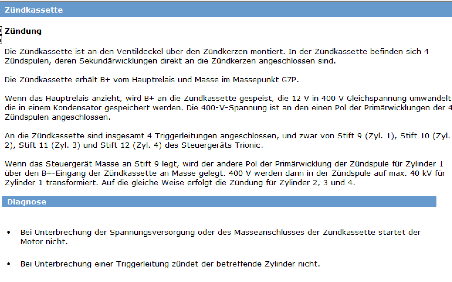

[mention=14473]RichardL[/mention], zur Erläuterung:
Der Kurbelwellensensor meldet nur, ob die Kolben in Zylinder 1+2 oder 3+4 auf OT stehen. Um zu bestimmen, welcher der jeweils paarigen Kolben gezündet werden soll, wird beim Starten in beide Zylinder eingespritzt, aber nur einer der beiden bildet dabei zündfähiges Gemisch. Das wiederum wird über die DI mit der sog. Ionenstrommessung (die Zundkerzen sind die Sensoren dafür) festgestellt. Sobald der erste Zylinder dann tatsächlich gezündet hat, weis die Trionic, wie die Kolben zueinander und zum Signal des KWS stehen. In Folge wird die Ionenstrommessung dann zur Verbrennungskontrolle und zur Klopfregelung genutzt.
Hypothese: Die Trionic hat Probleme mit der Bestimmung des Zündzeitpunktes auf Zylinderpaar 3+4 (Zündkerzen oder DI) oder die Spulen werden nicht geladen (DI oder deren Verkabelung).

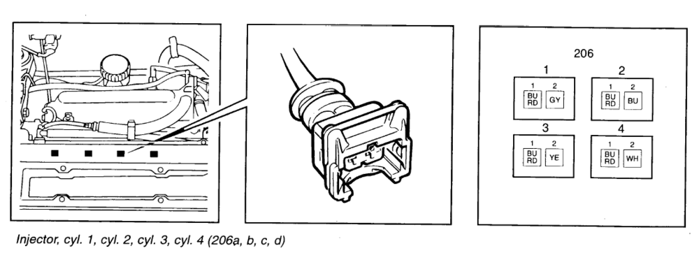

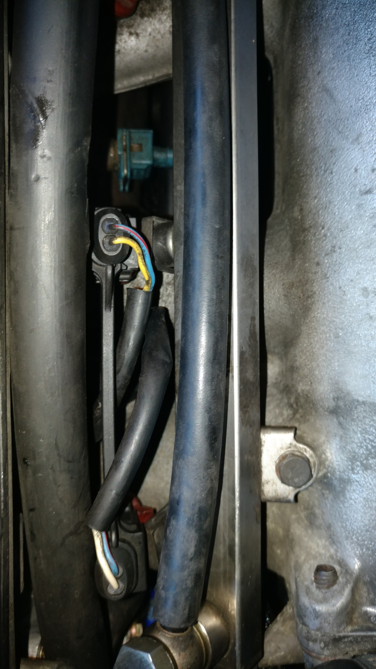

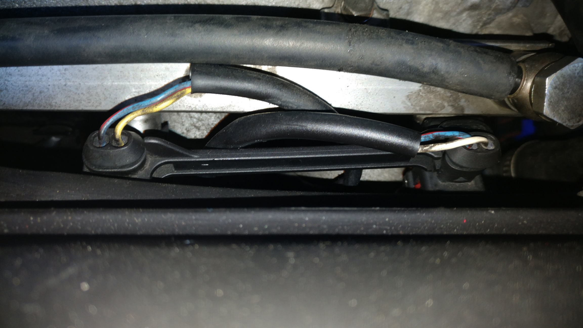

Und noch ne Idee: Sind vlt einfach die Stecker der Einspritzventile von 3+4 vertauscht?:confused: (wenn das überhaupt geht, hab das jetzt nicht konkret vor Augen)
Also, ich habe gedacht am einfachsten ist es auszuprobieren ob ich die Stecker der Einspritzventile von 3 und 4 vertauscht habe. Es ist aber so, dass diese Kabel, dadurch, dass sie jahrelang in der gleichen Position gebogen waren, sich fast weigern eine andere Position aufzunehmen. die beiden Kabel sind übers Kreuz gelegt. Wenn ich diese nun vertauschen möchte sind sie fast zu lang etc. (siehe Fotos). Um sicher zu sein, gibt es eine Aufstellung mit den Aderfarben hierzu? an dem Foto kann ich erkennen, dass Zylinder 3 die Adern in den Fabren Rot-Blau und Gelb hat bzw. Zylinder 4 Tor-Blau und Weiß. Möglicherweise ist das zweite Kabel Gelb-Weiß nur an den Fotos gerade so verdreht dass das täuscht.

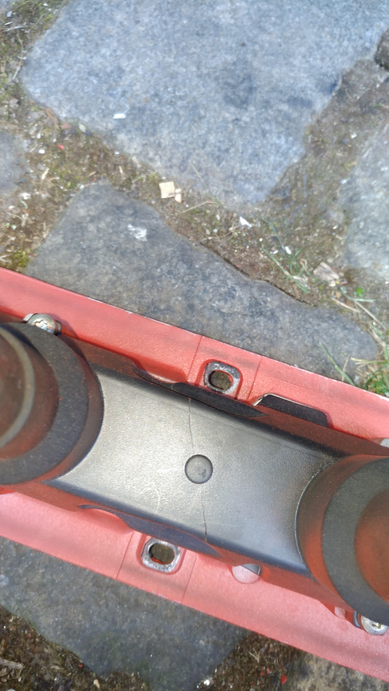

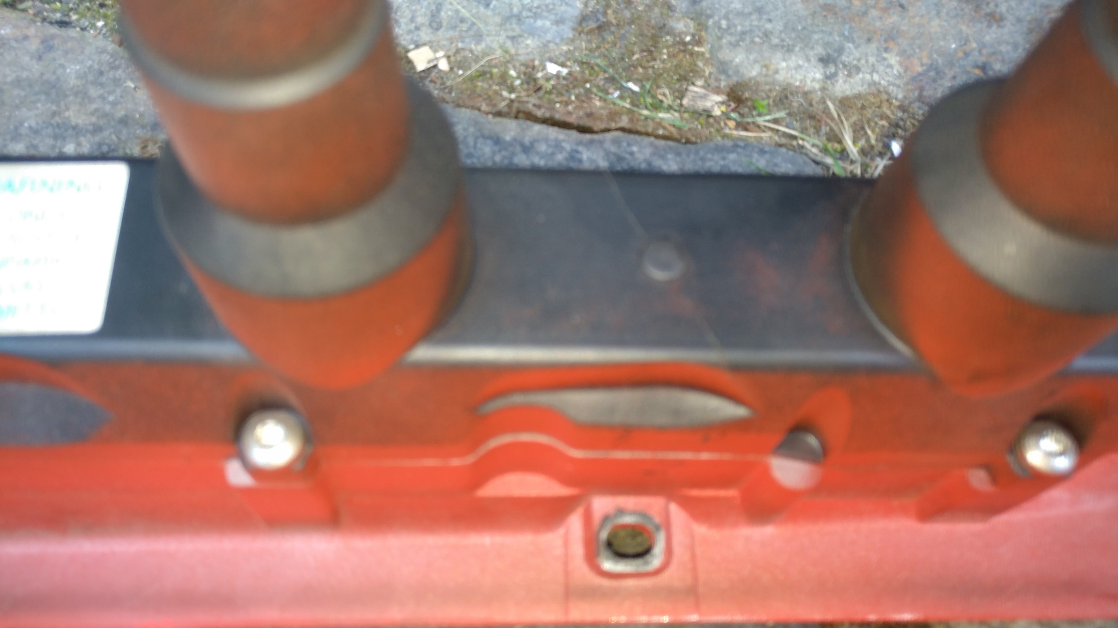

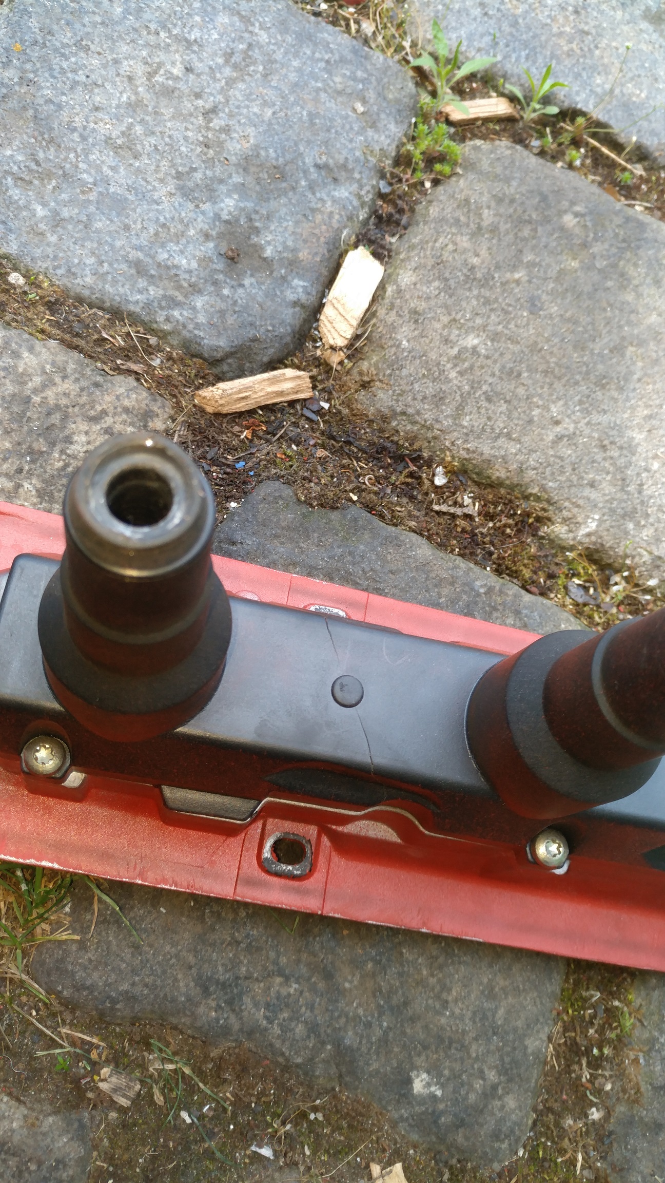

Allerdings habe ich möglicheerweise einen Riss an der DI gesehen zwische Zylinder 3 und 4 (siehe Foto). Erstmal dachte ich das wäre nur ein Kratzer aber es scheint ein Riss zu sein. könnte das die Ursache meines Übels sein?
Wenn die Kabelstränge sich weigern, sich in eine andere Position bringen zu lassen, wird es wohl richtig sein wie es war.
Zum Vgl. der Kabelfarben fehlen mir hier im Urlaub gerade die Unterlagen.
Aber die DI steht ja von Anfang an auf der Verdachtsliste. Ist niemand in deiner Nähe, der dir eine sicher funktionierende testweise leihen könnte?

Zündkassette und Funktion hat [mention=4035]klawitter[/mention] ja schon erklärt...aber da sehe ich auch keine Macke.
Die Zündkerzen haben ja Funken und brennen frei. Bei totalem Ausfall gibt es keine Funken mehr, da sind die Kerzen nur noch schwarz, ohne hellen Blick auf die Elektroden.

Oder die Steuerzeiten stimmen nicht...aber dazu passen die unterschiedlichen Farben der Kerzen nicht.
Dann müssten alle Kerzen total verrusst oder auch total hell sein.

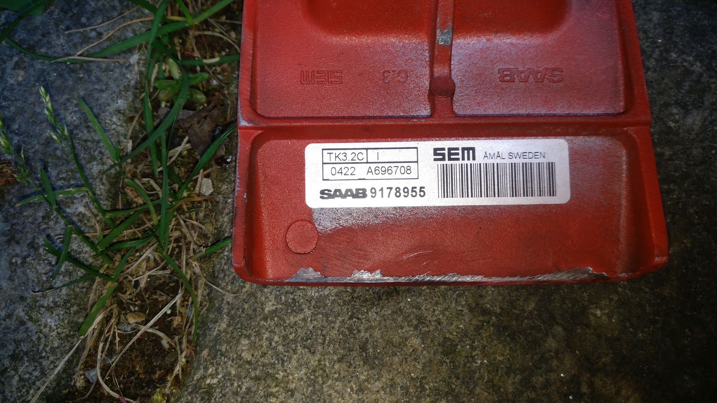

Seid Ihr Euch sicher, dass es nicht die Zündkassette ist?
[mention=282]der41kater[/mention] bist Du Dir sicher, dass das kein Riss in der Kassette ist bzw. das kein Einfluss auf die Funktionalität der Kassette hat?

Und dann - ich würde die Zündkassette erneuern...

Und die Zündkerzenbilder passen dazu. Kerzen zünden, aber das Gemisch passt nicht, alle sind schwarz bis sehr dunkel..
Zylihndrkopfdeckel ab und noch mal genau schauen,.
Kerzen und Spulen funktionieren...das kann ich an den Kerzenbildern erkennen.

[mention=282]der41kater[/mention], bist Du Dir sicher, dass es nicht die Zündkassette ist? Ich meine wenn die zündet aber aus irgendeinem Grund zum falschen Zeitpunkt?
