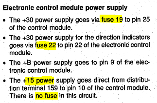

Ja, dass es einen unabgesicherten Zugang zur VSS (=WFS) gibt, hatte ich oben ja schon geschrieben - wie genau und wofür genau der ist, hab ich noch nicht weiter nachgesehen, aber dass die LED daran beteiligt ist, erscheint irgendwie sinnvoll.
W/ heißt mit (With), W/O heißt ohne (WithOut)
d.h.Diebstahl Warnanlage mit Wegfahrsperre und Diebstahl Warnanlage ohne Wegfahrsperre? ich denke die Autos waren 1995 alle mit Wegfahrsperre, oder? in dem Schaltplan "mit Wegfahrsperre" wird die Steuerungsbox über die Klemme 30 versorgt, d.h. Dauerstrom. in dem Fall wird der LED immer versorgt, sobald die Batterie angeschlossen ist. Der Stromverbrauch könnte demnach auch von der Wegfahrsperre kommen?
Wie gesagt, was genau an der VSS unabgesichert versorgt wird, kann ich dir nicht sagen. Aber die LED alleine zieht keine 130 mA, und auch ein (schlafendes) VSS-StG sollte es nicht tun. (Außer diesem unabgesicherten (+30)-Zugang wird das VSS-StG ja auch noch durch abgesicherte Zugänge von +30 und +15 versorgt - aber die sind in der aktuellen Fragestellung ja irrelevant, da die Sicherungen gezogen sind.)
Wenn die VSS allerdings noch auf Aktionen wartet, weil es erkennt, dass das Auto (noch) nicht verriegelt ist, kann der Strom ganz gut in dieser Größenordnung liegen...
Jetzt machst du mich gerade kirre...
Ich frage mich gerade: hast du die WFS mit oder ohne VSS?? Ich ging bisher davon aus, dass mit VSS...
Das erkennt man entweder, wenn man das Tech2 anschließt, oder an dem was passiert, wenn du versuchst, bei aktivierter WFS das Auto zu starten. Dreht dann der Anlasser, oder passiert da gar nichts? In ersterem Falle wäre es eine VSS - im zweiteren die "einfache" WFS mit 3-Wege-Blockierung (ohne VSS).
Denn lt. WHB unterscheidet sich die Spannungsversorgung des StG zwischen beiden Versionen doch etwas - ich habe zwar nur den Schaltplan von 1996 hier, aber da findet sich folgende Beschreibung für die WFS mit VSS:
+B ist nur aktiv, wenn der Zündschlüssel eingesteckt ist, +15 nur bei eingeschalter Zündung, so dass ich hier keine unabgesicherte Spannungsversorgung des VSS-StG erkennen kann, die in der Lage wäre, die LED zum Leuchten zu bringen, wenn *alle* Sicherungen und der Zündschüssel gezogen sind...
Entweder ist hier noch ganz was anderes faul, oder du hast ein WFS-System ohne VSS, oder ich bin wirklich schon ganz kirre...
