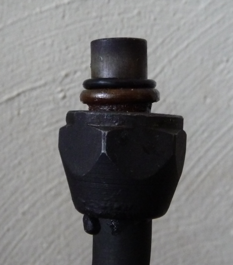

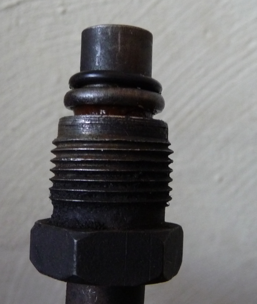

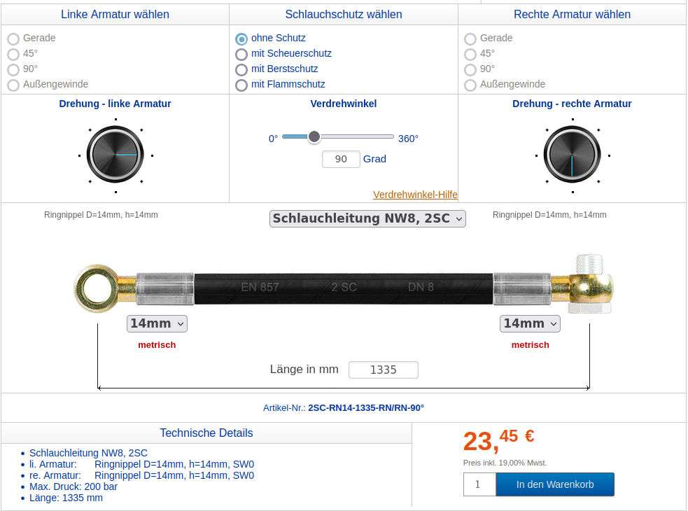

Mir sind die verrosteten Rohre/Schläuche vom Ölkühler zum Motor (Ölfilter) kaputt gegangen. Ich möchte diese ersetzen, finde aber nichts. Gibt es irgendwo Ersatz für diese Teile. Passen evtl. Schläuche von anderen Fahrzeugen? Solange die Anschlüsse gleich sind, ist die Länge evtl. etwas variabel?!?
Möchte das nochmal aufgreifen um so nach und nach die ollen Schläuche an meinen 9k's zu ersetzen.
Die vom Getriebe sind einfach (habe Screenshots angehangen mit Maßen, ohne Gewähr.).
Aber weiß jemand wie die Anschlüsse vom Motorölkühler heißen?
Wo hast du diese Angaben her?
Gemessen mit Zollstock am ausgebauten Schlauch. Ich werde berichten ob sie passen, zumal ich die Rohre durch Schlauch ersetzt habe. Ich rechne damit, dass es an den Verschraubungen nicht passen könnte, deshalb bis jetzt nicht zur Nachahmung empfohlen.
Nachtrag zur Frage: es geht um die zwei Anschlüsse hier:
M20x1,5, Rohr 11,6mm
MotorlkhlerschlauchKhlerseite.png.39f0a4c8f34a1c21439534126cf8b8d9.png MotorlkhlerschlauchFilterseite.png.04a9a2c1f4b88ef158e2b9c146fba51d.png

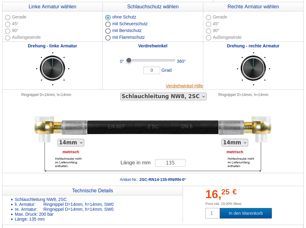

Also, was die Ölschläuche vom Ölkühler zum Ölfilter betrifft, da habe ich mir diesem Satz bestellt. Es ist nicht die ideale Lösung, da die beiden Schläuche gleich lang sind bzw. der eine zu lang ist und ich diese irgendwie unterbringen musste. Keine super Lösung, etwas teuer aber funktioniert zurzeit.
https://www.maxrpm.de/Racimex-Oelkuehler-Montagesatz-fuer-9000-ohne-3-V6-Bj-09-84-12-98-stahlummantelt-mit-Thermostatadapter
Und diese Anschlüsse passen auf den originalen Ölkühler oder hast Du den passend dazubestellt?
Mit der Adapterplatte würde ich ungerne arbeiten, eigentlich möchte ich nur die Schläuche ersetzen.

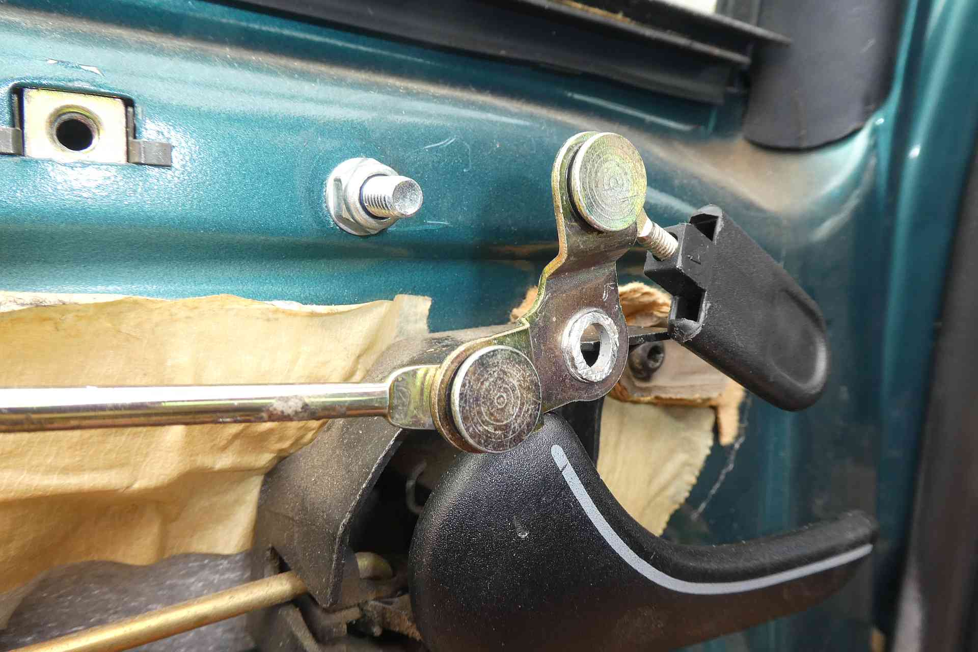

In dem Zusammenhang, improvisiertes Flickwerk wenn für den abgebrochenen schwarzen Plastik-Nuppsie kein Schlachter zur Verfügung steht:
:vroam: :biggrin:

[mention=643]jo.gi[/mention] Du solltest ein Patent darauf anmelden.
Wie genau hast du das gelöst? Ein Gewindeniet eingepresst? Oder was hält das Gewinde im Blech?
Bearbeitet von turboflar
Sieht nach einer Schraube mit selbstsichernder Mutter aus.
Stimmt, durch die untere Blechöffnung von außen nach innen durchgesteckt. So wirds sein. Wo ist das nächste Patentamt? :biggrin:
Patent? Spaßvogel! :tongue:
Das war eine kurze 6er Schraube, vom Türinneren reingefummelt, und mit selbstsichernder Mutter gekontert. Hebel wurde mit einer weiteren Mutter befestigt.
Nachahmung so wird aber nicht empfohlen, zumindest würde ich es nicht nochmal machen.
Warum?
-Die selbstsichernde Mutter ist zu dick, der Kniehebel steht deswegen eigentlich zu weit innen.
-Das 7er(?) Loch im Kniehebel hat zuviel Spiel auf der Schraube, deswegen wurde das Loch aufgebohrt und eine abgesägte Scheibe von `nem Alurohr mit 6er Innendurchmesser reingedrückt.
Halt Improvisieren mit grad zur Verfügung stehenden Mitteln …
Aber das Konzept ist ausbaufähig, Verbesserungsvorschläge sind willkommen.
Beim nächsten Mal würde ich wohl eine Einnietmutter in die Tür setzen und Distanz vom Hebel ggfs. mit U-Scheiben einstellen. Wegen Spiel zwischen Hebel und Schraube könnte man vielleicht auf M8 ausweichen, das nennt sich dann allerdings wohl „over engineered“.
Oder man hat halt einen Ersatznuppsie aus einem Schlachter zur Hand …:biggrin:
Der "Nuppsi" macht auch in intakten Zustand Probleme beim Zusammenbau
Das Konzept der Umlenkung kam mir auch merkwürdig vor. Da es aber ein paar Jahrzehnte funktioniert scheint es ja so schlimm nicht zu sein. :dontknow:

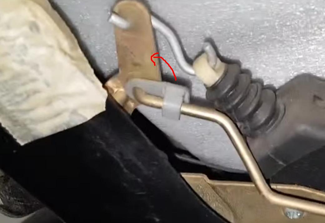

Bezüglich des Videos in #1582 sei mir noch etwas klugscheißen gestattet sein. :redface:
Mike und Ralf, beim Ausbau des Gestänges hinten am Schloß kann man den grauen Clip nach oben drehen. Dann kommt das Gestänge frei und anschließend läßt sich der Clip auch leicht aus dem Loch lösen.
[ATTACH]210523[/ATTACH]
Habe es mir gerade im Video nochmal angesehen. Den grauen Clip gibt es beim 9000 CSE offenbar nicht. Beim Schlachti 9000 CC kann man ihn gut sehen, bei meinem 97er 9000 CSE nicht.
