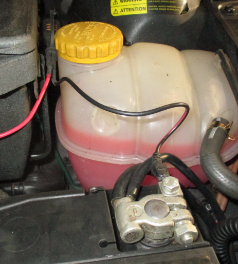

Ich will ja nicht dumm sterben, und wenn mir Leute sagen, das etwas (was ich nicht selber glaube) funktioniert...nun, dann probiere ich das auch schonmal.
Diesmal ein Schlag ins Wasser.
Habe das Ding an eine Batterie, die noch 57% hatte (voll geladen) gehängt. Nach knapp 10 Tagen ist die jetzt (voll geladen) bei 54%:frown:
Das kleine Zauberding scheint also genau so viel zu helfen, wie eine Bananenschale im Motorraum als Marderschutz...
Ich lasse es mal weiter dran hängen (vielleicht ist das ja wie beim Menschen: Erst kommt eine Verschlimmerung, vor der Genesung :tongue:).
Sieht aber danach aus, als hätte ich mir lieber davon einen guten Rotwein gekauft.....:biggrin:

Habe hier gerade noch ein Bild von einer fast defekten Batterie (74Ah, 680A) gefunden, der Tester gibt aus:
Healthy 3%,
Charge 91%
135A CCA
12,55 V
rated 680A
Internal restistance 19,98 Ohm
Würden sich die 3% healthy nur auf CCA beziehen, müssten 100% 4500A entsprechen, das wird es also eher nicht sein.
Da man für den Test nur den Kaltstartstrom, aber nicht einmal die Kapazität angeben muss, weiß der Tester noch nicht einmal, wie groß der Akku dahinter ist. (Indirekt kann man vom Kaltstartstrom vielleicht ungenau auf die Größe schätzen).
https://www.obdii365.com/upload/pro/ba101-battery-tester-user-manual.pdf
Charge in % könnte sich auf die Spannung beziehen, 100% wären dann 13,8V. Mmh.
Wenn man sich in der Anleitung die Beispiele auf S.12/13 anschaut, scheint die Größe Charge sich aber auch nicht auf die Spannung alleine zu beziehen:
12,64V 98%
12,2V 30%
12,68V 80%
Es mag sein, dass das Teil bessere/zuverlässigere Aussagen als eine simple Spannungsmessung macht, mir ist nur nicht ersichtlich, nach welcher Berechnung dieser Wert bestimmt wird. Daher werde ich die Aussagen erstmal mit Vorsicht geniessen.
Ich vermute, das Ding misst die aktuelle Spannung zur Ermittlung des SOC und den Innenwiderstand zur Ermittlung des SOH.
Ist bei Bleibatterien ja kein Hexenwerk, da sie einen linearen Spannungsverlauf der Ladekurve besitzen.
Darüber hinaus setzt das Ding Stromimpulse, um die Sulphatierung der Elektroden zu verhinden bzw. rückgängig zu machen.
Wenn ich es richtig verstehe, nimmt das Gerät dazu die Energie aus der Batterie. D.h. es dient einzig der Batteriepflege.
Zum Laden der Batterie muss zusätzlich ein externes Ladegerät angeschlossen werden.

Daher habe ich ja (wie auch oben geschrieben) jeweils vor den Messungen die Batterie voll geladen (mit dem gleichen Ladegerät.)...
Naja,
wir werden ja sehen. Habe jetzt das Ladegerät auf Erhaltungsladung mit dem Wunderdingens an der Batterie und lasse das mal so eine Weile. Mal schauen..

asdf Trauriger Nachtrag zu meinem Beitrag # 4 :
Ich habe gerade meinen 9K vom Karosseriebauer abgeholt, wo er 3 Monate zur Rostkur war.
Nach dieser Standzeit war die genau 3 Jahre alte Exide ( trotz Megapulse !) so tiefentladen, daß sie weder mit einem Ctek, noch mit einem altmodischen Lader, wiederbelebt werden konnte und eine Tauschbatterie nötig war !
War der Megapulse während der Standzeit angeklemmt geblieben?
Ja, der bleibt immer parallel geschaltet und sobald die Spannung unter ca. 13V sinkt (Motor aus), geht allmählich auch die Kontrollleuchte aus und das Gerät schaltet sich ab.
Bei meinem 901 mit der 14Jahre alten Batt. machte das gleiche Gerät auch bei längeren Stillstandszeiten keinerlei Probleme!:confused:
Ich brauche jetzt wohl auch ne neue Batterie.
CTEK MX5 macht nichts mehr. Jetzt versuche ich es noch mit dem Reconditioning Programm, mal schauen...
Batterie (Bosch S4) ist vom April 2017!
Der Wagen wird aber auch sehr wenig bewegt...
Hast Du noch ein älteres Lade-Gerät ohne Elektronik ?
Mit sowas habe ich einige Male tiefentladene Batterien wieder zum Leben erwecken können, wo das Ctek oder dessen Clone streikten, bzw. erst nach vorladen mit dem Altgerät das Laden wieder aufnahmen!
Und die in # 42 genannten Ladeversuche mit Altgerät hat "nur" die Werkstatt versucht, die waren trotz meines o.g. Tips vielleicht zu ungeduldig ?
das kann ich bestätigen - CTEK legt erst bei 3 oder 4V an zu arbeiten -- ev hilft auch ne 2te Batterie parallel geschaltet
Wenn die nicht komplett auf "0" V ist, kann parallelschalten einer Intakten Batterie das CTEK überlisten.
Falls nicht, nur ein uralt Ladetrafo (am Besten mit regelbarem "Saft"). So habe ich schon Tote Batterien wiederbelebt.
Aber da ist extreme Vorsicht geboten, da sehr hohe Ströme fließen und man das rasch drosseln muss sonst kann es im schlimmsten Fall knallen...
So etwas nie ohne Aufsicht (und ich empfehle Schutzbrille) machen.
Ein parallel angeklemmtes Handy Ladegerät kann auch schon die benötigte Spannung für den ersten Startschuss liefern. Das sollte relativ sicher sein, da kein hoher Strom fliesst.
