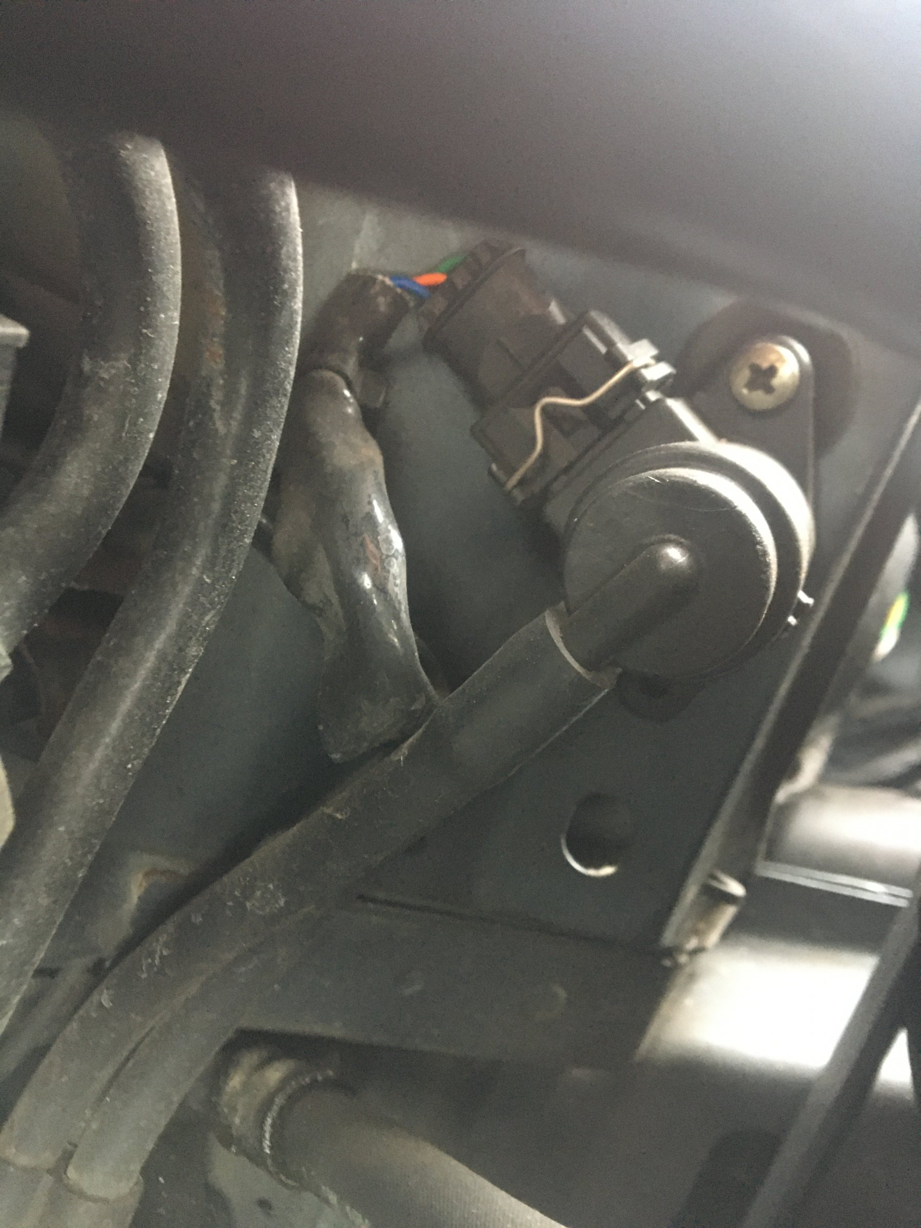

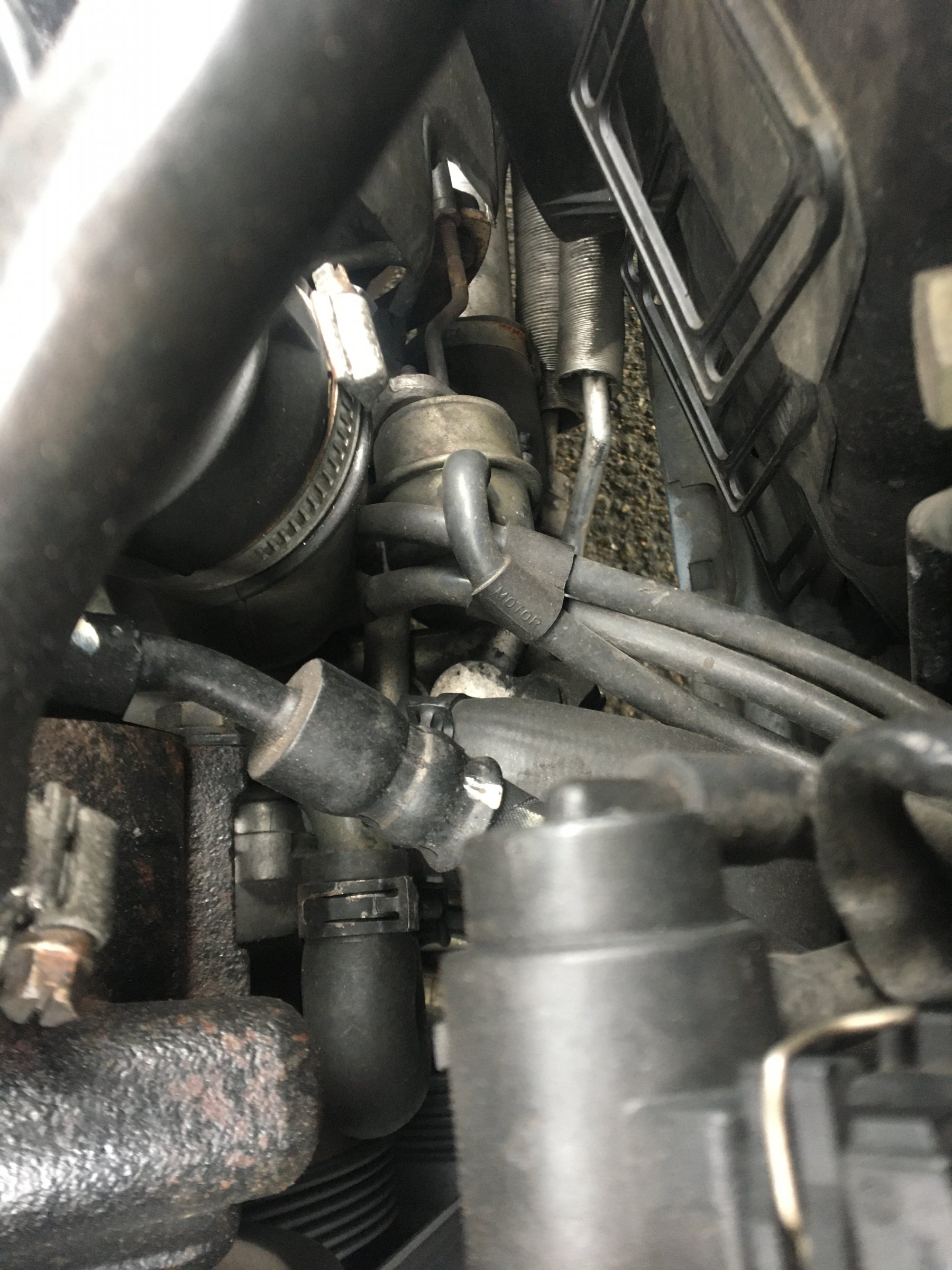

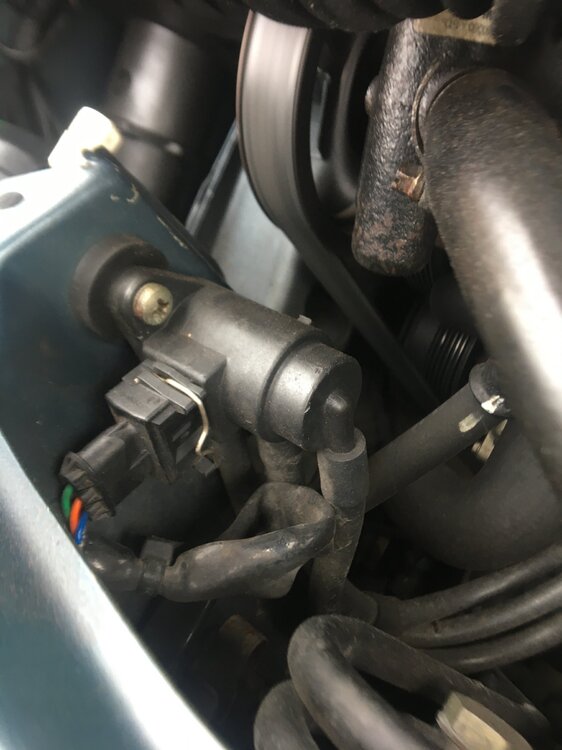

anbei Fotos des APCs.
Das lässt darauf schließen, daß deiner schon aufgerüstet ist und nicht mehr mit 154PS unterwegs ist...
