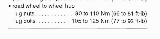

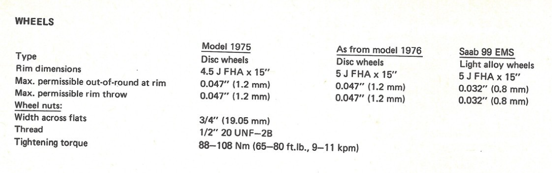

Das Werkstatthandbuch von '77 sagt das hier dazu:

Offensichtlich, denn es wird ja keine abweichede Angabe gemacht. 110 Nm ist der Standardwert für Alus mit Kegelbundschrauben. Daher kann ich mir gut vorstellen, dass Tellerschrauben etwas weniger benötigen, da die Reibfläche ja deutlich größer ist.
Ich habe die immer mit 110Nm angezogen, Papa früher auch immer bei den Felgen mit den Muttern. Passt. Und das Werkstatthandbuch sagt auch nichts anderes.
90 bis 110 Nm nach WHB (ab 1979)
Stahlfelgen haben Kegel oder Kugelbund.
Die bekommen 120Nm.
Kragen Muttern 100 bis 110Nm.
Gewinde und Anlagen müssen sauber sein.
Da machen 10Nm mehr oder weniger nicht viel aus.
