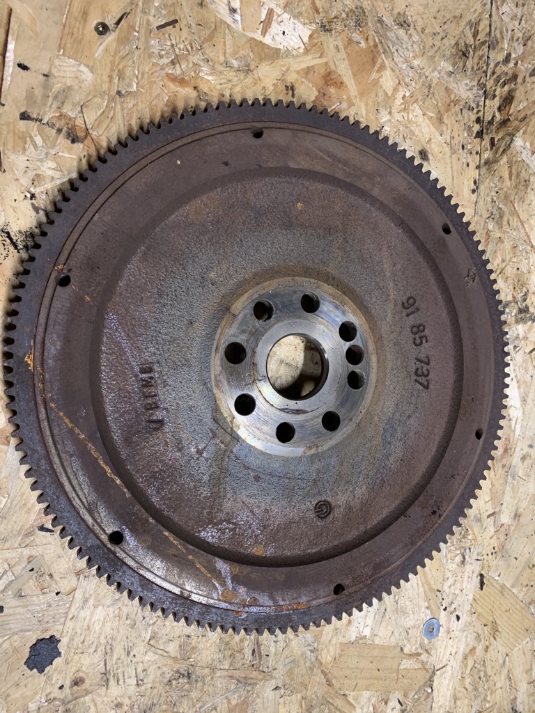

- Motorcode B204 ... T133617 --> müsste lt EPC 9179136 sein. Nach längerer Suche habe ich jetzt einen Saab-kompetenten Anbieter, der mir das Schwungrad auf dem Bild anbietet. Er hat bei zwei 2,0 LPT (MY95 & MY97) nachgeschaut, bei beiden war ebendieses Teil drin. Ergo sollte das ja wohl für MY96 passen... nur steht auf dem Teil 9185737 drauf und das irritiert mich etwas, zumal ich zu der Nummer nicht wirklich was rausfinde.
--> Kann mir jemand sagen, ob diese Scheibe bei mir passt?

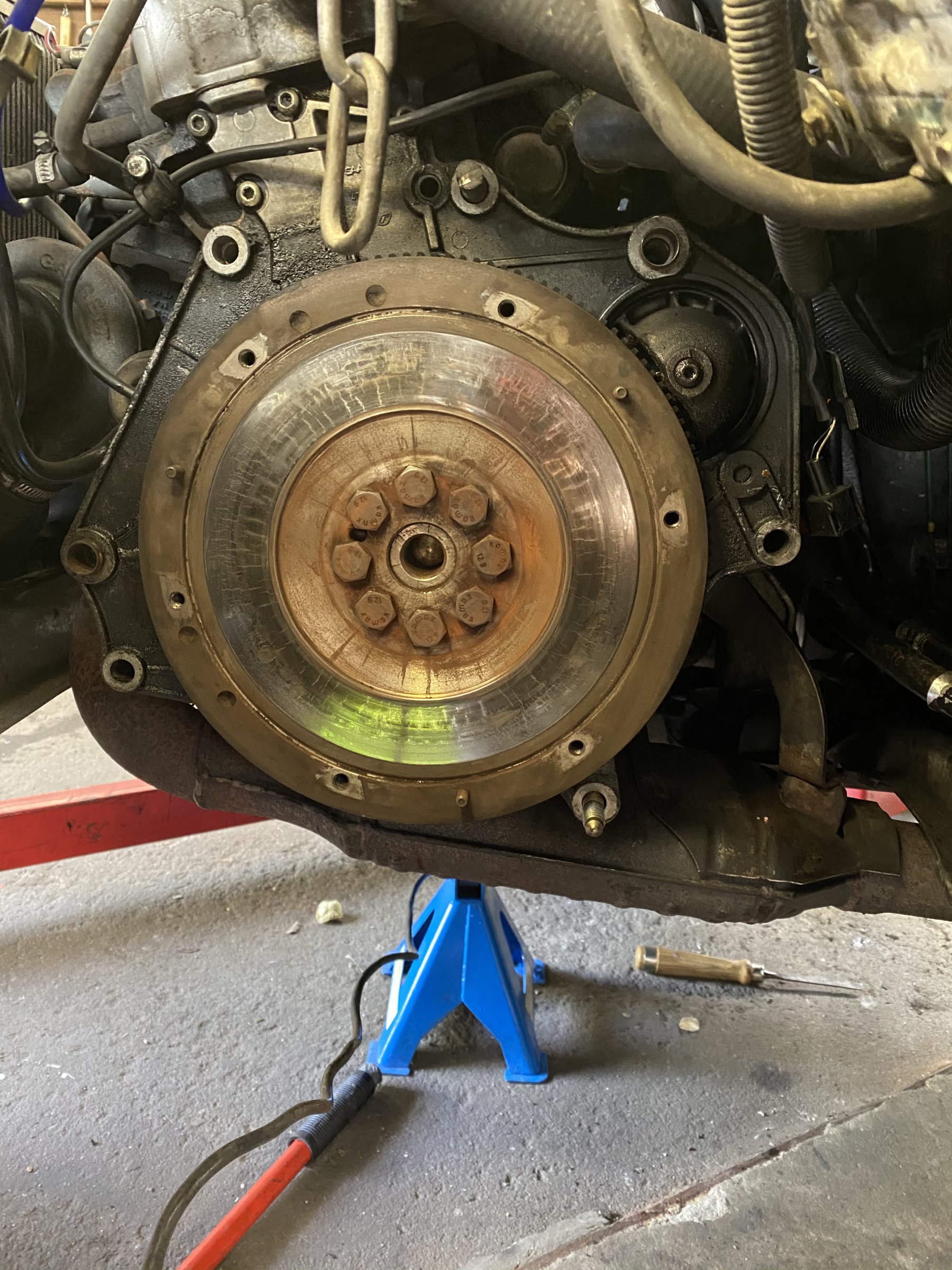

auch wenn ich keine umfassende Antwort geben kann, hat eine kurze Recherche ergeben, dass es sich bei dem angebotenen Schwungrad um eben jenes eines Saab 9-3 B204E (150 Ps) mit der HSN/TSN 9116/413 handeln müsste. Vom Motor her müsste es also passen, ich weiß aber, dass einige späte 9000 B204E (ab 97?) bereits mit der größeren Kupplung (240mm) versehen wurden. Ich habe übrigens wegen einer stark rutschenden Kupplung in dem Zug umgerüstet auf die größere Scheibe eines 97er B204 mit Aerokupplung. Anbei ein Bild meiner alten kleinen Schwungscheibe mit Verfärbungen und Rissen(Schadenbild s. angehängtes Foto). Umgerüstet habe ich auf die 240er Scheibe mit der Teilenummer 9185729. Viell. ist das auch eine Option?

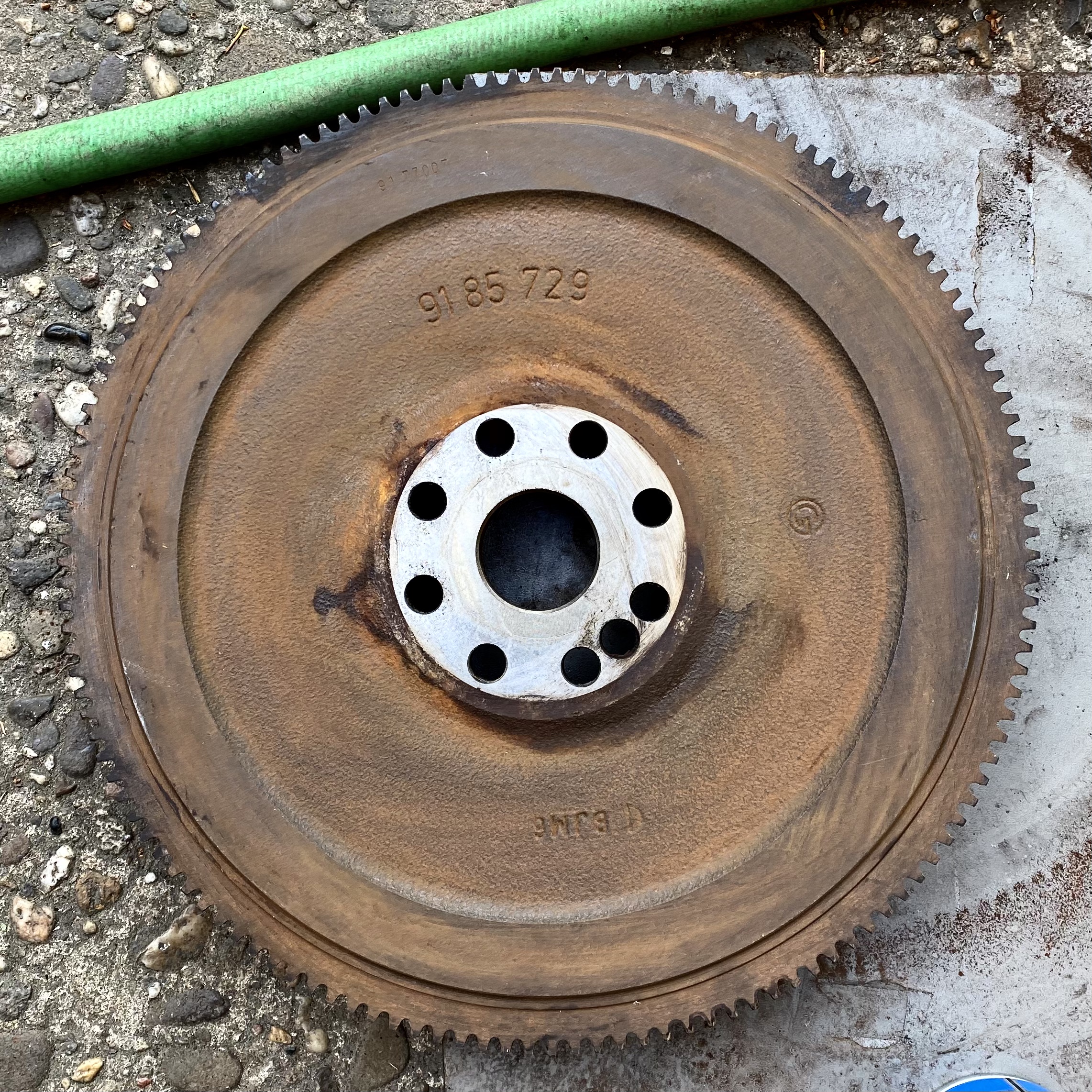

Anbei ein Foto der Teilenummer der großen Schwungscheibe
Ja, am besten direkt umrüsten, wenn sowieso die Schwungscheibe neu soll. Aero, 2,3 LPT und FPT und die späten 2.0 ab irgendwann während(!) des 1997er Modelljahres haben alle die gleichen Kupplungskomponenten, es gibt also keine "Aero-Kupplung" in dem Sinn, sondern nur eine große und eine kleine bis irgendwann 1997 bei den Turbomodellen. Dem Vernehmen nach sind die kleinen Kupplungscheiben schon früh mit der Serienleistung eines gehirschten 2.0 LPT überfordert. Kann ich zwar nicht bestätigen, meine Tochter fährt so einen mit kleiner Kupplung, und die rutscht nicht, und das schon seit Jahren und mindestens 50000 km.

[mention=1476]reggy[/mention] Klasse, vielen Dank! Als nur 9k Fahrer war mir nicht klar, dass der b204 auch im 9-3 steckt. Kannst du mir evtl noch einen Tipp geben, wie du recherchiert hast? Ich hab mich nämlich angemessen geärgert, nix rauszufinden. Die Suche nach Teilenummer im EPC scheint bei mir nicht zu tun und die Skan... Website kannte die 9185737 nicht.
[mention=12167]chris_bo[/mention] Ich habe die Teilenummer "gegooglet" und so das Ergebnis gefunden.

Falls noch Mal jemand auf der Suche nach einem Schwungrad für einen CS LPT 2,0 ist - die 9185737 passt definitiv (heute eingebaut) bei der kleinen Kupplung. Bei mir MY 96, lt Verkäufer (Firma Sticht aus Traunreut) passt die auch für alle CS 2,0 LPTs.
