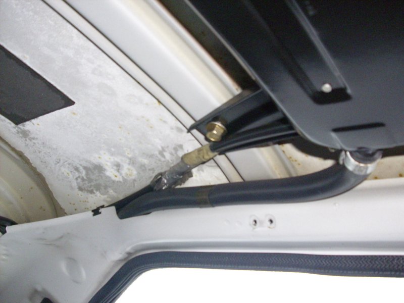

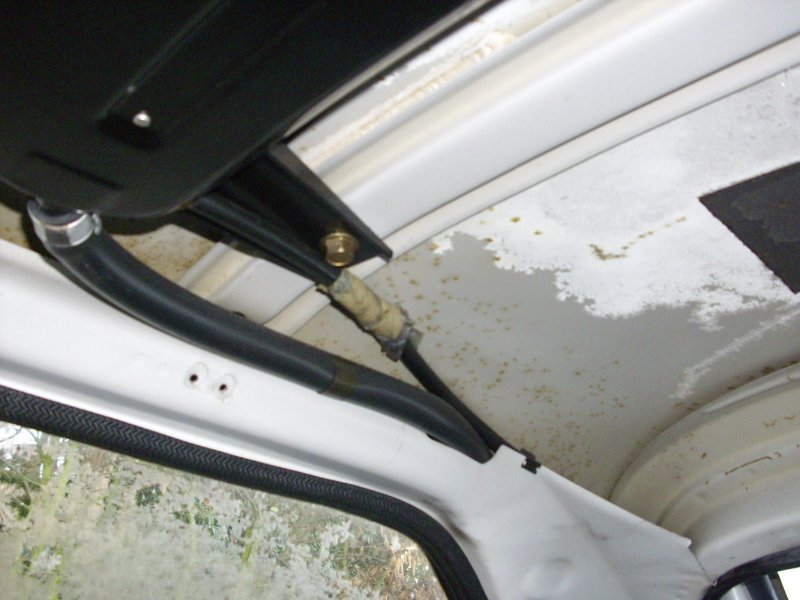

Klebeband und Folie an den SD-Wellen - ist das original? Schutz vor Reibung am Blechfalz?
Bastellösung
Lösung wofür?
Keine Ahnung, mach das Band mal ab.
Ist nix drunter. :dontknow: Also vergessen wir die Sache... :boring:
