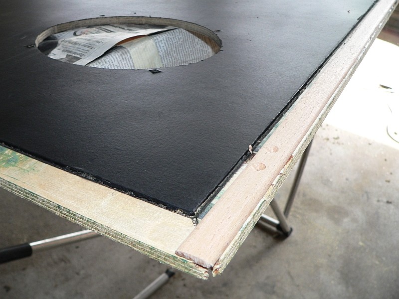

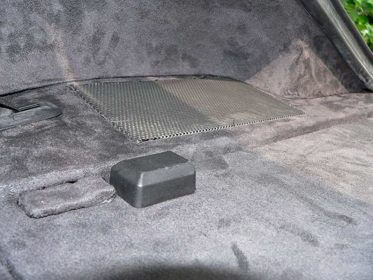

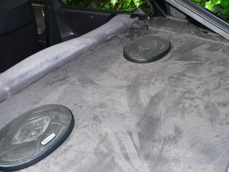

Nachdem ich noch genug Stoff übrig hatte, habe ich mich entschlossen die Heckablage und die Türeinsatze ebenfalls zu beziehen.
Die Holzkante der Ablage hat durch die schweren Lautsprecher an der Kippkante ziemlich gelitten, deswegen habe ich an beiden Seiten einen Buchenstab aufgeleimt, den Stoff drübergezogen und die Metallschiene, auf der die Platte aufliegt, ebenfalls mit Stoff bezogen. Mal sehen, wie lange das hält...

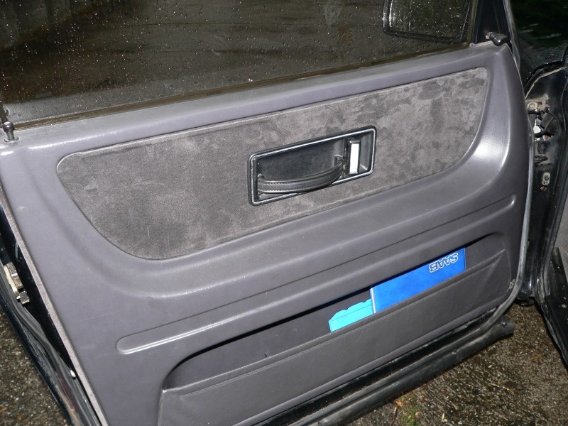

Das Material der Türeinsatze ist am ehesten mit einer Schrankrückwand zu vergleichen und hat sich im Lauf der Jahre ein wenig verbogen, das werde ich wohl irgendwann mal ganz neu machen, wenn das nächste Ikeareagal auf den Müll wandert... :smile: Dafür, daß der Stoff keine Schaumstoffkaschierung hat, sieht das aber doch ganz gut aus.
Wer es übrigens noch nicht gesehen hat, die Bilder vom fertigen Innenhimmel habe ich ebenfalls noch ergänzt
Bei den Türeinsätzen hättest Du noch ca. 3 mm Schaumstof (baumarkt) drunterkleben können, aber ansonsten ist das Ergebnis sehr gut!
hab ich bei meinem auch druntergeklebt...
habe leider 1cm genomen... das ist ein bischen viel...
Kompliment, sieht adrett aus!
wie ein geschwür breitet sich der stoff über das auto aus ..... :biggrin:
:heeeelllllooooo: haaaaans! der himmel ist schon fertig!
hast grad wohl großen spass am himmel basteln! :smile:
nein, auf gar keinen fall böse gemeint! sieht gar nicht schlecht aus!
bin selber auch grad am überlegen, ob ich die ablage (incl. lautsprecherabdeckung hinten) in himmel-look mache oder nicht..... :hmmmm:
